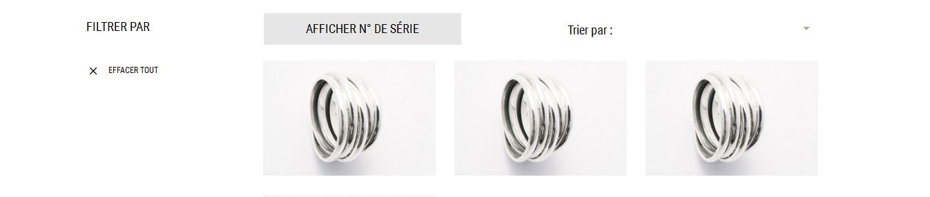

Bonjour,
J'utilise actuellement la version 1.7.0.4 de prestashop, pour le thème que je dois faire actuellement j'utilise le webkit qui ne pose pas de problème lors de la compilation des fichiers scss et js.
J'ai essayé d'ajouter un fichier js pour mes petites fonctions perso. mais c'est là que je rencontre quelques problèmes.

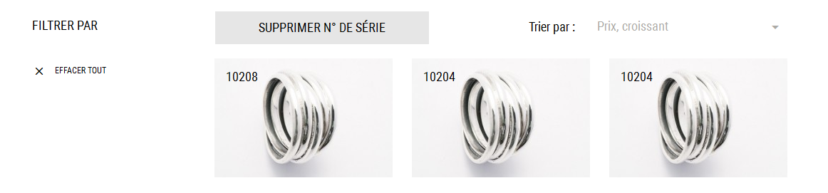

Je souhaite ajouter les numéros de référence mais seulement lors d'un clique sur un bouton. cela fonctionne plus ou moins. Le bouton fonctionne lors du chargement de la page, mais si je choisi un ordre de tri différent, et que la page se recharge, mon bouton ne fonctionne plus du tout.
Je dois dire que je n'ai pas encore beaucoup de connaissance en javascript et je ne trouve pas ou est mon erreur.
Voici mon code :
