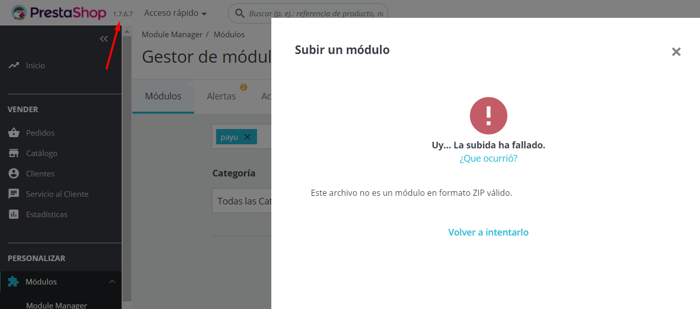

Si lo instalas tal cual lo descargas de github no te va a funcionar, debes descomprimir y volver a hacer un zip solo con los archivos y carpetas de la raíz llamado ps_payu

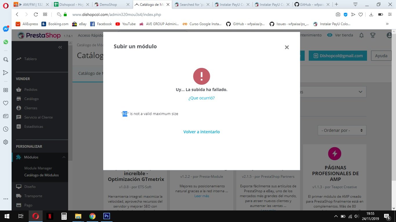

hola amigos estoy con la tarea de instalar este mismo modulo en mi sistema de prestashop pero no he logrado que lo ejecute sera que estoy haciendo algo mal ?? alquien me daría una informacion mas precisa !!! , PRESTASHOP NEWBIRE  a que te refieres con " Si lo instalas tal cual lo descargas de github no te va a funcionar, debes descomprimir y volver a hacer un zip solo con los archivos y carpetas de la raíz llamado ps_payu " ...... por que esta carpeta no la veo
Edited by Jhuanmy (see edit history)
Hola Jhuanmy, yo subi este .zip y me funciono perfecto! solo flta agregarle el logo de payU de la siguente forma

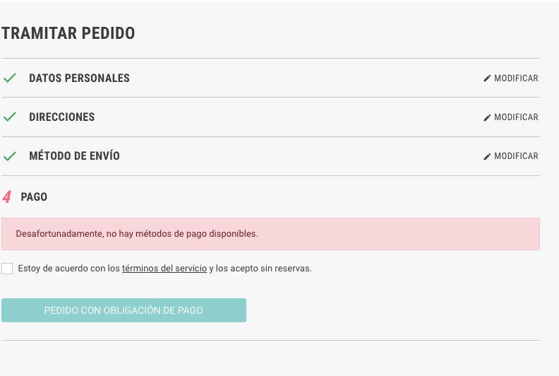

Si esta instalado y configurado, todo esta bien. al momento de pagar  aparece la opción de payU pero al dar click en procesar pedido aparece el error y me lleva a  una carpeta que no existe por que esa carpeta la busque y no existe y aparece el error 500

Muy simple
1.- descomprimi el Zip en el escritorio de la pc
2.- se generó una carpeta
3.- dentro de esta carpeta aparece otra
4.- esos archivos y carpetas dentro de la segunda carpeta lo comprimes y renombrado con la denominación de los modules para el 1.7
5.- vas a tu administrador de PrestaShop
6.- cargas el módulo como cualquier otro tomando desde tu escritorio el Zip creado
7.- esperas el proceso
8.- listo

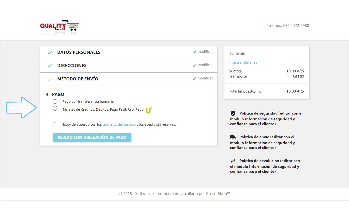

Aquí puedes comprarlo y te envío el Zip ya acondicionado
Allí podrás ver cómo me funciona a mi en mi PrestaShop 1.7.4.4
http://qualitystorear.com/es/modulo-prestashop/3-payu-modulo-para-prestashop-17-adaptado.html
Saludos
P/d: una vez instalado, sigues aquí las instrucciones para darle la forma de la presencia, logo, texto, etc.

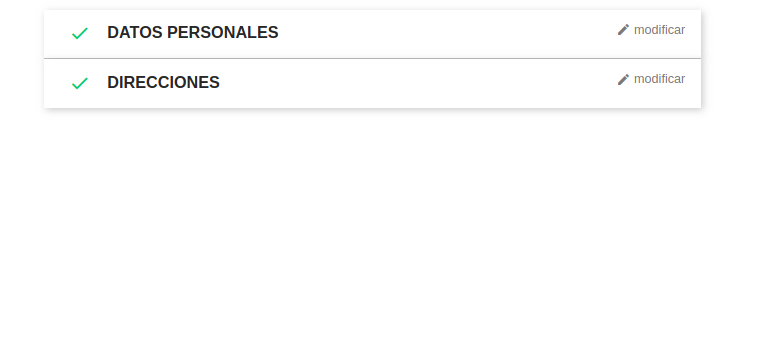

Hola a mi no me funciona en 1.7.5.1, al activar el modulo, desaparece el área de pagos en el carrito de compra

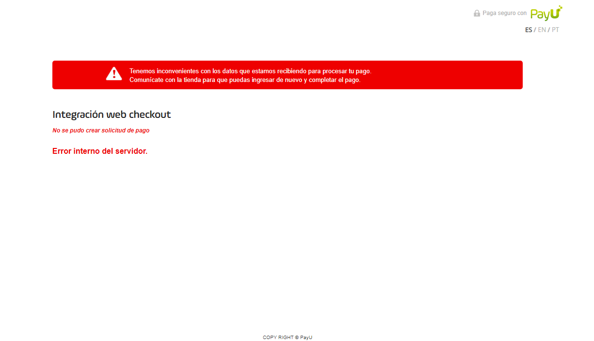

Me esta generando este error, ya borre el modulo y lo volvi a instalar desde GitHub pero occurre lo mismo.
ya entiendo porque no estoy vendiendo desde Noviembre de 2019 no funciona, venia funcionando correctamente.
https://gtechniq.com.co/es/module/ps_payu/validation
Esta página no funciona
La página gtechniq.com.co no puede procesar esta solicitud ahora.
HTTP ERROR 500
HTTP ERROR 500
@JoseArias Veo en tu www que lograste arreglarlo, ¿cómo lo lograste? desde esta semana me está sucediendo lo mismo en mi tienda, tengo la versión 1.7.5. , igualmente me sale error 500 y en preferencias de pago no puedo ingresar
""Oops! An Error Occurred
The server returned a "500 Internal Server Error".
Something is broken. Please let us know what you were doing when this error occurred. We will fix it as soon as possible. Sorry for any inconvenience caused.""
@ZuannyVargas realmente nunca supe que pasaba, lo que hice fue desinstalar el modulo y luego segui los pasos que daban que basicamente era baar el ZIP pero antes de cargarlo
Lo descomprimi y volví a hacerlo utilizando únicamente los archivos y carpetas.
Al tomar el Zip nuevo para subirlo, se instaló sin problemas.

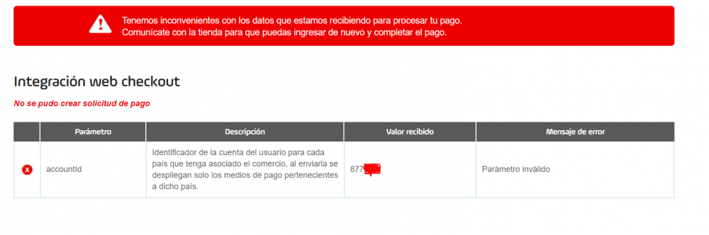

@Diego-Ayahuasca según veo el tema es de configuración de Payu a nivel de aceso. cuando creas una cuenta en PAYU ellos deben darte un número de comercio, este debe estar unido a la URL de tu tienda.
Puedes leer la documentación de PAYU existe una forma de probar las conexiones con cuentas de ellos sipones tu cuienta en modo test. si haces todo el tracking del problema.

Hola Chicos,
Realmente necesito su ayuda para poder continuar
no puedo instalar este modulo, pues me aparece este mensaje image.thumb.png.a6ea0edd30e063cfe985bc3a33fb902d.png
Aclaro que ya probe eso de descomprimir y comprimir nuevamente los archivos y carpetas, pero aun asi, nada, no se deja instalar.
Tambien probe dejando los archivos en la carpeta de modulos, pero no funciona
Como se ve en la imagen, tengo PS 1.7.6.7.
Gracias a quien nos pueda ayudar
El error te lo está diciendo: No tienes el módulo comprimido en formato ZIP correcto. Asegúrate que está comprimido en ZIP (no en RAR, gzip u otros formatos), y que la estructura de carpetas es la correcta (al descomprimir debe crearse una única carpeta con el nombre del módulo, y dentro de esta deben estar los archivos y subcarpetas correspondientes a éste).
También puedes subir el módulo DESCOMPRIMIDO por FTP y colocarlo dentro de la carpeta /modules de tu instalación, pero asegúrate, igual que antes, que va todo dentro de una carpeta con el nombre del módulo (por ejemplo, /modules/ps_payu/). Luego vas a Módulos -> Catálogo de módulos, lo buscas por su nombre e instalas desde ahí.
Edited by Prestafan33 (see edit history)
Hola a todos, quiero actualizar mi experiencia, para que, en caso de que no les funcione, ustedes si puedan instalarlo.
Para que funcione, se debe extraer los archivos de el zip original, luego, a esa carpeta que queda, se le cambia el nombre a "ps_payu". A LA CARPETA
Despues se mete esa carpeta en un ZIP con el mismo nombre ps_payu y ya. todo ok

Hola, descargué e instalé el módulo, todo fue perfecto hasta ahí, pero no aparece el método de pago en la página de checkout, por favor me podrías decir que está fallando? tengo Presta 1.7.6.5  Gracias!
Hola @wfpaisa Instalé el módulo, le puse los datos para modo sandbox como indica la página de payu pero me di cuenta que al activar el módulo me aparece un mensaje en el checkout de que no existe ningún método de pago.
Cuando desactivo el módulo si puedo ver en la página de checkout los pagos de cheque y transferencia. En todo caso no consigo hacer funcionar el módulo. ¿Es algún error conocido? Ayuda por favor.
Uso Ps. 1.7.6.5 PHP 7.2
Edited by Carlo-o (see edit history)
Hola de nuevo, encontré este hilo en github https://github.com/wfpaisa/ps_payu/issues/7#issuecomment-504663700 y mi enlace ¨/module/ps_payu/confirmation¨ me da una página en blanco, aunque tengo el depurador activado no sale ningún error.
En el archivo https://github.com/wfpaisa/ps_payu/blob/master/controllers/front/confirmation.php me di cuenta que a mi código le faltaba el código:
$sign = $_REQUEST['sign'];
Aún así después de colocarlo persiste el problema de no poder, intenté hacer un print de las 3 variables que sugieres pero me salió error 500, aunque tengo el modo de depuración activado.
Algún otro consejo por favor?
