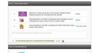

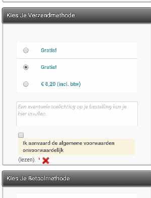

Als een klant een bestelling plaatst via de desktop, dan zijn alle vervoerders zichtbaar met een logo, toelichting en de verzendkosten. Als een klant echter via een mobile (responsive) kijkt, dan zijn de logo's van de vervoerders niet meer zichtbaar, de toelichting ook niet, alleen de verzendkosten zijn zichtbaar. Dat is verwarrend, want 'brievenbuspost' en 'ophalen' zijn beide gratis verzendwijzes in mijn webshop, maar via een mobile/gsm weet de klant dus niet wat het verschil is (want beide verzendmethodes laten in dat geval alleen de tekst 'gratis' zien). Zie de twee bijgevoegde foto's om het verschil te zien. Hoe kan ik dit fixen?

Ik ben er achter waar het probleem zit: Mijn theme heeft als standaard instelling (themes/mytheme/css/responsive.css) dat de beschrijving van de vervoerder wordt verborgen als je op een klein scherm kijkt. Maar mijn One Page Checkout module heeft als standaard instelling dat bij kleine schermen de naamgeving en het plaatje van de vervoerder wordt verborgen. Die twee gecombineerd, zorgt ervoor dat zowel plaatje, beschrijving en naamgeving niet zichtbaar zijn. De modulebouwer van de OPC gaat in de OPC module dit aanpassen, waardoor op kleine schermen de naamgeving en plaatje zichtbaar blijven. :-)
