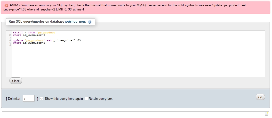

da, gresesti.
select-ul este ca sa vezi colectia, ce o sa modifici, si sa verifici daca e ok
update-ul este ca sa modifici acele date...
deci mai intai pui
SELECT * FROM `ps_product`
where id_supplier=24
si vezi daca e ok.
pe urma pui
update `ps_product` set price=price*1.x
ca sa modifici datele
... si tot asa ...
