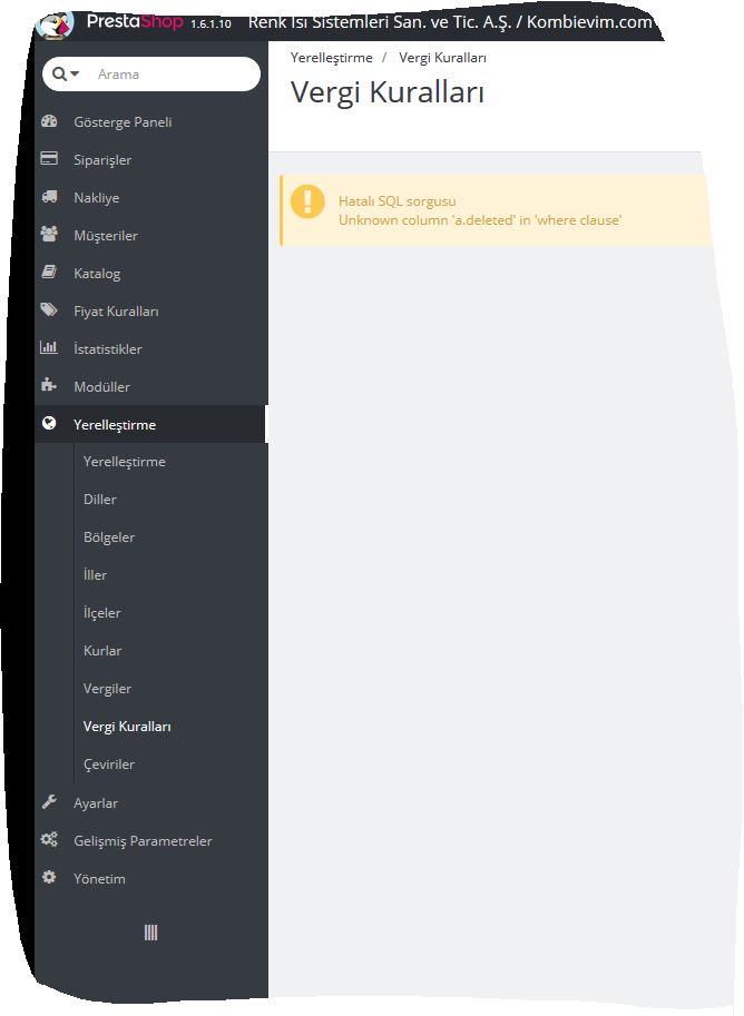

Arkadaşlar merhaba acil! yardımlarınızı bekliyorum. Sitemi 1.6.1.10 versiyonuna yükselttikten sonra bir çok hata oluştu. Bazılarını düzelttim ama, bunu üç gündür uğraşmama rağmen çözemedim.
Yerelleştirme / vergi kurallarına girdiğimde bu hatayı alıyorum sürekli.
Ürün fiyatlarında, kargo ve kdv nin olması gereken hiç bir yerde kdv çıkmıyor. Ne yaptıysam olmadı. Yardım ederseniz çok sevinirim.

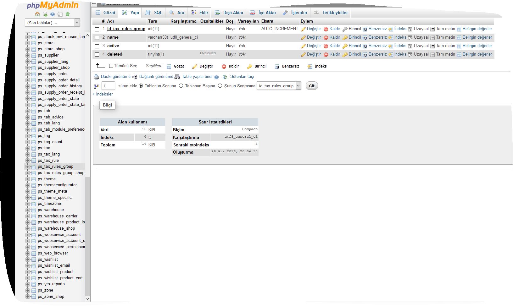

Benim yaşadığım bu soruna sebep olan şey, versiyon güncellemesi sonrasında bazı database datalarının eksik olmasıydı. Yukarıdaki hata nın tam karşılığı  ps_tax_rules_group  ve ps_tax_rule  içinde 'deleted' kolununun olmamasıydı.

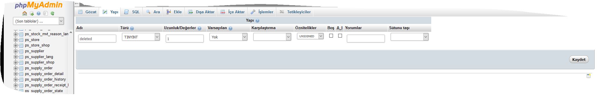

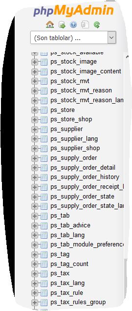

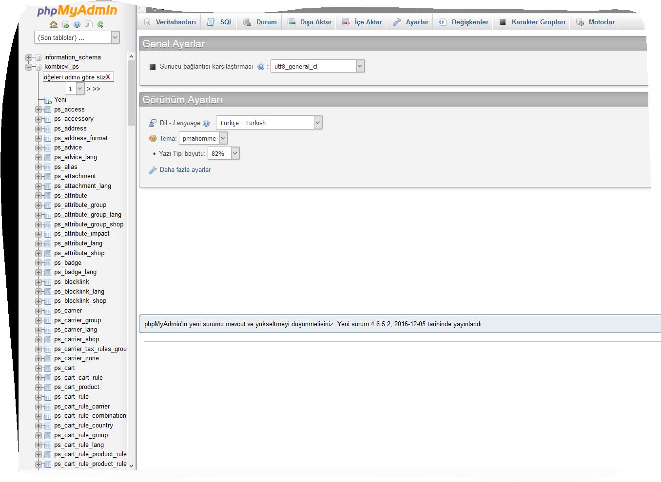

Çözüm için öncelikle CPANEL' e sonra phpmyadmin' e girip sitenizin database dosyalarını açmanız gerekiyor. Benim düzenleme yaptığım dosyalar için 2.sayfaya geçmem gerekti. Siz de onu kontrol edin. ps_tax_rules_group ve ps_tax_rule dosyalarındaki satırlarda 'deleted' kolonunun olmadığını göreceksiniz. Bu iki yere ;
`deleted` tinyint (1) unsigned NOT NULL,
kolonunu ekleyin. Hepsi bu kadar...
