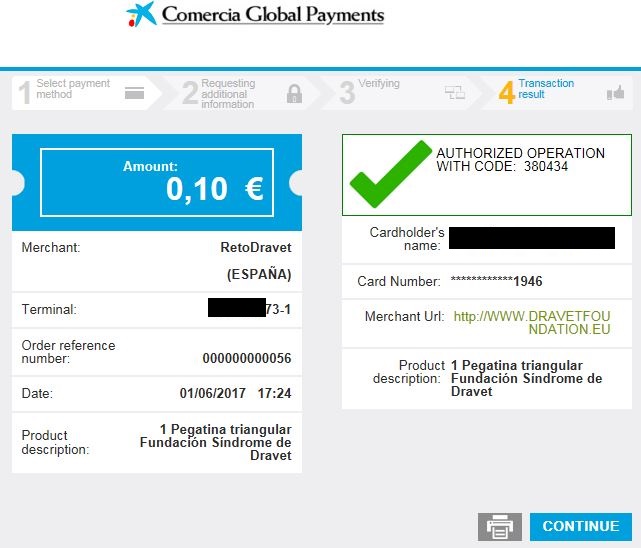

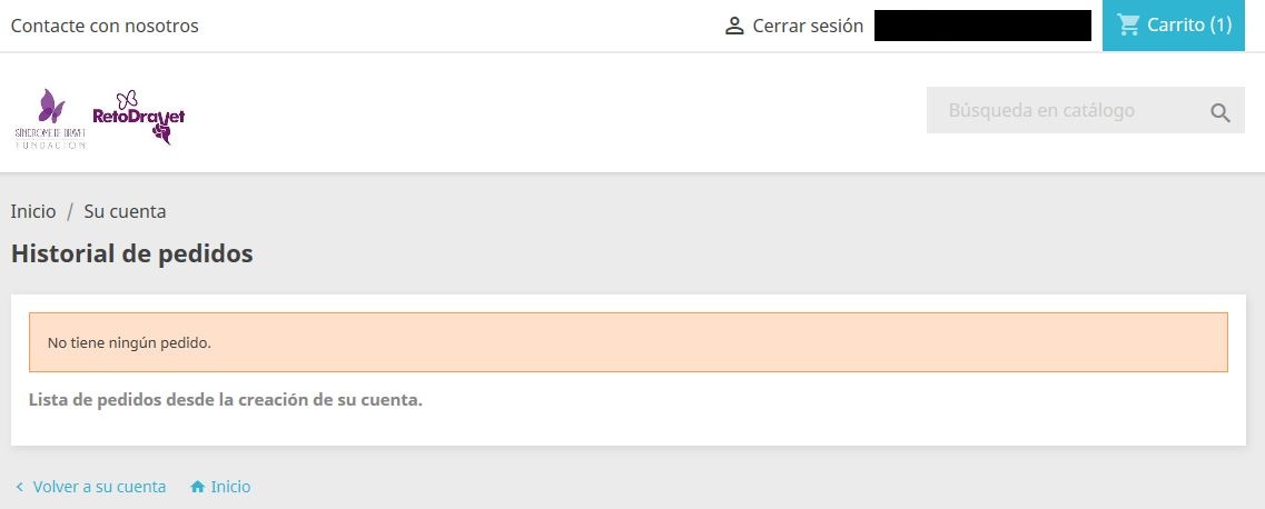

aibar19827 Posted June 1, 2017 Share Posted June 1, 2017 (edited) Buenas, Parece que yo tengo un problema que se ha sido mencionado, no se crean los pedidos tras el pago. Una vez los productos están en el carrito de la
