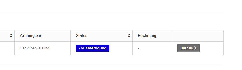

Claudiocool Posted October 6, 2018 Author Share Posted October 6, 2018 (edited) Ich hole das jetzt nochmal hoch, weil wir das jetzt endlich implementieren wollen. Whileys Änderung ist drin, jetzt geht es eigentlich nur noch darum, dass der Kunde eine hinterlegte Rechnung abrufen kann. Im Rechnungsfeld steht aber nur ein "-" drin. Wenn ich nun im Admin eine Rechnung erstelle, setzt er die Invoice auf true und die Rechnung ist abrufbar. So weit so gut, das geht schonmal. Schöner wäre, wenn er jetzt anstelle der Prüfung, ob invoice=true einfach im Verzeichnis suchen würde, ob die entsprechende Rechnung als pdf vorhanden ist und dann den Download erlaubt, also praktisch das if (isset($order.invoice) && $order.invoice && isset($order.invoice_number) && $order.invoice_number) && isset($invoiceAllowed) && $invoiceAllowed == true wegfiele und stattdessen dann die Abfrage, ob eine PDF mit dem Namen {$order.id_order}.pdf im Verzeichnis /invoices existiert. Es müßte ja mit "if file_exists" machbar sein, aber wie lautet in dem tpl dann die korrekte syntax? Die Abfrage müßte dann z.b. suchen, ob in /invoices die Datei {$order.reference}{$order.id_customer}.pdf existiert Edited October 6, 2018 by Claudiocool (see edit history) Link to comment Share on other sites More sharing options...

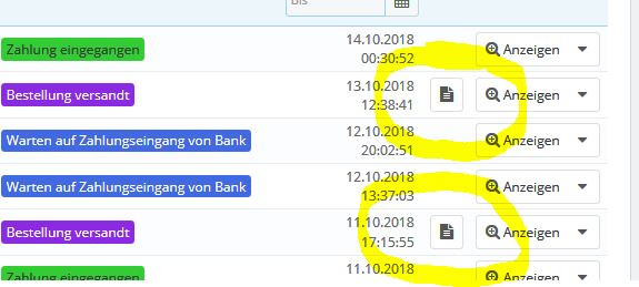

Claudiocool Posted October 14, 2018 Author Share Posted October 14, 2018 Hallo Christian, im Frontend habe ich das schon so gesetzt, wie Whiley es weiter oben beschrieben hatte, das funktioniert, man kann die Rechnung dort aufrufen, also die von mir entsprechend benannte PDF wird dem Nutzer angezeigt. Das ist schonmal okay. Jetzt wird der Link quasi erzeugt, wenn der Status auf "versendet" gesetzt ist. Im Frontend geht es (mit der Einschränkung, dass das bei jedem User gesetzt wird, ich also jetzt bei jedem die Rechnung ins Verzeichnis legen muss, weil ich das mit der Bedingung noch nicht hinbekommen habe, also das PDF-Symbol nur kommt, wenn auch tatsächlich die Rechnung drinliegt (mit einem if file_exists). Im Backend zeigt es jetzt so an, wenn die Bestellung auf versendet gesetzt ist: Jetzt suche ich also im Backoffice die Stelle, an der zum PDF verlinkt wird, um dort dieselbe Nomenklatur zu hinterlegen. Dadurch ist man dann in der Lage, im BO schnell nachzusehen, was in der Rechnung steht, so wie es jetzt im FE auch geht. Rechnungen selbst werden bei mir vom Presta nicht erstellt, weil der Shop bei uns nur zu einem Teil die Geschäfte macht, vieles geht lokal und per Telefon/Mail, da würde ich sonst mit den Rechnungsnummern im Archiv Probleme bekommen, wenn die noch nach Jahren zugeordnet werden müssten, weil ein Kunde nach Jahren irgendwelche Fragen zu seinen Sachen hat. Man kann zwar irgendwie forschen, aber das soll nicht vorm Kunden passieren. Link to comment Share on other sites More sharing options...

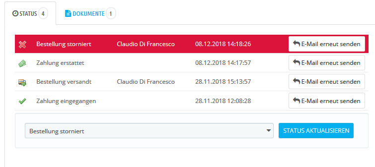

Claudiocool Posted December 8, 2018 Author Share Posted December 8, 2018 Weiss jemand zufällig, wo der Aufruf in der Bestellmaske im Adminbereich erfolgt? Ich würde gerne auch von dort aus die Rechnungen aufrufbar haben, damit man da auch sehen kann, ob das Dokument hinterlegt ist. Also hier: Link to comment Share on other sites More sharing options...
