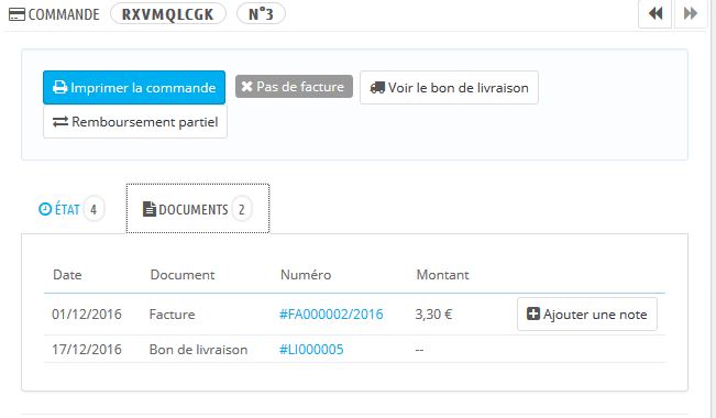

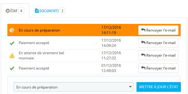

lolo17 Posted December 17, 2016 Share Posted December 17, 2016 Bonjour, J'ai un soucis avec des récentes commandes sur ma boutique, lorsque le client passe une commande, déjà dans le récapitulatif j'ai deux dates différentes, je vous ai insérer des captures de l'état attachés à ce post. Ensuite, la facture qui se génère affiche un montant de 3.30€ du 1/12 alors que la commande a été passée le 17/12 pour 39.95€ ... Sur la facture il n'y a pas les produits et la date ne correspond pas... Je sais pas d'où ça peut provenir..J'ai récemment, avant de lancer le site en ligne, effacer toutes les commandes, paniers etc...pour avoir une boutique propre avec des requêtes SQL TRUNCATE etc... alors est-ce que c'est dû à cette manip ? Merci de votre aide... Info : Prestashop 1.6.1.6Il n'y a pas de gestion des stocks avancés, juste en manuel pour les produits. FA000002-2016-3.pdf Link to comment Share on other sites More sharing options...
Eolia Posted December 17, 2016 Share Posted December 17, 2016 Bah oui c'est du à ça... Vous avez effacé une table mais il y en a 17 concernées, donc là Prestashop se mélange les pinceaux avec les ID... Link to comment Share on other sites More sharing options...
