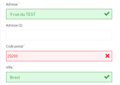

Damien CUEFF Posted December 7, 2016 Share Posted December 7, 2016 Bonjour, Je rencontre un problème lors de l'inscription de mes clients, lors de la saisie du code postal, il est systématiquement refusé avec une croix rouge bien tape à l’œil. J'ai tenté de changer le fichier authentification.tpl par un autre d'une version supérieur, aucun changement. Mon prestashop tourne sous la version 1.6.1.6 et le fichier que j'ai remplacé provient de la version 1.6.1.10. Ce problème est très gênant, cela doit rebuter plus d'un client sur ma boutique. Avez-vous une solution? Merci par avance, Cordialement, Damien Link to comment Share on other sites More sharing options...
doekia Posted December 7, 2016 Share Posted December 7, 2016 Continue à faire des mélanges et tu vas vite te retrouver avec un concombre en guise de shop. Ton problème survient probablement de ton thème qui a été écrit pour une version antérieur. En général il suffit de recopier les fichiers de themes/default-bootstrap/js/tools/ dans ton thème. Link to comment Share on other sites More sharing options...
Damien CUEFF Posted December 7, 2016 Author Share Posted December 7, 2016 Merci pour ta réponse doekia, effectivement j'essai d'éviter au maximum les bidouilles mais bon... Mon thème est fait pour Prestashop 1.6. J'ai réussi à m'en sortir en remplaçant les fichiers js, merci du tuyau. Link to comment Share on other sites More sharing options...
