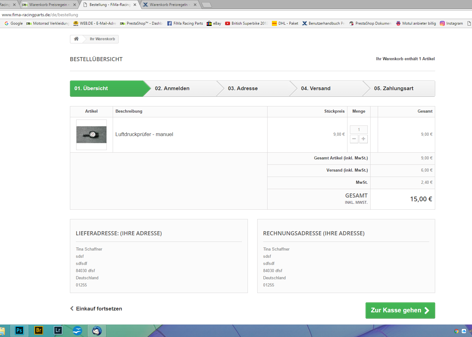

Warenkorb Preisregel kein Gutscheincode im Warenkorb
Hallo Ihr Lieben,
ich habe bei den Warenkorb Preisregeln verschiedene Gutscheine angelegt.
So weit hat das funktioniert.
Ich wollte jetzt testen ob alles klappt beim abschließen einer Bestellung.
Dabei ist mir aufgefallen, dass an keiner Stelle des Kaufabschlusses nach einem Gutscheincode gefragt wird.
Somit kann der Kunde den von mir generierten Code nirgends eingeben.
Aktiviert habe ich die bestelloption standard (5schritte)
Kann mir jemand helfen ob ich das einstellen oder aktivieren kann/muss.
Vorab schon vielen Dank
benutze momentan prestashop standardtemplate mit version 1.6.1.7
ich habe jetzt noch einen Screenshot hinzugefügt auf dem man sieht das kein Gutscheincode eingegeben werden kann.
Im Benutzerhandbuch habe ich gerade gesehen, dass dies an dieser Stelle passieren müsste.post-1322932-0-81412400-1480927087_thumb.jpg

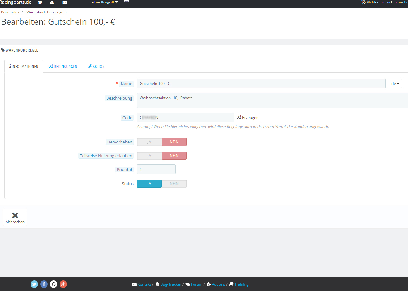

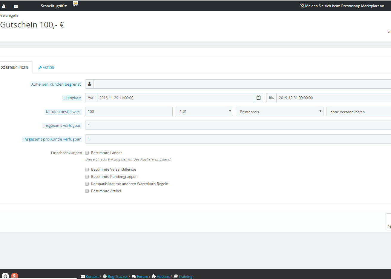

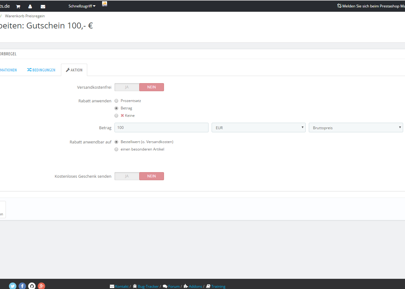

Hallo rictools,
habe gerade nochmal kontrolliert ob alles mit dem gutschein passt. meiner meinung nach schon. Im anhang mal die bilder hierzu.post-1322932-0-39307500-1480941699_thumb.jpgpost-1322932-0-09408500-1480941701_thumb.jpgpost-1322932-0-22240900-1480941702_thumb.jpg

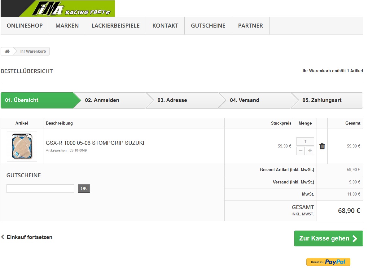

Bei mir ist der Fehler von dir nicht sichtbar. Schau hier post-909144-0-54945500-1480955693_thumb.jpg
Probier mal anderen Browser vielleicht sieht der Fehler im Browsercache. Wenn es so ist und du Firefox benutzt, dann ändere auf Einstellungen-->Erweitert-->Zwischengespeicherte Webinhalte-->Leeren und am besten Cache auf 0mb setzten, wenn man bastelt.
