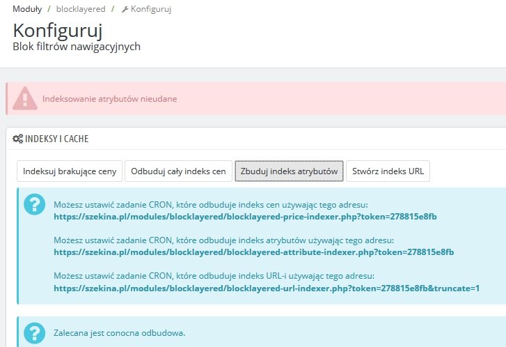

Witajcie
Mam od kilku dni problem i nie wiem z czego to wynika
Po wejściu w Blok filtrów nawigacyjnych i uzupełnieniu szablonu nie mogę od kilku dni wymusić odbudowy indeksów :(
Po naciśnięciu: INDEKSUJ BRAKUJĄCE CECHY pokazuje: Indeksowanie cen nieudane
podobnie z zakładką CAŁY INDEKS, ATRYBUTY i URL-e
Tym samym ustawiony CRON wcześniej też nie działa i nie pojawiają się nowe dodane atrybuty do bloku filtra
W parametrach/wydajnosc/ na samym dole cache jest wyłączony
Czytałem na forach i pomaga wyczyszczenie CACHE strony ale jak go się czyści ?
Może to błąd Modułu filtrów nawigacyjnych ?
Ale odinstalowałem i zainstalowałem i to samo :(
Co robić ? może ktoś pomóc ?
dodam że wersja presty 1.6.1.24
