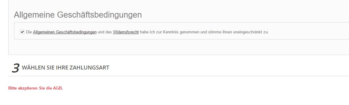

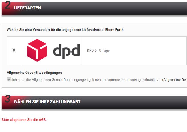

karpfensami Posted November 24, 2016 Share Posted November 24, 2016 Hallo zusammen, ein Problem gelöst und die nächsten sind da. Bei mir wird leider die Checkbox AGB beim OnePage-Checkout nicht akzeptiert und somit steht keine Zahlungsvariante zur Verfügung. Beim 5-Schritte Checkout funktioniert es. Dort habe ich wieder ein anderes Problem (Warenkorb +/- zählt nicht automatisch auf oder ab). Kann dies an dem gekauften Template liegen oder liegt es an irgendeiner Einstellung die ich vielleicht übersehen habe? PS: 1.6.1.4 Europäische Rechtssicherheit: 2.02 Vielen Dank im Voraus! Gruß Christoph Link to comment Share on other sites More sharing options...

karpfensami Posted November 25, 2016 Author Share Posted November 25, 2016 (edited) Habe gerade das Standardtemplate ausprobiert.Auch hier funktioniert der AGB Button nicht. D.h. es liegt nicht am gekauften Template. Gruß Christoph Edited November 25, 2016 by karpfensami (see edit history) Link to comment Share on other sites More sharing options...
rictools Posted November 25, 2016 Share Posted November 25, 2016 (edited) Auch hier funktioniert der AGB Button nicht. Verändere mal im Modul Rechtssicherheit die Einstellung für die AGB, ob das etwas ändert, ggf. auch wieder zurück, evtl. auch das Modul resetten. Und sicherheitshalber alle Caches (Prestashop und Browser) löschen. Edited November 25, 2016 by rictools (see edit history) Link to comment Share on other sites More sharing options...
karpfensami Posted November 26, 2016 Author Share Posted November 26, 2016 Genau das war es. Im Modul EU-Rechtssicherheit den AGB Button auf nein und wieder retour. Dafür bekomme ich jetzt wieder eine andere Fehlermeldung. Dazu eröffne ich einen neuen Thread. Kann es auch sein, das ich meinen Shop kaputt gemacht habe? Danke! Gruß Christoph Link to comment Share on other sites More sharing options...
