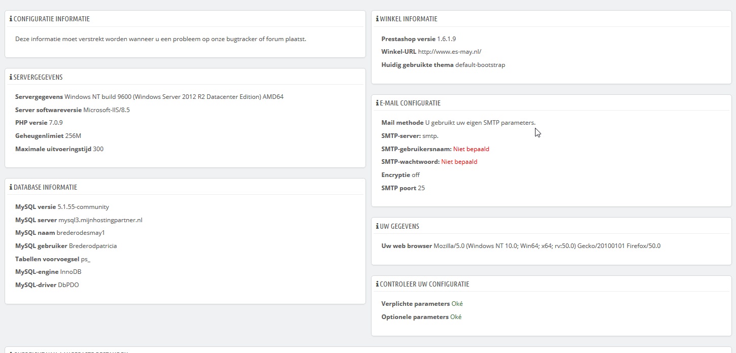

Voor wat ik gezien heb toen je shop even toegankelijk was zit er iets niet goed. 2 tot 5 minuten is niet acceptabel. Klanten gaan daar echt niet op wachten. Als je boven de 2 seconden komt gaan klanten al afhaken als ze door je shop willen navigeren. Ik zag gisteren dat ook de icoontjes bij winkelwagen en zoekbalk niet eens werden ingeladen, dus ergens zit er iets niet zoals het hoort. Met de aangeleverde informatie kan ik niet zoveel. Dat laat alleen de instellingen zien van de grootte van je productplaatjes etc.

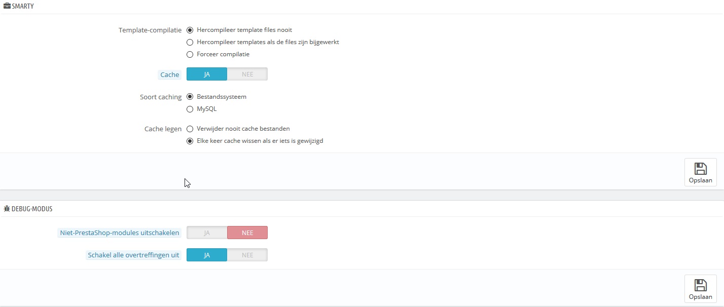

Als je onder geavanceerde instellingen bij configuratie-informatie kijkt wat staat daar voor informatie? Een screenshot ervan zou helpen.

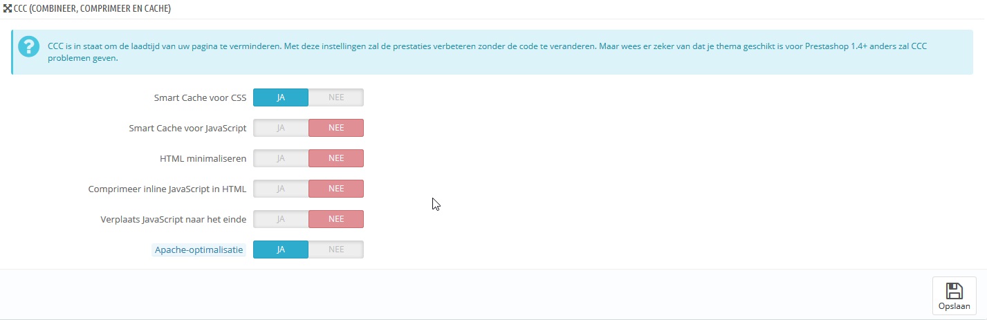

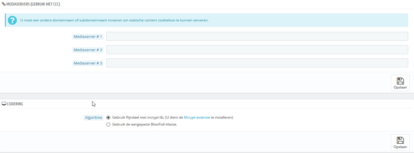

Misschien ook gelijk maar even een screenshot van hoe je alles bij Prestaties(ook onder geavanceerde instellingen) hebt ingesteld
Edited by Curious (see edit history)

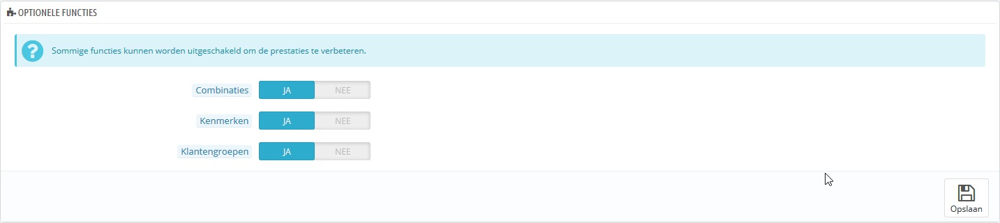

Als je de knop: Schakel alle overtreffingen uit op NEE hebt gezet, hoe loopt het dan?

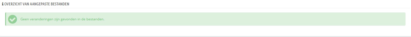

Onderin de configuratie afbeelding mist nog een stukje over missende of aangepaste bestanden. Staat daar iets? of is dat ok?

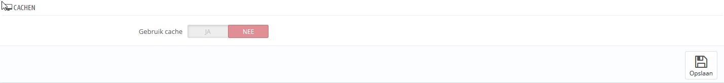

Als je de cache goed wil flushen(leegmaken) dan zet je de cache uit, forceer compilatie aanvinken, en dan de cache leegmaken. Daarna weer terug op de oude instellingen. Dan zijn ook alle veranderingen doorgevoerd. http://prntscr.com/de7jn1

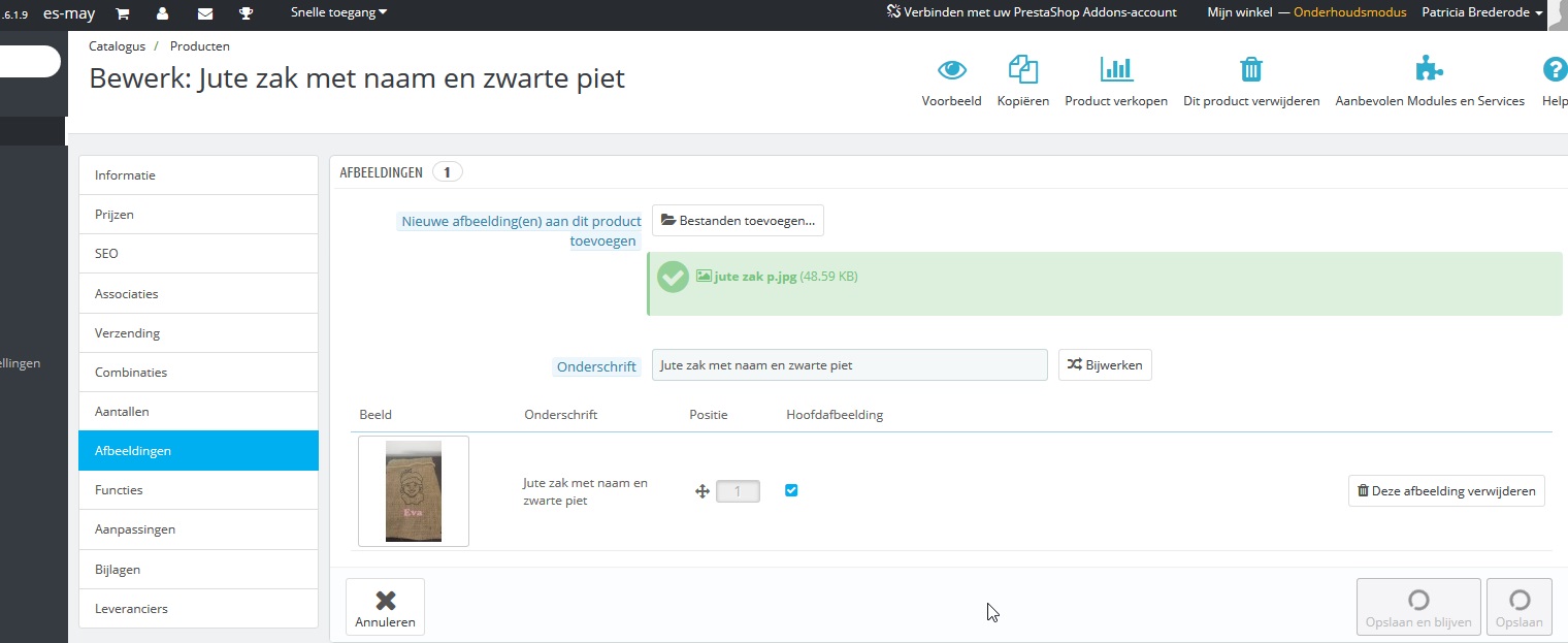

Hoe laad jij de plaatjes voor je producten eigenlijk in?

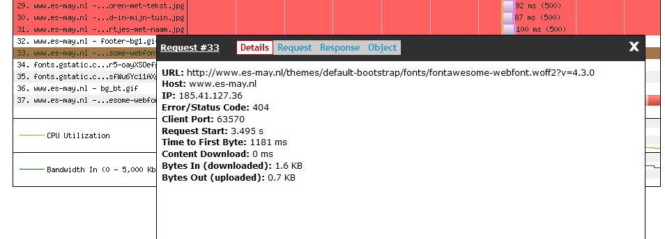

Hij is ook op zoek naar een font voor je tekst, heb je een ander font ingesteld dan wat standaard in Prestashop zit?

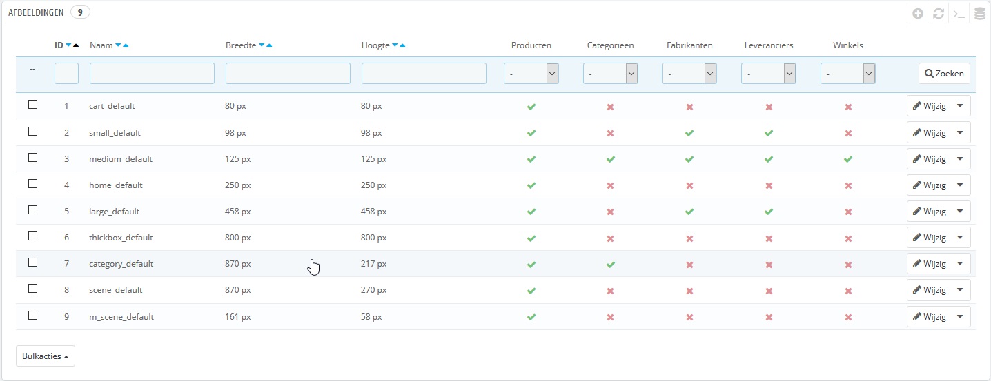

Heb je ooit de foto's goed gehergenereerd? http://prntscr.com/de7r2d  Het lijkt alsof hij bepaalde formaten niet kan vinden. Ik laad mijn foto's altijd met formaat 800x800 in. Prestashop maakt dan zelf de andere formaten aan. De grote foto hierin zetten: http://prntscr.com/de7shi

Niet bewust een andere font gekozen, zal zo even kijken of ik dat terug kan veranderen.

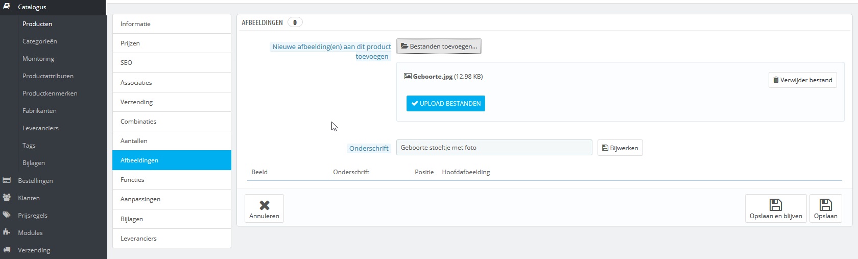

Als ik een plaatje wil toevoegen aan een product doe ik dat via "Producten ---> Afbeeldingen ----> nieuwe afbeeldingen aan dit product toevoegen.
Heb de font terug veranderd naar standaard, nu laat de site super snel.

Mijn advies zet bij de producten normale foto's van 800x800 in jpeg formaat. Voordat je ze erin zet zou je ze qua bestandsgrootte kunnen optimaliseren in de oplossing die Schoenmakertje eerder deed. Als het goed is genereert Prestashop zelf de juiste andere formaten(zoals cart default etc.)

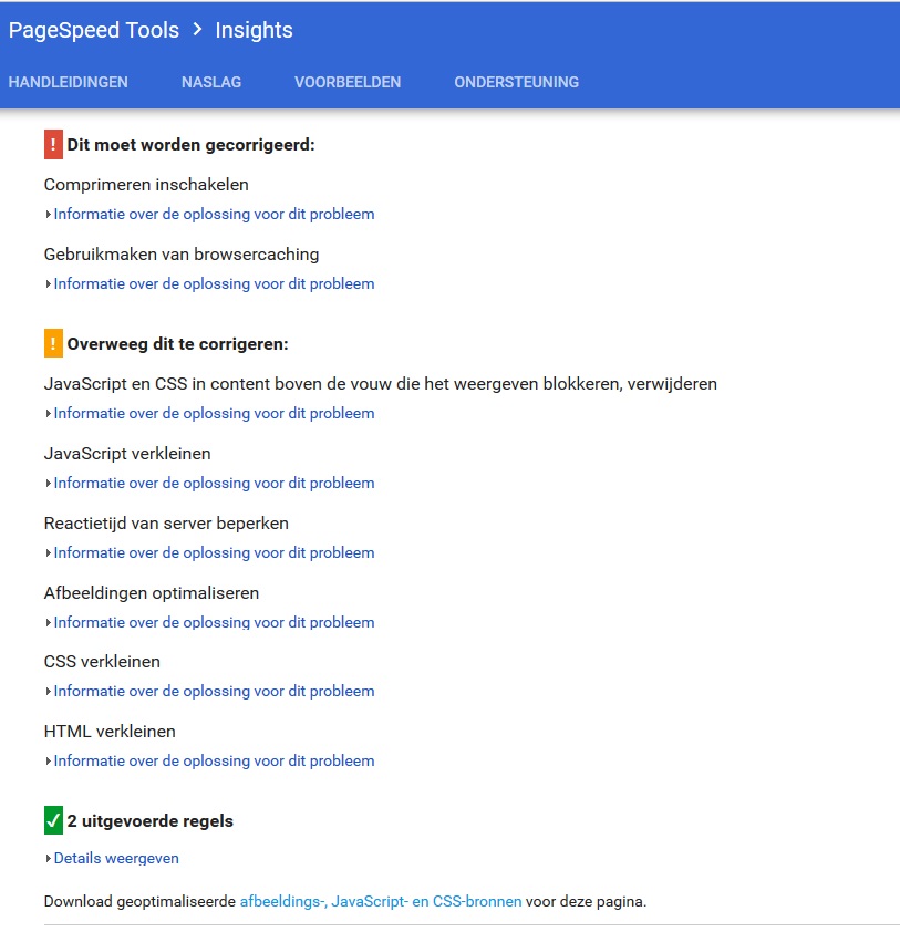

Heb meerdere test sites afgegaan om de website te testen.
Hierbij de resultaten.

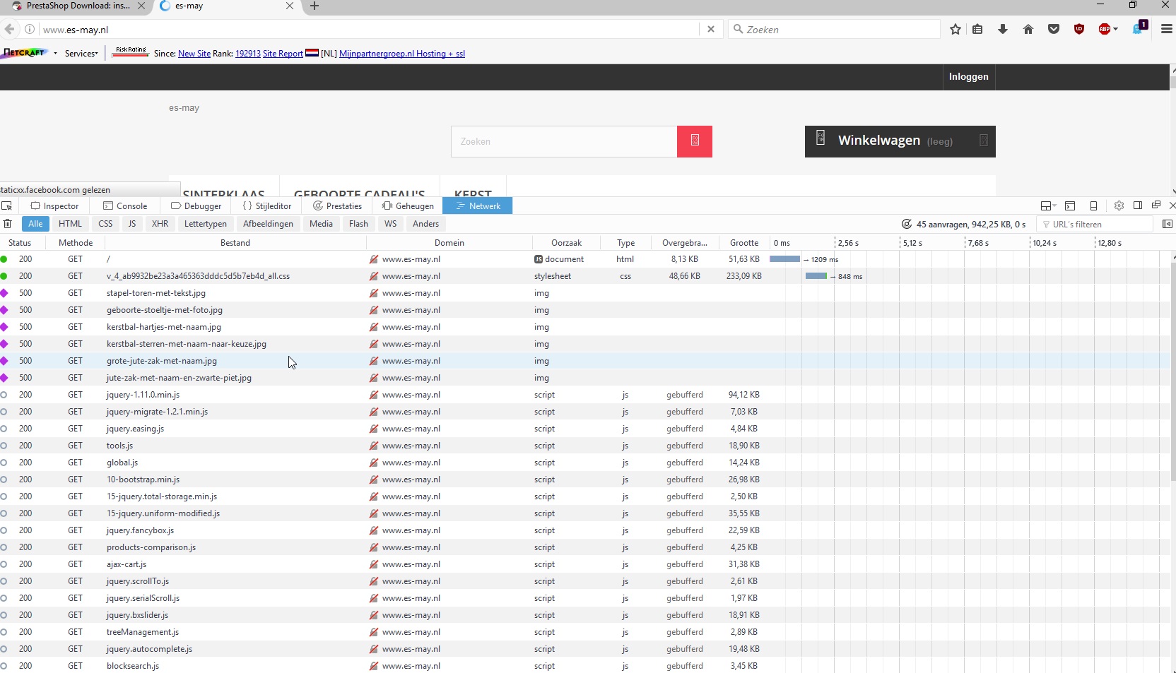

Ik zie dat de font heel lang nodig heeft om te laden. Dat vind ik raar. Heb de standaard module en standaard font wat daarbij hoort.
Ook zie ik dat als je naar de website browse dat deze 3 foto's probeert te laden die er niet meer zijn, deze heb ik vervangen voor nieuwe foto's met kortere namen en zonder streepjes.

Als ik met firefox de pagina laad en met Shft F5 de debug mode aanzet zie ik dat er een 500 error bij de afbeeldingen van de producten staat.
