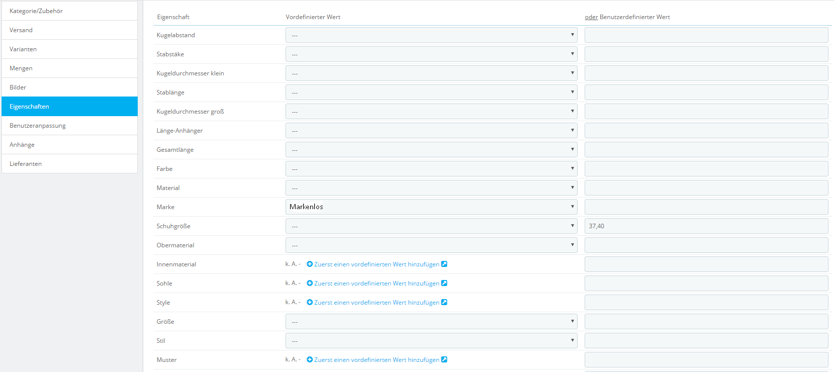

Der Artikel hat jetzt als Eigenschaften
Schuhgröße: 37,40

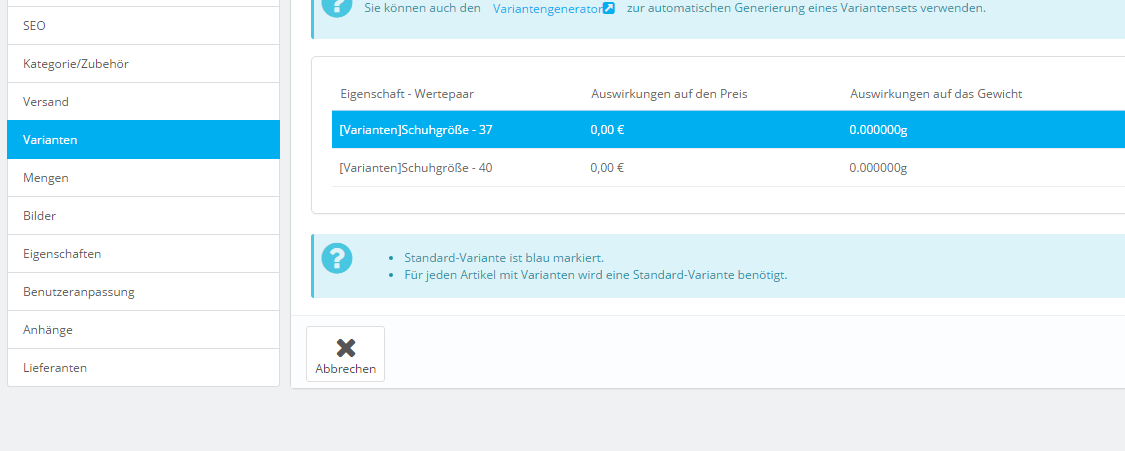

Bei den Varianten habe ich dann das:
Eigenschaft Wertepaar:
[Varianten]Schuhgröße - 37
[Varianten]Schuhgröße - 40
So, bis hier her: Ist das richtig? Habe ich das System falsch verstanden?

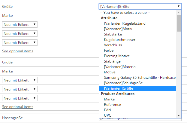

Im eBay Modul habe ich dann diese Einstellung:
Einstellungen > 3. Artikelmerkmale (Jetzt gibt es also Artikel Merkmale, Attribute, Varianten und Eigenschaften :S)
Jetzt weiß ich nicht richtig ob das jetzt richtig habe oder eben nicht.

Ich kann im eBay Modul sagen:
Kategorie > XYZ > ABC > Größe > Auswahl zwischen Attributen und Eigenschaften also in meinem Beispiel zwischen "Größe" und "[Varianten] Größe"
Kategorie > XYZ > ABC > Marke > Marke (Als Eigenschaft z.B., kann aber auch eine Variante sein.)
So. Damit Weiß das Modul jetzt, bei welcher Kategorie es was nehmen soll. ABER: Habe ich in einer Kategorie Varianten UND nicht Varianten Artikel klappt das nicht mehr.
Habe ich z.B. in der Kategorie Schuhe im Modul der Eigenschaft "Schuhgröße" zugewiesen > "[Varianten] Schuhgröße" klappt das nur dann, wenn ich auch Varianten mit einer Zuweisung "[Varianten] Schuhgröße" habe.
Sobald in der Kategorie dann nämlich keine Variante vorhanden ist, bekommt man den Fehler. Der Grund ist ja auch Simpel, Artikel ohne Varianten ahbe "Schuhgröße" nicht in "[Varianten] Schuhgröße" sondern in der Eigenschaft und da bei Schuhgröße eben.

Bei Prestashop kann man beides verwenden und es funktioniert auch. Im eBay Modul selbst kann man aber nur einer Kategorie eines von beiden zuweisen.
Habe ich also 4 Artikel mit einer Variantengröße und 2 nur mit Größe kann das ja nicht funktionieren.
Bei eBay kann man im Modul halt nur "Variantengröße" oder "Größe" auswählen.
Wähle ich da also "Variantengröße" als "Größe" dann Synchronisiert er 4 Artikel als Varianten zu eBay.
Wähle ich "Größe" als Eigenschaft aus, Synchronisiert er 2 Artikel als einzelne Artikel zu ebay. Beides geht aber nicht. Er meckert dann entweder wegen dem einen oder dem anderen rum.
Im Dropdown bei dem Modul sieht es ja so aus:

Das sieht im Modul so aus:
Beides geht nicht :S
