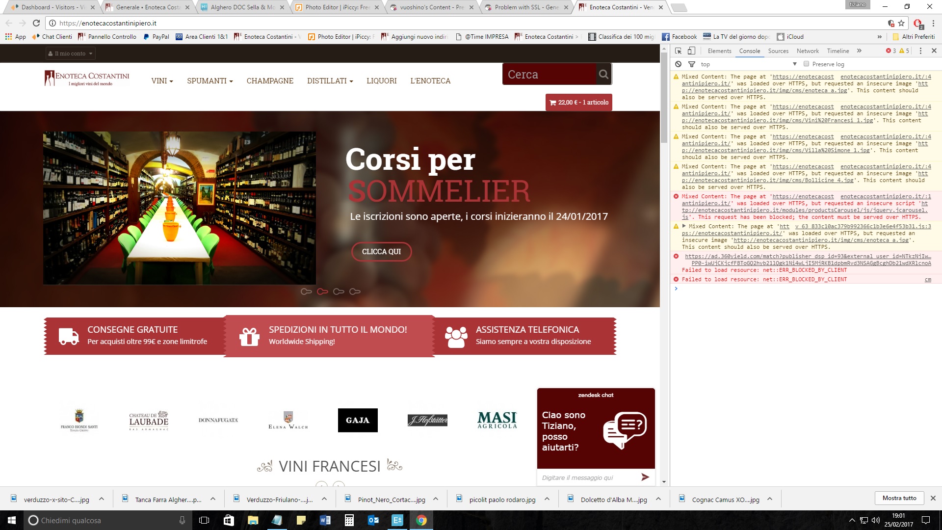

Buongiorno a tutti, avrei bisogno di aiuto per risolvere un problema che mi sta facendo impazzire. Come hosting uso 1&1 e sinceramente fino ad ora mi sono trovato molto bene, ieri ho deciso di abilitare anche il certificato ssl ma google mi restituisce degli errori "mixed content" a cui non so come porre rimedio... da come ho capito è un problema di formattazione dell'indirizzo che invece di essere https risulta http... vi posto un'immagine e spero qualcuno possa aiutarmi. grazie

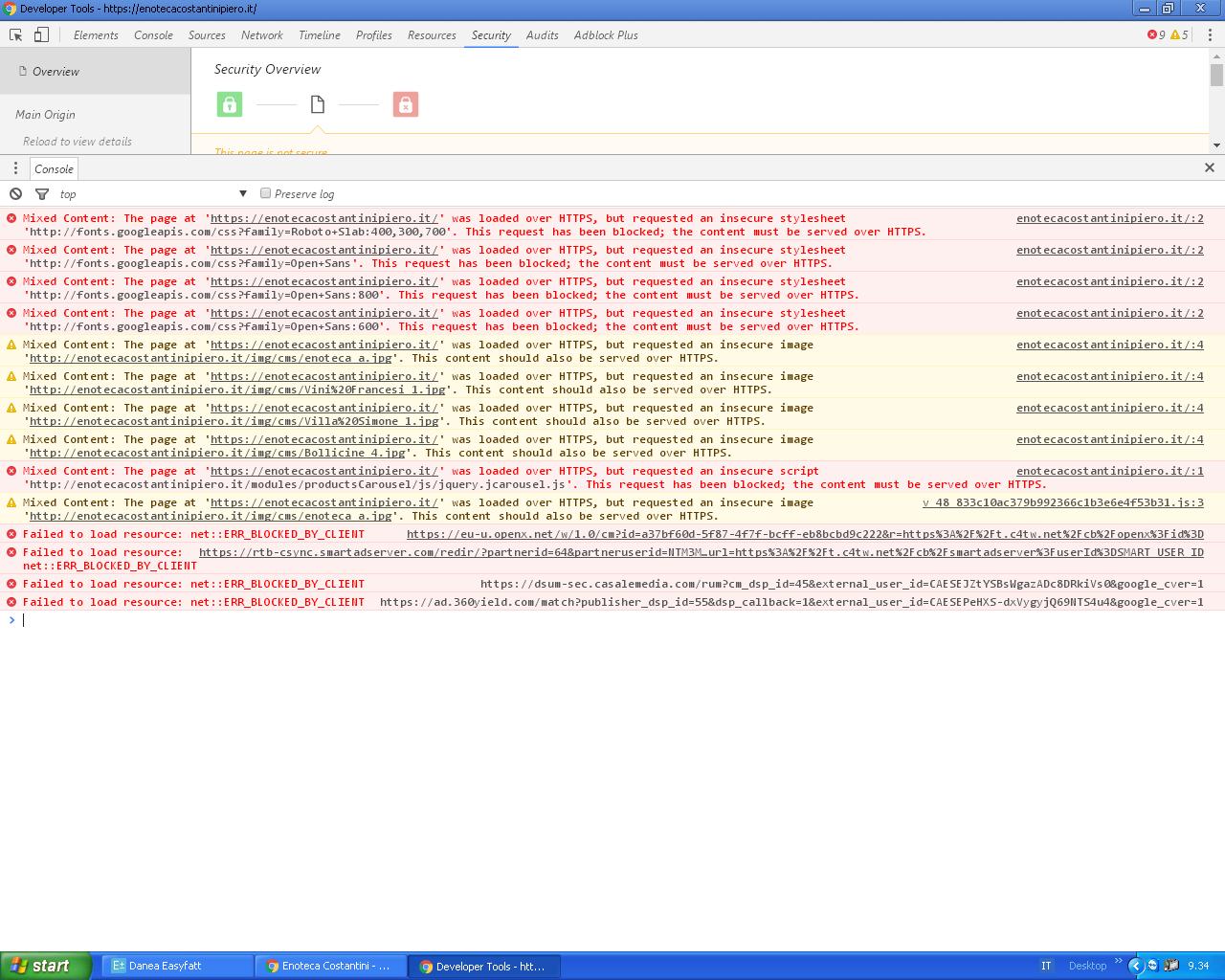

Gli errori che vedi derivano dalla presenza di link http ( e non in https ) all'interno delle pagine.
In pratica se vuoi una pagina convalidata in https tutti i link URL e link Immagine devono essere in https, compreso loghi nel footer.
Basta un solo link in http e perdi la convalida, quindi il lucchetto non sarà verde nella barra degli indirizzi.
es. fonts.googleapis.com deve essere in https, non http

buonasera,
il problema era nelle immagini caricare attraverso i CMS che trovi nella pagina delle preferenze. Mi è bastato aprire le pagine e attraverso il tasto visualizza codice sorgente '</>' aggiungere la 's' alla fine di ogni link immagine.
