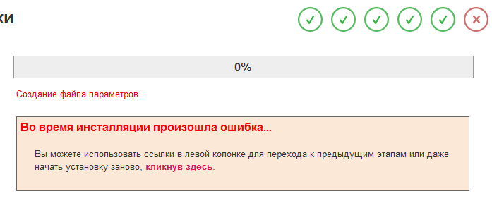

prestashop 1.7 - не устанавливается. HELP!
Может кто-то нибудь сталкивался уже?
Не могу установить новую версию. Все шаги проходят нормально, но на стадии установки системы происходит неизвестная ошибка =(
Скрин http://nimb.ws/7brqKJ
Настройки (предложенные системой) менял, версии PHP менял, убрал все ошибки и замечания системы - не установилось.
Сменил хостинг - та же беда. Правда не знаю как устранить на этом хосте ошибку

Ошибка при записи в файл, может файл или папка защищены от записи?
У меня тоже самое. И это не из за прав доступа, у меня все прописано но ошибка та же самая.

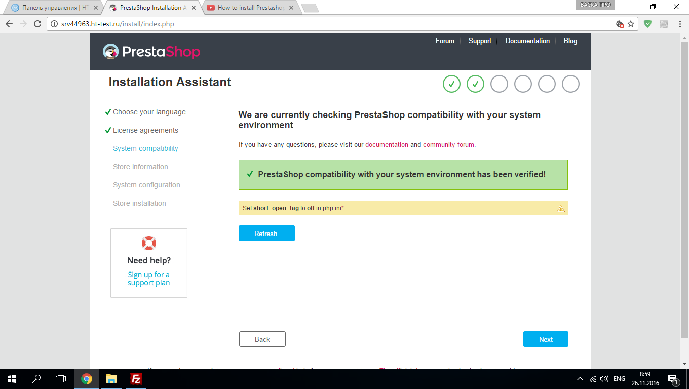

И до и после, сайт переустановил а войти в адмику не могу
При переустановке пишет а где это нужно ввести не знаю, может в этом причина?
  • Set short_open_tag to off in php.ini*.
Edited by vaskatochkapro (see edit history)
Ошибка не критичная.
исправить можно в файле php.ini если на хостинге есть доступ к нему или через панель управления хостингом или через техподдержку хостинга если самому доступа нет к редактированию.
Какая версия php установлена на хостинге?
