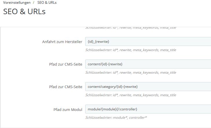

BagHira Posted November 11, 2016 Share Posted November 11, 2016 Dieses Schema /prestashop/content/content/ entsteht erst, sobald ich auf einen Link mit dem Schema /prestashop/content/ klicke. Und wenn ich auf einen Link mit dem Schema /prestashop/content/content/ klicke, wird aus diesen Links dieses Schema: /prestashop/content/content/content usw. Es wird also immer ein weiteres /content hinzugefügt. Der Support meinte aber, dass die Links in dem Schema /prestashop/content/ sein müssen. Aber dann kommt es ja wie gesagt zu dem eben genannten Phänomen. Das konnte ich gestern wie ich mir deinen Shop angeschaut habe auch feststellen. Der Fehler tritt bei "allen CMS-Seiten" auf. Möglicherweise stimmt bei SEO & URL´s etwas nicht? Sollte bei dir so aussehen: Welche Drittanbietermodule laufen den noch so bei dir? Klicke dich doch einmal durch den Override - Ordner (FTP) und schau dir dessen Inhalt an, möglicherweise werden dort Funktionen von Prestshop überschrieben. Link to comment Share on other sites More sharing options...
Lausli Posted November 11, 2016 Share Posted November 11, 2016 Ja, stimmt. Du kannst mal benutzerfreundliche url ausschalten und dann gucken ob es geht. Teste auch mal zum Spaß mit und ohne benutzerfreundlichen URLs das default theme Puh, das mit dem Tarif. Ich bin mal ehrlich, meine das aber nicht böse. Du brauchst meiner Meinung nach mid. Den XL Tarif. Aber sone Anbieter wie alfahosting erinnern mich an 1und1 oder Strato. Son Spielzeug Anbieter. Eine kinderwekbank die zwar aussieht wie eine Werkbank aber natürlich effektiv nicht dafür gedacht ist tatsächlich daran zu Werken. Konnte jetzt auch nicht sehen was für Ram verarbeitet ist und was für ein Prozessor im System steckt. 1GB ram, klingt gut aber was was für einer? Ich gebe zu, ich hatte noch nie ein Tarif von denen und kann die Leistung nicht einschätzen. Bin halt ein netcup fanboy Gibt aber natürlich auch andere gute Anbieter wie ohv z.b. die sehr gut sind. Naja aber wie gesagt. Für mich mindestens der XL Tarif. Kommt natürlich auf die Anzahl der Artikel an und wie viele Besucher ihr habt. Die ssd sollte auch sein. Link to comment Share on other sites More sharing options...
