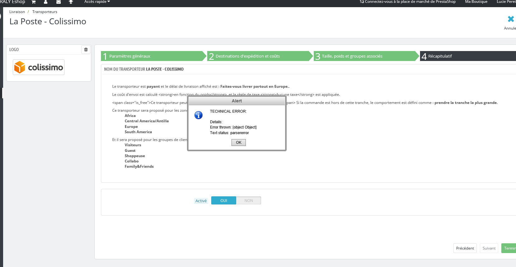

J'était sur le point de modifier les tarifs du transporteur colissimo sur mon prestashop 1.6.1.9 et impossible d’enregistrer mes modifications, un message d'erreur s'affiche.
TECHNICAL ERROR :
Details :
Error thrown: [object Object]
Text stastus: parsererror
Savez-vous d'ou cela peut provenir s'il vous plait ?
Et que faut-il faire ?
Merci beaucoup par avance ;-)
Lucie
