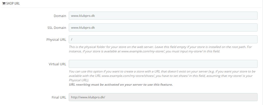

elund Posted September 30, 2016 Share Posted September 30, 2016 Hej :-) Jeg har prøvet at opsætte en test multi store med 2 forskellige domæner (brygkunst.dk og klubpro.dk). For klubpro.dk har jeg oprettet en A-record og et CNAME hos GRATISDNS. På webhotellet, hvor jeg hoster brygkunst.dk, har jeg oprettet et domæne alias så klubpro.dk peger på brygkunst.dk. Det ser også ud til at virke fint :-) Problemet er nok hvordan PrestaShop sættes op? Jeg har sat det op som vist i vedhæftede billede: Jeg har også regeneret .htaccess-filen, men klubpro.dk bliver ved med at blive omstillet til brygkunst.dk. Så hvad er det jeg lige overser, for at shop 2 bliver vist som klubpro.dk? Jeg har læst forskellige guides på nettet, men synes ikke at nogen af dem er komplette, så hvis du kender en god guide, er du velkommen til poste et link her. Link to comment Share on other sites More sharing options...
elund Posted October 2, 2016 Author Share Posted October 2, 2016 Det viste sig at jeg havde fået sat et flueben for "Redirect with HTTP 301 code" under opsætningen for domæne aliaset i Plesk. Da det blev fjernet, virker det således at shop 2 bliver vist som www.klubpro.dk. Eneste problem jeg nu har er at det ikke virker for klubpro.dk (altså uden www). Jeg synes ikke lige at opsætningen i GRATISDNS kan være anderledes, hvor jeg har oprettet en A-record for klubpro.dk samt et CNAME for *.klubpro.dk. Fjerner jeg A-recorden virker klubpro.dk slet ikke - www.klubpro.dk virker stadig. Man kan åbenbart ikke oprette et CNAME for klubpro.dk (altså foruden CNAME for *.klubpro.dk). Nogen der har en idé til at løse det sidste problem? Link to comment Share on other sites More sharing options...
