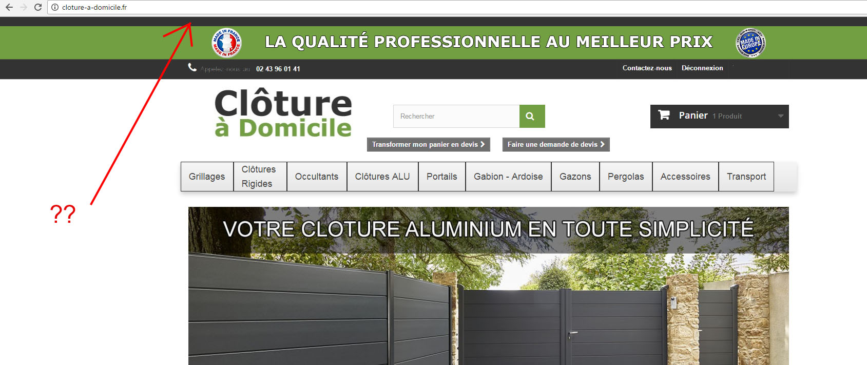

vimaweb Posted September 21, 2016 Posted September 21, 2016 Bonjour, Sur un site prestashop avec le thème par défaut (lien du site) J'ai un problème avec une bande qui s'affiche au dessus de la bannière. J'ai trouvé le code HTML qui génère le bandeau avec chrome : <img src="https://pubads.g.doubleclick.net/activity;dc_iu=/49926454/DFPAudiencePixel;ord=9645123989947.4;dc_seg=398965395?" width="1" height="1" border="0/"> Ma question est simple d'ou vient ce code qui m'affiche une bande non désirée ? Merci d'avance de vos réponses Vincent Share this post Link to post Share on other sites More sharing options...
Arnaud_69 Posted September 22, 2016 Posted September 22, 2016 Bonjour, C'est un tracker, tu peux l'enlever ! Share this post Link to post Share on other sites More sharing options...
Arnaud_69 Posted September 22, 2016 Posted September 22, 2016 En fait, tu as un code qui est : <script type='text/javascript'> var axel = Math.random() + ''; var a = axel * 10000000000000; document.write('<img src="https://pubads.g.doubleclick.net/activity;dc_iu=/49926454/DFPAudiencePixel;ord=' + a + ';dc_seg=398965395?" width=1 height=1 border=0/>'); </script> <noscript> <img src="https://pubads.g.doubleclick.net/activity;dc_iu=/49926454/DFPAudiencePixel;ord=1;dc_seg=398965395?" width=1 height=1 border=0/> </noscript> voir ici : https://support.google.com/dfp_premium/answer/2477710?hl=fr Share this post Link to post Share on other sites More sharing options...
