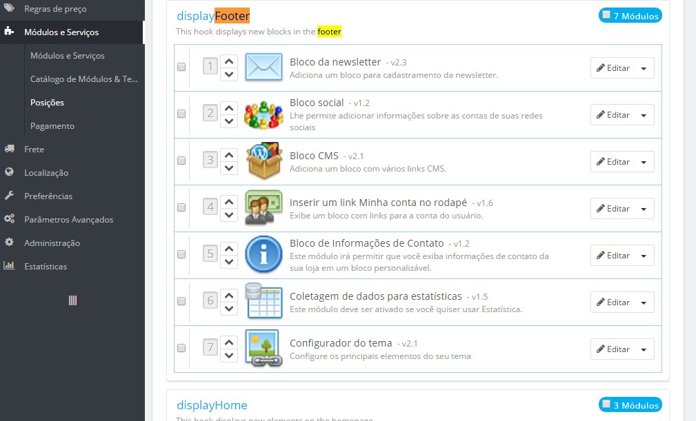

andinholuiz Posted September 21, 2016 Share Posted September 21, 2016 Como faço para adicionar um item nas posições? Eu retirei as categorias e não consigo colocar de volta. Outra coisa no footer eu gostaria de colocar umas imagens tipo de formas de pagamento, site seguro e tal, qual arquivo tenho que editar porque o footer.tpl não consigo encontrar o lugar onde devo editar. versão do PrestaShop 1.6.1.6 Link to comment Share on other sites More sharing options...

andinholuiz Posted September 22, 2016 Author Share Posted September 22, 2016 eu não quero adicionar categorias, quero por a categoria dentro das posições para voltar pro footer entendeu? Link to comment Share on other sites More sharing options...
selectshop.at Posted September 22, 2016 Share Posted September 22, 2016 As categorias do footer sao mostradas automaticamente, se existem ! Se vc. deletou o módulo "bloco das categorias" do gancho displayFooter, entao enganche o mesmo novamente na aba : módulos -> posicoes -> no topo "mover um módulo" e acrescente o módulo no gancho displayFooter novamente. Tutorial: https://www.prestashop.com/forums/topic/287689-cole%C3%A7%C3%A3o-de-tutoriais-e-dicas-%C3%BAteis/ - post #2 lá. Link to comment Share on other sites More sharing options...

selectshop.at Posted September 22, 2016 Share Posted September 22, 2016 Se vc alterou as categorias no banco de dados manualmente, pode ter comprometido a hierarquia delas. Verifique se a categoria "Home" existe, se está abaixo de "ROOT" e se as demais categorias de nível 2 estão abaixo de "Home". Se não me engano tem uma função para corrigir isso na classe Category... Se for esse o problema, dá uma pesquisada no Google. Hmm... pelo screen que o usuário anexou, ele deletou o gancho do bloco categorias e por isto nao mais está mostrando o bloco no footer. Neste caso simplesmente enganchar novamente como descrito mais acima em módulos -> posicoes. Link to comment Share on other sites More sharing options...
andinholuiz Posted September 23, 2016 Author Share Posted September 23, 2016 As categorias do footer sao mostradas automaticamente, se existem ! Se vc. deletou o módulo "bloco das categorias" do gancho displayFooter, entao enganche o mesmo novamente na aba : módulos -> posicoes -> no topo "mover um módulo" e acrescente o módulo no gancho displayFooter novamente. Tutorial: https://www.prestashop.com/forums/topic/287689-cole%C3%A7%C3%A3o-de-tutoriais-e-dicas-%C3%BAteis/ - post #2 lá. Deu certo consegui adicionar novamente rsrsrs Muito obrigado! Link to comment Share on other sites More sharing options...
