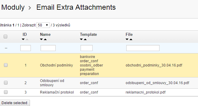

vlskrbek Posted September 18, 2016 Share Posted September 18, 2016 (edited) Ahoj, jsem relativně nový s prestashopem. už pár hodin hledám kde najdu mailovou šablonu co prestashop verze 1.5 posílá zákazníkům při vyřízení objednávky pomocí osobního odběru. Prestashop přebírám, takže absolutně nevím kde co je. Našel jsem, že šablony se editují v záložce Lokalizace -> překlady, ale zde je problém, protože zde danou šablonu nemohu najít. Zjistil jsem, že ji vidím v záložce Moduly -> Emal extra attachments, viz. příloha. Kde je šablona nazvána "osobni_odber". Kde ji ale najdu? Kde je uložená? Jak ji mohu editovat? Jde to přes admin prostředí nebo musím na server? Kde můžou být šablony uloženy nebo jak je mohu vytvořit? Díky moc za odpověď Edited September 18, 2016 by vlskrbek (see edit history) Link to comment Share on other sites More sharing options...

vlskrbek Posted September 19, 2016 Author Share Posted September 19, 2016 Dík, nakonec jsem je našel. Je někde popsán způsob jak prestashop s těmito šablonami pracuje? Tj.: - šablonu vytvářím vytvořením souboru na FTP nebo to jde i přes admin správu? - šablonu, která je v adresáři nevidím v admin správě, můžu ji tam editovat jako ostatní? Nebo jak ji tam dostanu, abych ji tam mohl editovat? Tomuhle zatím moc nerozumím, je to prostě divně použitelné :-) - kde propojím šablonu mailu a skutečné odeslání emailu? Mám vytvořenou šablonu, ale jak zajistím, aby se odeslal email na danou akci? Kde to najdu? - když mám šablonu v CS části a v anglické není a někdo si nastaví anglickou verzi odešle se mail nebo ne? A pokud ano odešle se s nějakou default šablonou nebo se vezme ta z CS adresáře? Nevím kde toto najdu nebo nastavím. - na ftp je více adresářů s CS mail šablonami, jak poznám, kterou šablonu prestashop použije (adresáře v themes/mail CS nebo EN, v mail/cs nebo en atd...) Díky za odpovědi nebo odkaz na popis. Link to comment Share on other sites More sharing options...
