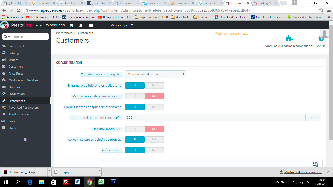

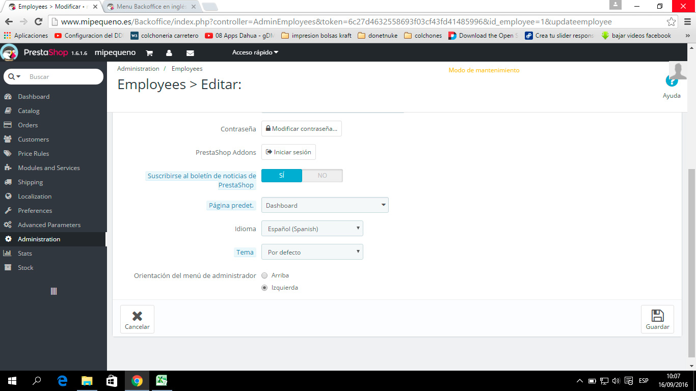

post-912458-0-22726700-1473926975_thumb.jpgpost-912458-0-22726700-1473926975_thumb.jpgHola:
Tengo la versión de prestashop 1.6.1.6 y me sale todo traducido menos el menu de administracción con los artículos, categorías, etc. He instalado el idioma español de nuevo y traducido el backoffice pero nada sigue igual.
Que se puede hacer?.
Gracias

Estoy utilizando una versión 1.6.1.6 recién instalada, ni me dió tiempo a trastear con ella como para que se me fuera nada.
Lo estoy haciendo así como dices y cuando intento modificar el primero de ellos (cualquiera en realidad, salvo el DashBoard) me da el siguiente error al salvarlo:
The class name 'AdminCatalogController' cannot be found.
The class name 'AdminParentOrdersController' cannot be found.
Lo raro es que cuando entro en el menú Catalogo, por ejemplo, si me deja traducir los submenus.
