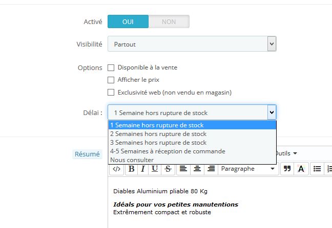

Je souhaiterais modifier les éléments présents dans la bannière Etat du produit. Ne vendant que des produits neuf cet onglet n'a aucun intérêt pour mes clients. Je souhaiterais cependant le modifier afin d'y intégrer les choix: 1 Semaine hors rupture de stock, 2 Semaines hors ruptures de stock, etc...
Comme vous pourrez le voir en PJ, j'ai modifié le mot Etat par délai.
Pour la suite, j'ai effectué la démarche du lien suivant sur les différents fichiés nommés hors module ebay qui ne m'interesse pas étant donné que je ne l'ai pas.
http://www.prestamod.fr/blog/2014/11/ajouter-des-etats-aux-produits-dans-le-module-ebay/
Tout est ok en back office j'ai bien les différents choix qui s'offrent à moi mais sur le front office rien n'apparaît.

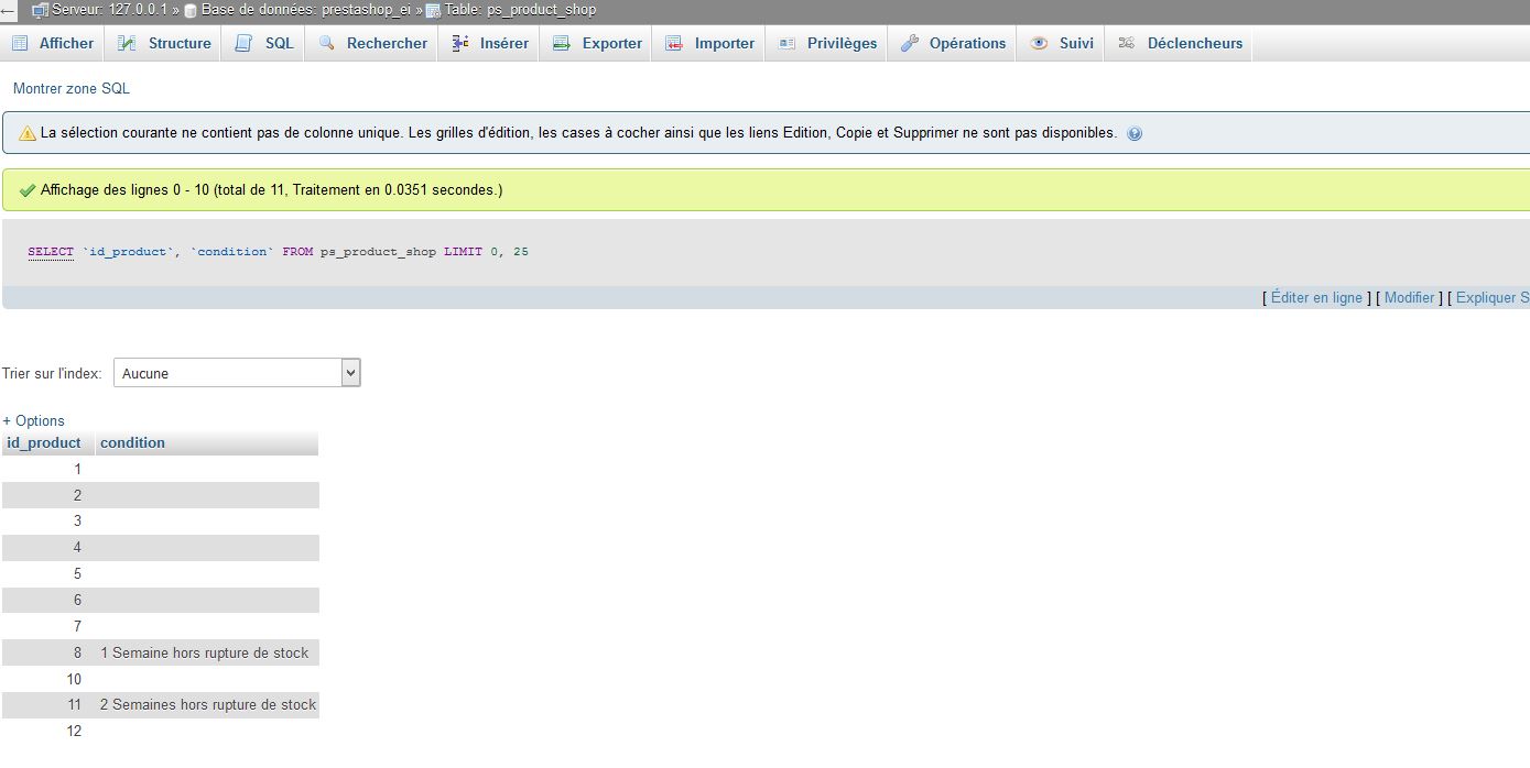

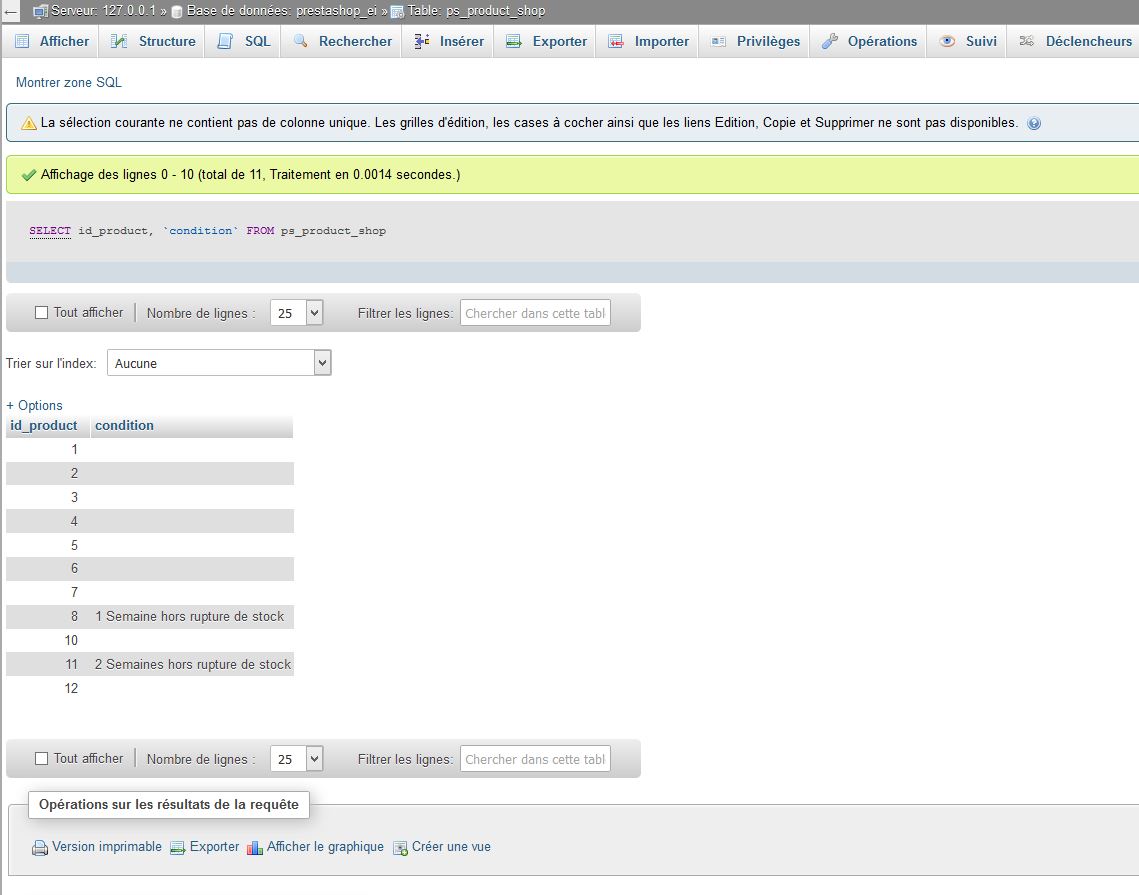

Si ça ne marche toujours pas chez vous, vérifiez en BDD que les délais que vous avez déclarés depuis le BO sont bien enregistrés: SELECT id_product, condition FROM ps_product_shop
Ca ne marche toujours pas et lorsque je vérifie dans la BDD une erreur affiche cela:
Erreur
Analyse statique :
2 erreurs trouvées lors de l'analyse.
  1. Une expression était attendue. (near "condition" at position 19)
  2. Mot clé non reconnu. (near "condition" at position 19)
Requête SQL : dot.gif
SELECT id_product, condition FROM ps_product_shop LIMIT 0, 25
MySQL a répondu: dot.gif
#1064 - You have an error in your SQL syntax; check the manual that corresponds to your MariaDB server version for the right syntax to use near 'condition FROM ps_product_shop LIMIT 0, 25' at line 1
Que faut-il faire dans ce cas la?
Voila ce qui apparait dans vos 2 cas de réponses dans PHPMYADMIN.

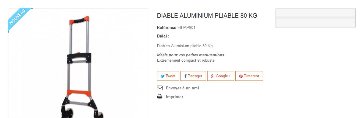

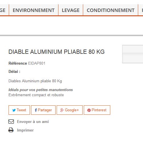

Concernant le BO tout est ok j'ai le choix des conditions mais pour le front c'est toujours comme visuel si joint même après le {/if}. J'ai dupliqué le thème par défaut lors de la création de mon thème, est ce que cela peut venir de la? Je ne verrais pas pourquoi mais là je suis vraiment perdu.
Ce fameux diable a-t-il l'id 8 ou 11 (BO > Catalogue > Produits)?
Le délai n'est defini que pour ces deux produits.

Oui lors de l'envoi de ces visuels, le délai n'était défini que pour ces 2 produits. Lorsque je remplace le bloc par votre écriture rien non plus. Toujours pareil.

La solution était en faite toute bête, il suffit après avoir effectué la démarche détaillée précédemment d'aller vider le cache de votre BO.
Sur le BO aller dans paramètre avancé ==> performance ==> vider le cache
