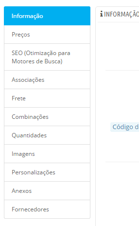

Geovani M. Posted September 12, 2016 Author Share Posted September 12, 2016 (edited) selectshop.at a versão é 1.6.0.11, não instalei nenhum modulo diferente, sempre utilizei os mesmos e nada disso tinha ocorrrido. Daniel, a função estava ativada, creio que não seja esse o problema. Att: Segue imagem de como estar meu menu do Catalogo > Produto Edited September 12, 2016 by Geovani M. (see edit history) Link to comment Share on other sites More sharing options...

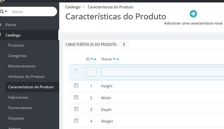

selectshop.at Posted September 12, 2016 Share Posted September 12, 2016 As funcionalidades vc. pode adicionar primeiramente ao banco de dados, para depois no produto usar, ou seja linkar. A aba: Catálogo -> características do produto ainda existe? ou tmb. sumiu ? Existem lá valores adicionados ? v. screen Link to comment Share on other sites More sharing options...
Geovani M. Posted September 12, 2016 Author Share Posted September 12, 2016 "Características do Produto" na aba catálogo está normal, todo conteúdo da mesma permanece intacto. O único que sumiu foi realmente "funcionalidades". Link to comment Share on other sites More sharing options...
