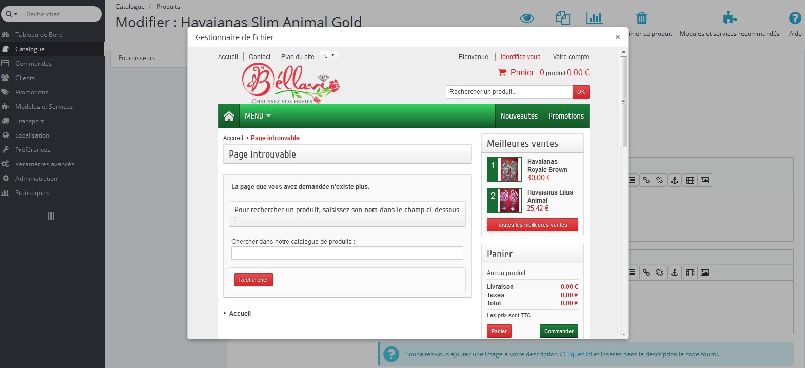

compas Posted August 31, 2016 Share Posted August 31, 2016 Bonjour, J'utilise prestashop 1.6 et je n'arrive pas à ajouter une image dans la description de mon article. En cliquant sur le lien d'insertion d'une image, j'ouvre bien le gestionnaire des fichiers, mais c'est mon site qui apparaît, et non les images. J'ai ce problème quelque soit le navigateur. (voir fichier joint) Avez-vous déjà rencontrés ce problème ? Si oui, comment résoudre ce problème ? Link to comment Share on other sites More sharing options...

Eolia Posted September 1, 2016 Share Posted September 1, 2016 Ok, est ce que le fichier adminxxx/filemanager/dialog.php existe sur votre serveur ? Link to comment Share on other sites More sharing options...
compas Posted September 1, 2016 Author Share Posted September 1, 2016 Oui tout à fait il existe. Que dois-je faire avec ce fichier ? Link to comment Share on other sites More sharing options...
Eolia Posted September 1, 2016 Share Posted September 1, 2016 Ok, dans votre vidéo, vous voyez qu'il y a une 404 lorsque Prestashop essaye d'y accéder. Que se passe t il si vous essayez d'y accéder directement (en recopiant l'url dans votre barre d'adresse) ? Link to comment Share on other sites More sharing options...
compas Posted September 1, 2016 Author Share Posted September 1, 2016 https://www.bellavi-martinique.com/admin6622gqv4n/filemanager/dialog.php J'ai une erreur 404 Link to comment Share on other sites More sharing options...
Eolia Posted September 1, 2016 Share Posted September 1, 2016 Donc le chemin n'est pas bon... D'ailleurs, même http://www.bellavi-martinique.com/admin6622gqv4n/filemanager/index.php qui devrait renvoyer vers l'accueil donne une 404 Le répertoire s'appelle bien filemanager chez vous, pas d'erreur de typo ? Il est bien dans le répertoire admin6622gqv4n ? Link to comment Share on other sites More sharing options...
compas Posted September 1, 2016 Author Share Posted September 1, 2016 Oui tout à fait Link to comment Share on other sites More sharing options...
Eolia Posted September 1, 2016 Share Posted September 1, 2016 Alors il y a un souci serveur Je viens de tester sur 3 boutiques Presta et en tapant l'url admin/filemanager/dialog.php j'arrive bien sur le gestionnaire d'images Link to comment Share on other sites More sharing options...
compas Posted September 1, 2016 Author Share Posted September 1, 2016 je vais voir avec mon hébergeur alors ? Link to comment Share on other sites More sharing options...
Eolia Posted September 1, 2016 Share Posted September 1, 2016 Oui dites-lui que vous n'arrivez pas à accéder à ce fichier qui pourtant est sur le serveur au bon endroit Link to comment Share on other sites More sharing options...
compas Posted September 1, 2016 Author Share Posted September 1, 2016 OK merci. Je vais le faire et je vous tiendrais au courant. En effet je viens de faire le test sur une autre boutique que j'ai et en effet j'ai bien accès au gestionnaires d'images. Link to comment Share on other sites More sharing options...
compas Posted September 1, 2016 Author Share Posted September 1, 2016 Ça y est la solution est trouvé. Il fallait tout simplement changer les droits des fichiers en 644. Maintenant tout fonctionne correctement. Merci pour votre aide. Link to comment Share on other sites More sharing options...
