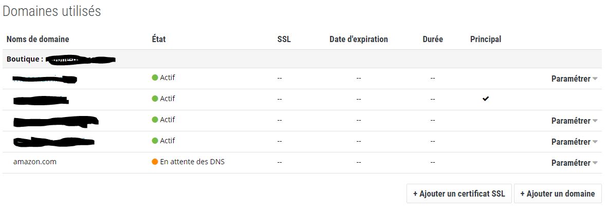

theg Posted August 30, 2016 Author Share Posted August 30, 2016 Pour compléter mon post... Je pense que quelqu'un a déjà rentré mon nom de domaine dans prestashop(mais j'en suis le véritable propriétaire).. Regardez, pour essayer j'ai mis amazon.com et bien pas de probleme... j'arrive à la page m'indiquant que je dois changer mes DNS... Bon on est d'accord Amazon n'utilisera jamais Prestashop, mais admettons...lol et bien le fait de l'avoir dans ma config, bien qu'en attente de redirection DNS, ça leur indiquerait : Ce nom de domaine est déjà enregistré. Que dois je faire? Merci encore pour votre aide Link to comment Share on other sites More sharing options...

Marie-Emilienne Posted September 5, 2016 Share Posted September 5, 2016 Bonjour, J'ai à peu près le même problème. J'atterri sur la page de login prestashop. En bref: J'ai ajouté mon nom de domaine: shop.fr dans prestashop pour lier mon à mon sous-domaine. J'ai reçu de l'aide du service clientèle godaddy. Ils m'ont paramétré le DNS et fait savoir que ce serait live une heure après. Ce qui est le cas car ce matin quand je tape shop.fr ou www.shop.fr je tombe soit sur la page https://bug.prestashop.com/ (avec firefox) soit sur la page de connection prestashop.com (chrome et safari). Je suppose donc que le domaine pointe bien vers l'adresse IP Prestashop (37.59.161.130). Le problème c'est que ça ne fait pas la connection avec mon sous-domaine. Quand je vérifie les paramètres de ma boutique sur Prestashop je peux aussi voir que shop.fr est toujours en attente de DNS. J'ai rappelé Godaddy ce matin pensant que c'était un bug de leur part et pour eux tout est bon car mon domaine pointe bien vers la bonne adresse IP. Pour eux, je ne devrais plus être en attende de DNS. Pourriez-vous m'aider à résoudre le problème pour que je puisse mettre ma boutique en ligne rapidement s'il vous plaît? Je vous remercie. Marie Link to comment Share on other sites More sharing options...

theg Posted September 5, 2016 Author Share Posted September 5, 2016 Bonjour, Toujours impossible à ajouter le nom de domaine.... @Marie-Emilienne effectivement un probleme qui y ressemble en revanche tu as pu ajouter ton nom de domaine dans les outil et reglage prestashop, mais toujours noté :"en attente des DNS. @oron merci d'avoir remonté le problème mais que puis je faire pour avancer, je suis déjà passé par les tickets mais on ne me parle que de DNS. Merci d'avance pour ton aide precieuse... Link to comment Share on other sites More sharing options...
