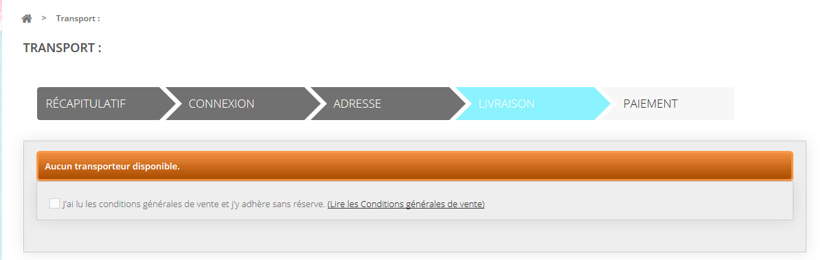

Pripri Posted August 21, 2016 Share Posted August 21, 2016 (edited) Bonjour J'ai actuellement un gros souci. Voilà j'ai rajouter 3 nouveaux produit dans ma boutique, j'ai tout rempli correctement, comme pour les autres produits. Quand on rajoute 1 des 3 produits (et sa le fait que sur ses 3 produits) dans le panier, sa marque direct livraison gratuite. Si on continu la commande sa ne demande aucun transporteur (voir photo) pourtant les transporteurs sont bien mis et le poids des produits aussi. Du coup les clientes voyant sa, abandonne leur panier et j'en est eu bien 10 rien que hier Quelqu'un saurait d’où viens ce souci? Cordialement Edited August 24, 2016 by Pripri (see edit history) Link to comment Share on other sites More sharing options...

Pripri Posted August 21, 2016 Author Share Posted August 21, 2016 si les transporteurs sont tous enregistrer dans stock/ modifier, alors il faut activer pour chaque nouveau produit créer, l'entrepot auquel il correspond ou alors activer l'option dans preference/produits/paragraphe 4 stock des produits/entrepot par defaut pour les nouveaux produits/ choisir l'entrepot Merci, pareil sa fonctionne toujours pas, dés que je met le produit dans le panier, sa me met d'office les frais d'envois gratuit et si je clic pour faire comme si je commander, y a aucun transporteur qui s'affiche. Link to comment Share on other sites More sharing options...

Pripri Posted August 21, 2016 Author Share Posted August 21, 2016 Merci bien mais sa y es le problème est enfin résolu oufffffffff alors le truc c'est que j'avais laisser cocher l’option "Gestion avancées des stocks" sauf que vu que je le fait moi même manuellement, sa généraient l'erreur "Aucun transporteur disponible" grrrr j'ai trouver la solution en faite sur un ancien message de 2013 Link to comment Share on other sites More sharing options...
