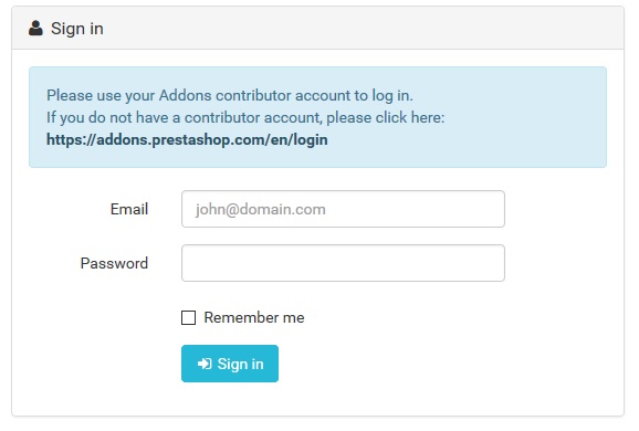

BoutikShop69 Posted August 27, 2016 Share Posted August 27, 2016 Tu a juste à cliquer sur j'ai oublié mon mot de passe Si je m´en plaint, c´est parce que ça aussi j´ai essayé et rien à faire, je n´arrive toujours pas à accéder à l´onglet generator module. Car je reste bloqué à ..... connexion. J´ai le droit de venir sur ce forum pour demander de l´aide et pourquoi ça ne fonctionne pas, sachant que mon compte addon est parfaitement actif, j´ai l´habitude de m´y connecter avec mes identifiants paypal. Addon m´affiche bien mon profil et tout ce qu´il faut, j´ai complété la partie info réservé aux contributeurs, je retourne sur le lien donné sur ce topic : fonctionne pas. Je reset mon mot de passe sur Addon, puis je retourne sur le lien pour accéder au générateur ...... et ça fonctionne toujours pas ....... Merci de me laisser une chance d´avoir une réponse !!!!! Link to comment Share on other sites More sharing options...

coeos.pro Posted August 27, 2016 Share Posted August 27, 2016 oui, tout comme il est indiqué : Please use your Addons contributor account to log in. donc si tu ne vends pas de module, tu n'a pas de compte contributeur sur addons et donc tu ne peux pas aller sur le validateur Link to comment Share on other sites More sharing options...
