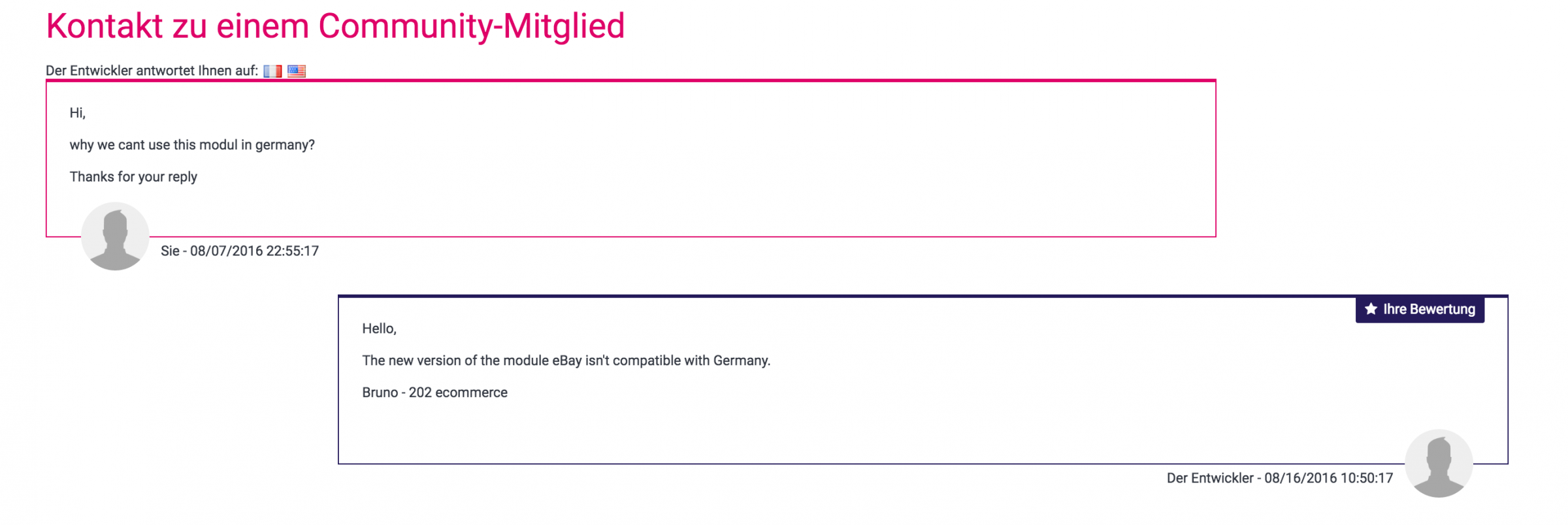

Warum ist dies nicht für DE verfügbar? Ich habe jetzt viel google bemüht aber hautpsächlich alte Beiträge gefunden. Es muss doch eine Möglichkeit geben?
Hallo Lausli und vielen Dank schon mal für deine Antwort...
Wie ich darauf komme ist eigentlich ganz einfach, ich habe das Modul heruntergeladen, im Testshop installiert was nach ner kurzen Fehlermeldung aber funktioniert hat. Wenn ich das Modul dann aufrufen möchte bekomme ich folgenden freundlichen Hinweis:

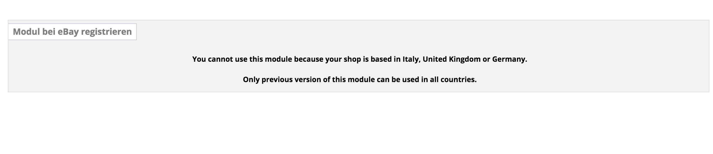

You cannot use this module because your shop is based in Italy, United Kingdom or Germany.
Only previous version of this module can be used in all countries.
Ist aber tatsächlich so bei der neuesten Version!

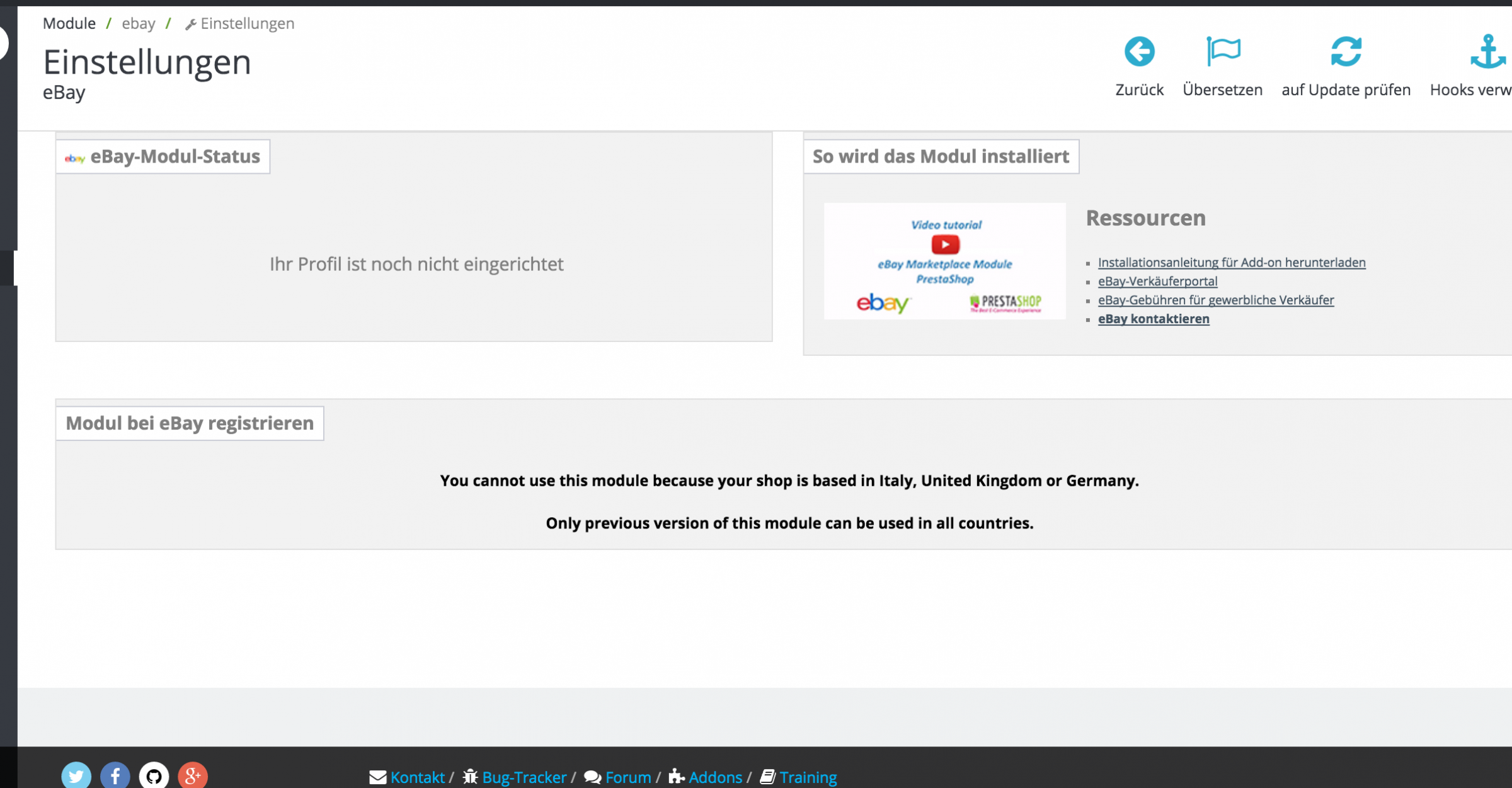

Hatte es schon installiert, hab den Code mal eingefügt und Modul Rest durchgeführt, immer noch gleiche Meldung:
Werde es morgen mal deinstallieren und die datein vorher ändern und dann so installieren, vllt klappt es dann. Den Entwickler habe ich gestern direkt kontaktiert.
Könnte denn eine ältere Version des Moduls funktionieren? Falls ja, wo finde ich solch eine? Ansonsten gibt es anscheinend keine weiteren "free" Module für Ebay <-> Prestashop.....
Hi zusammen,
habe es gelöscht, neu hochgeladen, die Datein geändert und installiert. Allerdings immer noch nicht für DE verfübar, schade :-( Aber danke für den Lösungsansatz. Mir ist allerdings aufgefallen das der Teil was ich ab Zeile 233 einfügen sollte, schon ab Zeile 253 drin steht. Ist 1:1 das selbe.

Ja sicher, da stehen die Länder drin, die nicht zugelassen sind, deswegen heißt es auch "country_block"   :D
Du kannst auch der Einfacheit halber genau diese Passage bei "country_block" rausnehmen und an besagter Stelle einfügen.
Aber ich verstehe nicht, wieso du dich von einer simplen Textmeldung
Das Modul "", das Sie gerade installieren möchten, ist für Ihr Land nicht verfügbar.
bei der Installation blenden lässt. Es lässt sich doch trotzdem installieren und anschließend sind die DE-Einstellungen verfügbar. Oder klappt das auch nicht bei dir? Ich habe es jetzt sowohl unter PS 1.6.1.6 getestet wie in der Cloud - beides geht.

Danke für deine Antwort. Ich nutze 1.6.1.4. Ich kann das Modul installieren, die Meldung das es nicht für mein Land klappt vor der Installation ist auch nicht das Ding :D bloß sieht es nach der Installation so aus:
Ich kann also "nichts" machen....

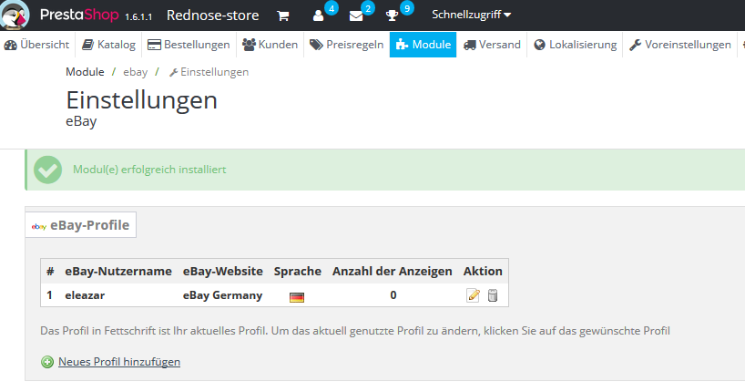

Ansonsten kann ich dir meine ebay Version (modifizierte Version) mal schicken. Ist auch die aktuellste. Aber sowas wie eine 202 Baustelle da ich im ständigen support mit denen stehe

So.... und nun zu Ebay... da gibt es auch schlechte Nachrichten. Nach dem Update Modul gelöscht, neu hochgeladen, installiert den part bei country block rausgenommen und oben eingefügt, resetet und trotzdem funktioniert es nicht. Das ist doch zum Mäuse melken :D Alles beim alten (screenshot oben)
Mh. Also wenn update, dann ruhig auf die aktuellste Version. Macht zumindest am meisten Sinn zwecks Kompatibilität zum modul.

Ich habe mal ein Support Ticket auf gemacht und angefragt was da los ist.
Ansonsten hier erstmal v1.13.2 - funktioniert.
Paar Sachen sind Modifiziert. Aber hauptsächlich an den Templates.

Also Ebay Modul läuft 1a... hab alles mal durchkonfiguriert und nun noch ein bisschen testen dann nehm ich das in die live version und stell ein paar meiner ANgebote ein.
Zugegeben, meine Frage war jetzt nicht die ausführlichste, eine etwas ausführlichere Antwort hätte mich aber dennoch gefreut :D
Edited by StefanDE (see edit history)
Laut Modulansicht 1.13.2  :blink:  auf Presta 1.6.1.4 (rollback vom update)
hab ganz unverblümt die zip runtergeladen, installiert und direkt mal eingerichtet, theoretisch hätte ich einen Artikel listen können, auch die aktuellste Ebay Bestellung hat er schon "abfragen" können. Meiner Ansicht nach spricht nichts dagegen das so in den live shop zu übernehmen.
Ebay läuft soweit ganz gut, muss mal warten bis die erste Bestellung reinkommt. Konnte den Teil den ich auf Ebay anbieten will nun ohne Probleme starten. Vielen Dank dafür.
