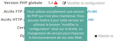

bigbangmoney Posted July 25, 2016 Author Share Posted July 25, 2016 (edited) Ah non !! c'est ce que je redoutais ! aie aie aie ! Non je n'ai rien touché hier ça fonctionnait parfaitement ! Regardez en pièce jointe ce que me dis OVH... peut être est-ce une cause ? Faut-il que je mette à jour ? Merci encore. Edited July 25, 2016 by bigbangmoney (see edit history) Link to comment Share on other sites More sharing options...

doekia Posted July 25, 2016 Share Posted July 25, 2016 Merci Eolia MP envoyé ! Vraiment dégouté Tu es en de bonne mains et non la version de php n'a rien à voir là dedans Link to comment Share on other sites More sharing options...

Eolia Posted July 25, 2016 Share Posted July 25, 2016 Tu es en de bonne mains et non la version de php n'a rien à voir là dedans Je l'ai quand même passé en 5.6 Link to comment Share on other sites More sharing options...
