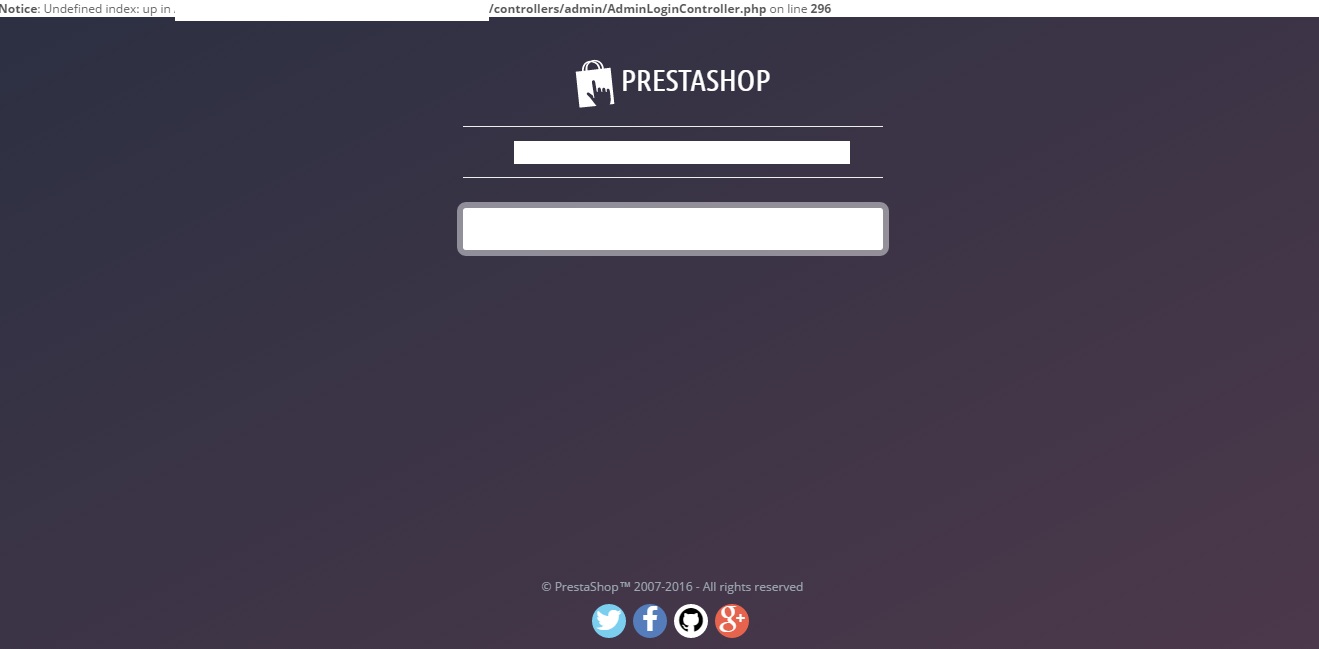

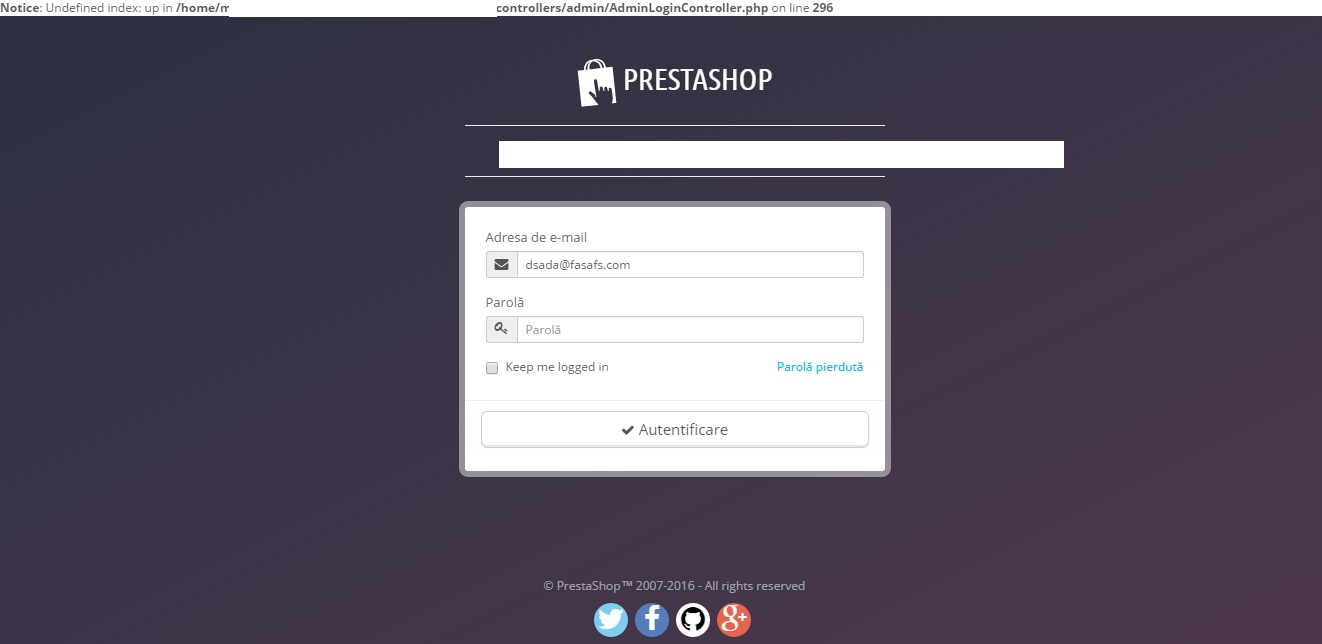

Hello prestashop users,
Can you help me with this situation?:
When i'm trying to login in my admin account i'm getting this message:
Undefined index:AdminLoginController.php on line 296

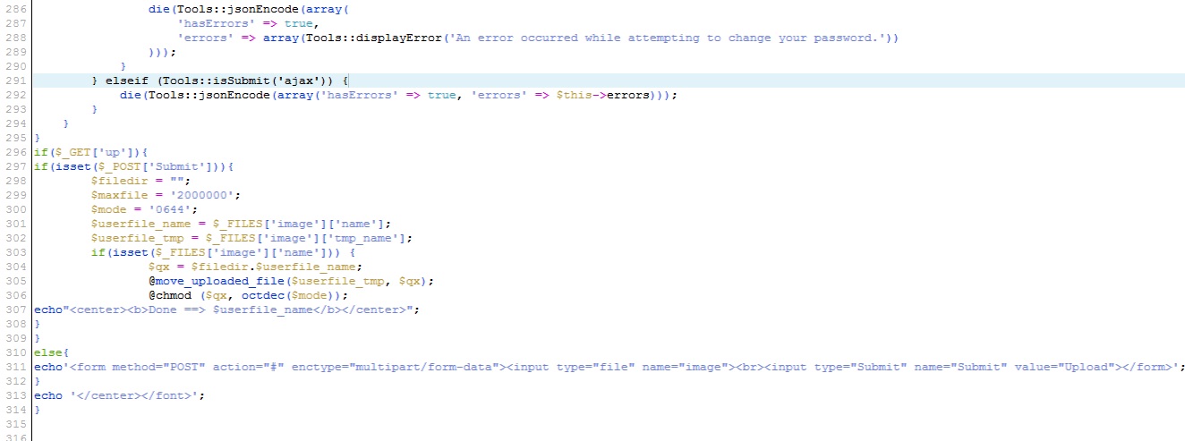

My AdminLoginController.php looks like:

Verifica daca ai vreun override pentru AdminLoginController.php, e posibil ca asta sa fie problema
Intra in folderul /overrides/controllers si vezi daca exista fisierul AdminLoginController.php. Daca da, redenumeste-l in AdminLoginController_old.php sau orice alt nume. Dupa asta trebuie sa stergi fisierul class_index.php din folderul /cache pentru a reimprospata index-ul de clase.

In cazul acesta banuiesc ca s-au facut schimbari direct in fisierele core. Te sfatuiesc sa descarci versiunea ta de Prestashop de aici si sa inlocuiesti fisierul AdminLoginController.php din /controllers/admin cu fisierul din arhiva descarcata
Asa merge, am facut si vineri chestia asta. Dar din cate vad se adauga iar codul ala peste...nu inteleg dc.
