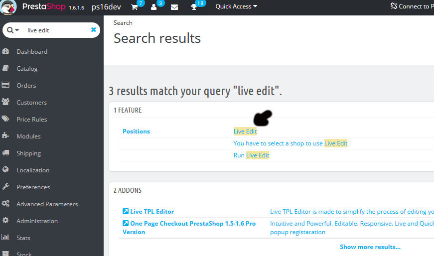

trabalhadoresdaluz Posted July 17, 2016 Author Share Posted July 17, 2016 então, eu sabia que ele não estava aí onde falou, pois na verdade eu jà tinha usado ele com outro tema não padrão, mas agora que passei para o tema padrão, ele sumiu. veja o que me aparece quando procuramos ele na caixa de busca do painel prestashop: LinK: https://drive.google.com/file/d/0B-TWUDdBKOdvbUNZU2dMUG1Dd2c/view?usp=sharing Link to comment Share on other sites More sharing options...
selectshop.at Posted July 17, 2016 Share Posted July 17, 2016 Desculpe, procure por live edit.... e nao configurator.... Link to comment Share on other sites More sharing options...
trabalhadoresdaluz Posted July 17, 2016 Author Share Posted July 17, 2016 ahhh agora sim, mas falávamos de alterar cores do layout, lá não vou conseguir além do posicionamento dos módulos e demais, não é? em um outro tema que eu tava usando ( ap office ) tinha dentro do painel um campo em algum lugar pra aplicar css, no tema nativo nao tem? pois nao achei isso até agora! seria interessante havr, ao menos um modulo que pudesse fazer isso! Link to comment Share on other sites More sharing options...
