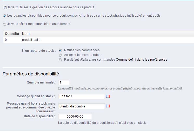

breizh Posted July 9, 2016 Author Share Posted July 9, 2016 Je ne comprend pas la question "C'est une notification automatique ou manuelle?": ou trouver cette information ? Vous trouverez en piece jointe un imprime écran de l'onglet "quantité" de la fiche produit en espérant que cela réponde à vos questions. Merci Link to comment Share on other sites More sharing options...
