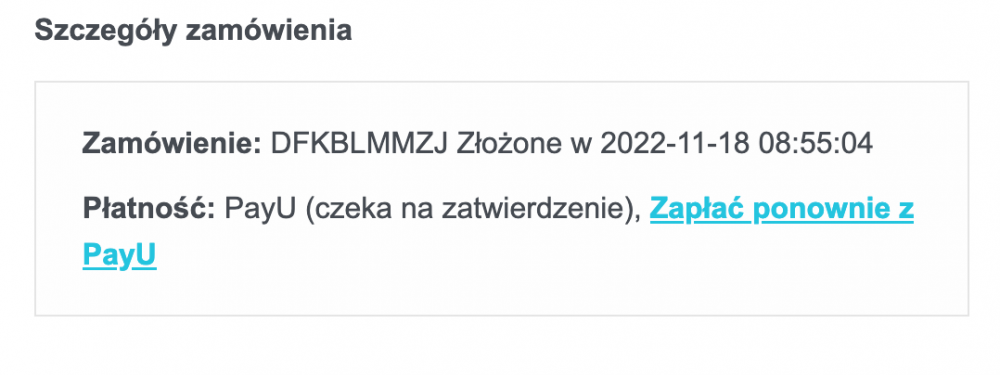

10 hours ago, PayU said:
Presta nie daje dużych możliwości żeby ingerować w treść maila za pomocą hook-ów a modyfikowanie szablonów nie wchodziło w grę. Dodaliśmy takiego linka przy informacji o płatności.
Bardzo fajna opcja. Zawsze można wyedytować na własną rękę email i dodać informacje, że tam się właśnie klika, dziękujemy! :)
