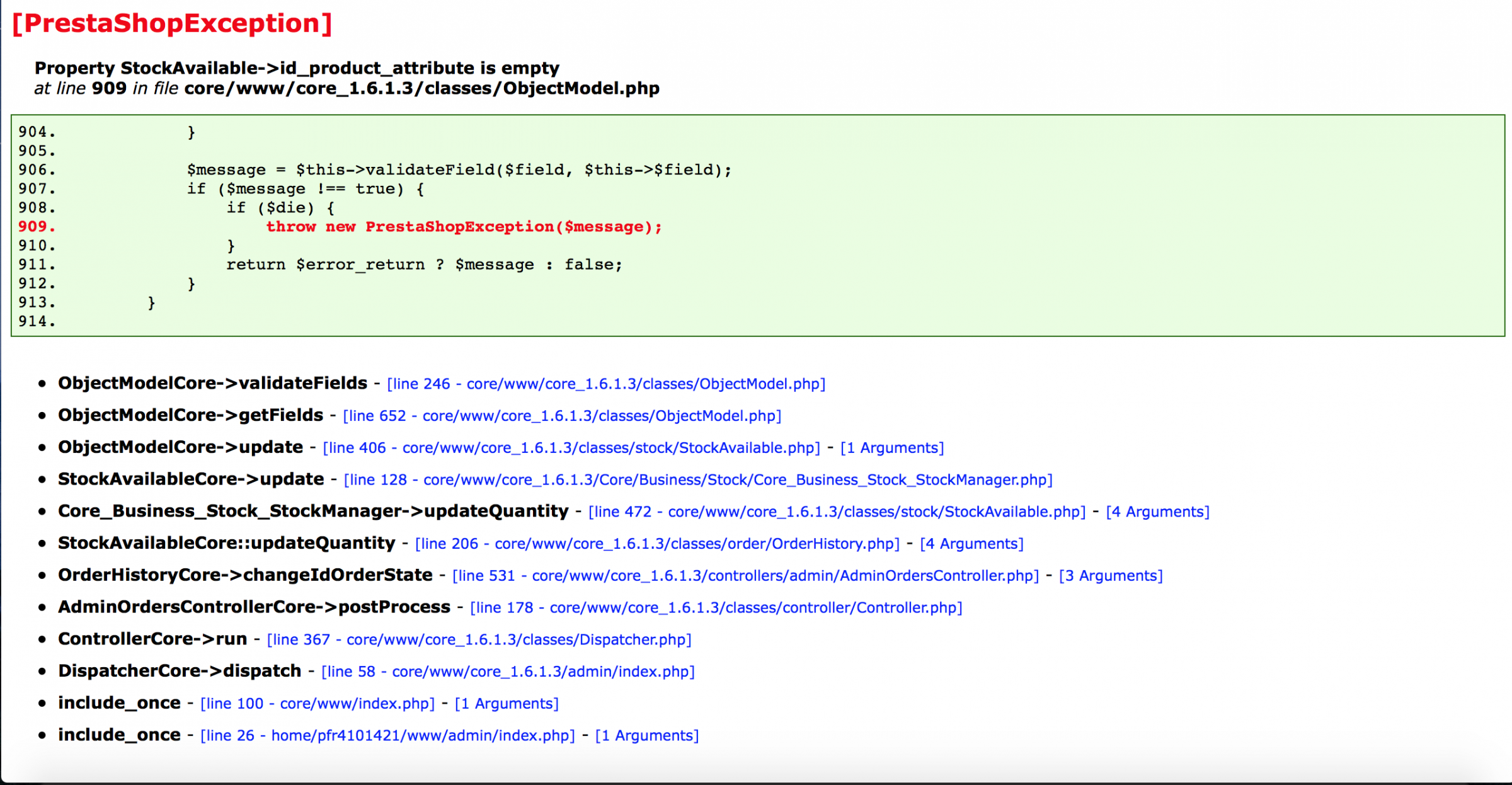

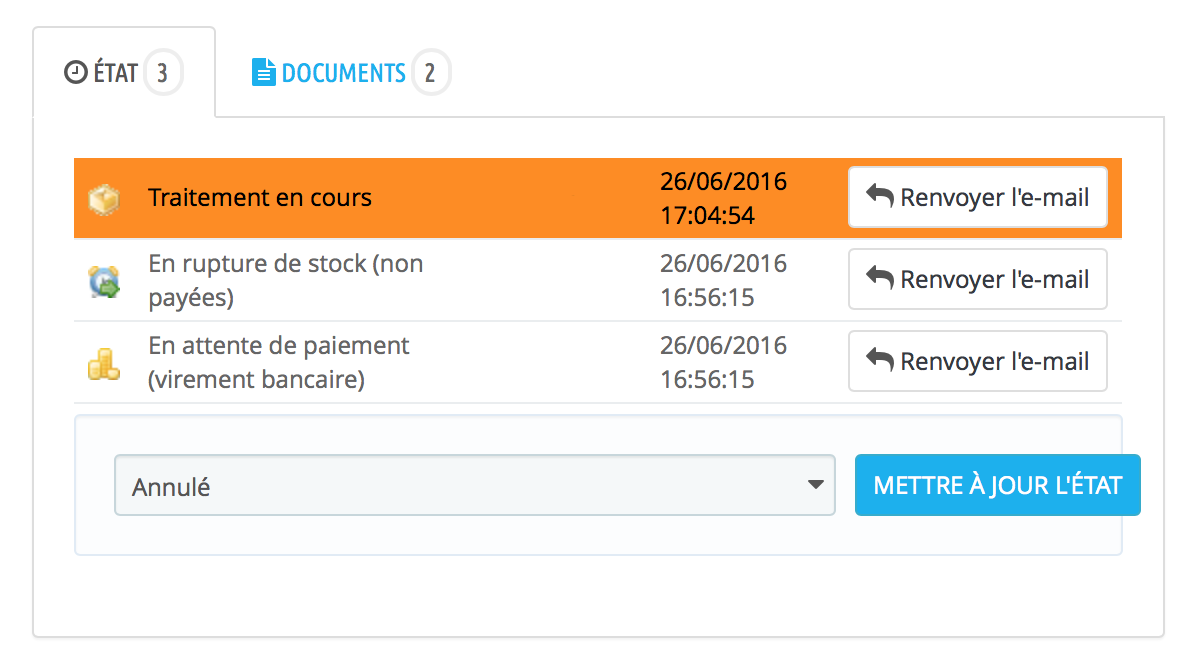

bouleanthony Posted June 26, 2016 Share Posted June 26, 2016 Bonjour a tous j'ai un problème lorsque une commande et validé je vais pour changer l'état pour la faire annuler et la je me retrouve avec un erreur voire photo merci de votre aide Link to comment Share on other sites More sharing options...
Eolia Posted June 26, 2016 Share Posted June 26, 2016 Oui car vous avez du activer le suivi des stocks récemment et un, au moins des produits, n'a pas d'entrée dans la table ps_available Allez dans la fiche de chaque produit de cette commande, validez les stocks et enregistrez, vous pourrez changer le statut. Il faudra quand même contrôler cette table pour voir tous les produits manquants... Link to comment Share on other sites More sharing options...

Eolia Posted June 26, 2016 Share Posted June 26, 2016 Ca devrait fonctionner normalement Autrement, il faut faire une requete sql pour rajouter tous les produits manquants dans cette table Et on ne supprime pas une commande, on l'annule^^ Link to comment Share on other sites More sharing options...
