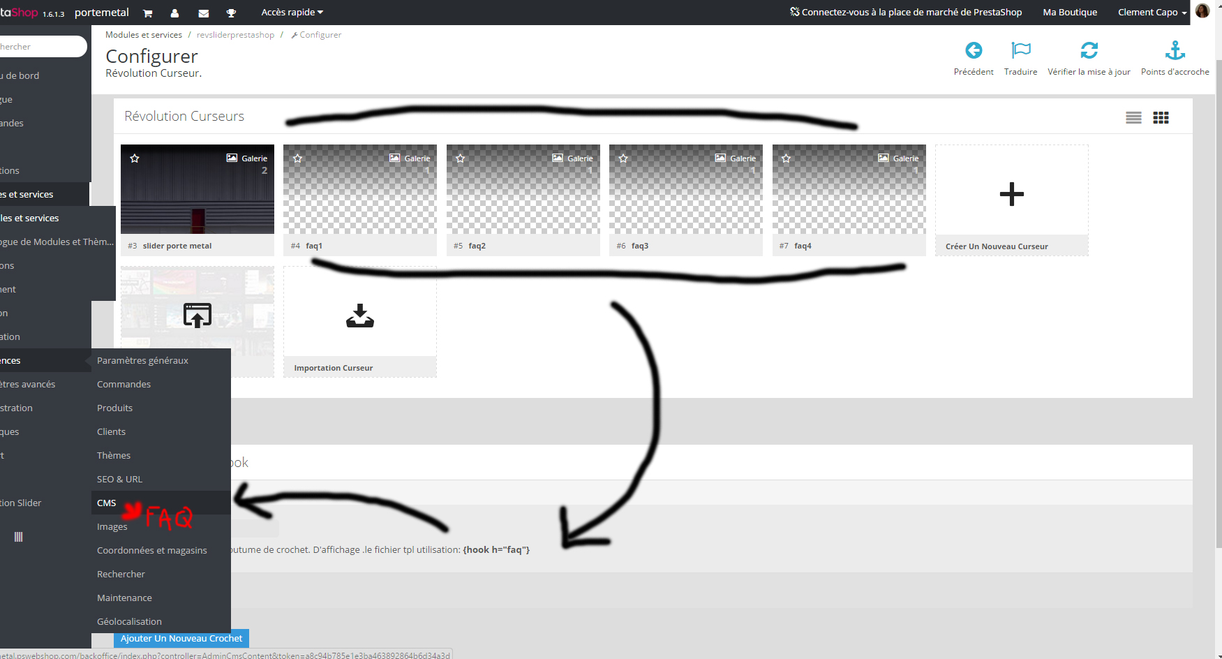

[email protected] Posted June 20, 2016 Share Posted June 20, 2016 Bonjour, Une demande un peu particulière, j'ai déjà écris au développeur à ce sujet mais il a l'air complètement perdu... J'aimerais inséré des bannières qui prennent tout l'écran sur une page CMS ("FAQ"). 2 solutions : - Je suis dispose de "slider revolution" qui me permet d'inserer un hook apparemment ou je veux avec le code pour {hook h="faq"} sauf que si je l'insère dans le bloc CMS ça me change TOUTES mes pages CMS (le dev m'a répondu que c'étais impossible mais je suis pas vraiment d'accord...) - Sinon je n'utilise pas de modules mais il faudrait changer le code CSS juste pour la page "FAQ" pour pouvoir insérer l'image en plus écran. Mais pareil aucune idée de comment faire dans bloc CMS pour modifier juste cette page. ça me bloque complètement , pouvez-vous me dire la ligne de code à rentrer ? Merci merci. Cordialement Link to comment Share on other sites More sharing options...
[email protected] Posted June 20, 2016 Author Share Posted June 20, 2016 Screenshot Apparemment c'est possible grâce à cette méthode mais sur le Bloc CMS faut-t'il faire des modifications ? Link to comment Share on other sites More sharing options...
[email protected] Posted June 20, 2016 Author Share Posted June 20, 2016 Aucun soucis je peux prendre le temps d'expliquer : Je dispose de 2 solutions pour faire ce que je veux > ou grâce au module slider rev ou en modifiant (j'imagine) le CSS de ma page CMS au nom de FAQ) 1ère solution (avec le fameux {hook h="faq"} ) : le dev m'a dit qu'il ne pensait pas que ça soit possible 2ème solution : il m'a dit que je peux distinguer chaque page CSS grâce aux ID (voir ma dernière screenshot) Je pars donc vers la 2ème solution sauf que dans le CSS je ne vois pas quoi modifier pour passer de ceci (centré) à ceci (full) C'est vrai que c'est pas facile à expliquer mais là j'ai essayé de faire simple my bad ! Cordialement Link to comment Share on other sites More sharing options...

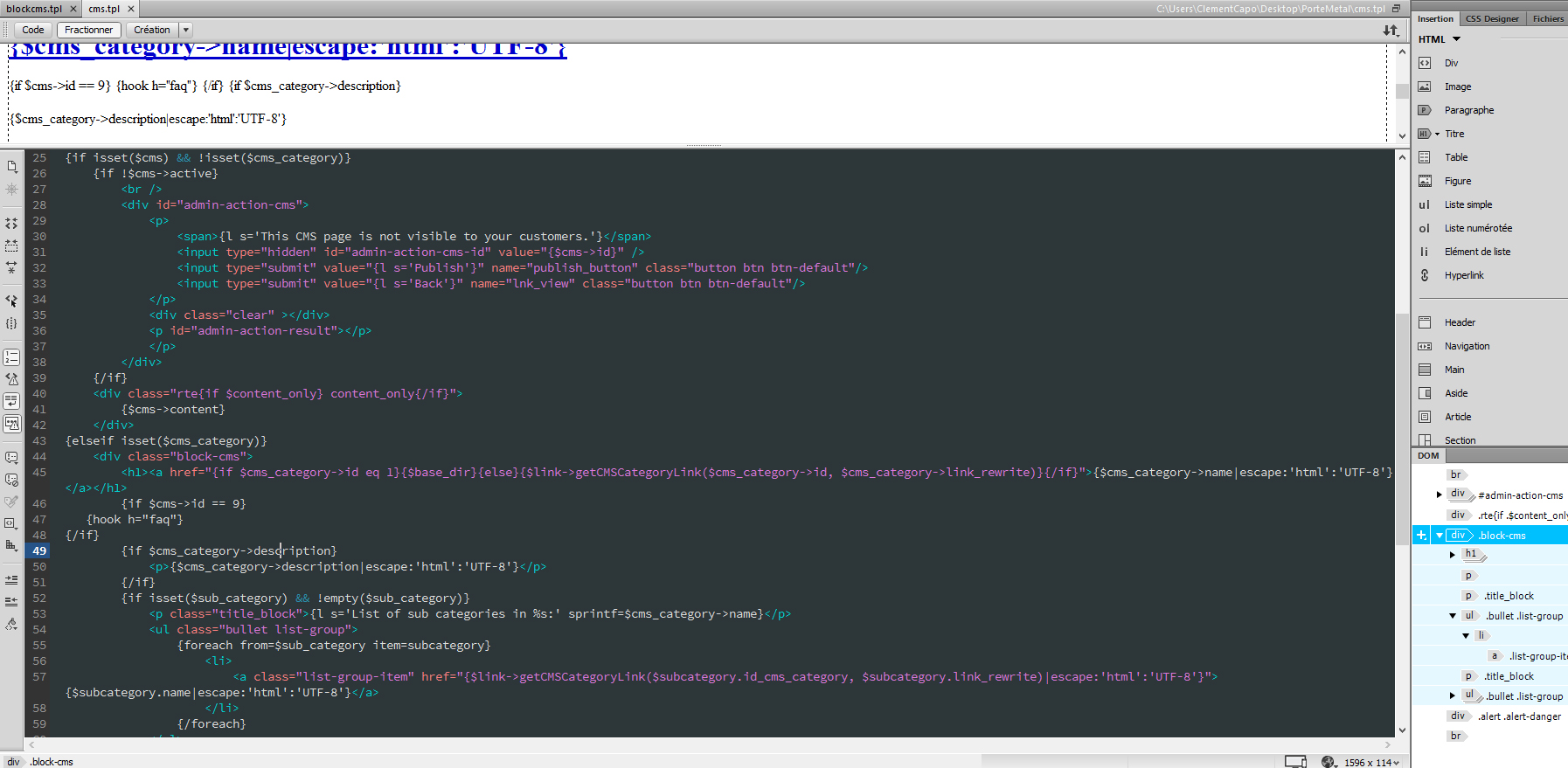

ChDUP Posted June 20, 2016 Share Posted June 20, 2016 Effectivement, vous semblez bien perdu. Si vous comptez insérer votre slide au milieu du contenu de la page cms, ça ne parait pas possible. Sauf à modifier revslider effectivement pour ajouter la condition de l'id_cms dans le tpl du hook du module. Si vous voulez le placer au dessus ou en dessous du contenu de la page CMS, dans ce cas je pense qu'insérer ceci dans votre cms.tpl devrait fonctionner. {if $cms->id == 9} {hook h="faq"} {/if} 1 Link to comment Share on other sites More sharing options...
[email protected] Posted June 20, 2016 Author Share Posted June 20, 2016 Ah parfait ! Je vous embête une dernière fois, faut-t'il placer ce code dans un endroit précis ? (Chemin dans le FTP Template ("furniture") > CMS.TPL donc) (Voir screenshot pour mon essai qui ne marche pas). Cordialement Link to comment Share on other sites More sharing options...
ChDUP Posted June 20, 2016 Share Posted June 20, 2016 Il faut le placer avant le elseif, puisque la ou vous l'avez mis vous êtes dans le cas d'une categorie CMS. à vous de voir ou vous voulez l'afficher, sachant que ligne 40, c'est le contenu de votre page CMS. Link to comment Share on other sites More sharing options...
[email protected] Posted June 20, 2016 Author Share Posted June 20, 2016 Niquel merci beaucoup ! On peut dire que le problème est résolu J'essayerais d'être plus clair si il m'arrive d'autres mésaventures. Mais ça va m'aider pour pas mal de choses déjà ! Merci ! Cordialement Link to comment Share on other sites More sharing options...
