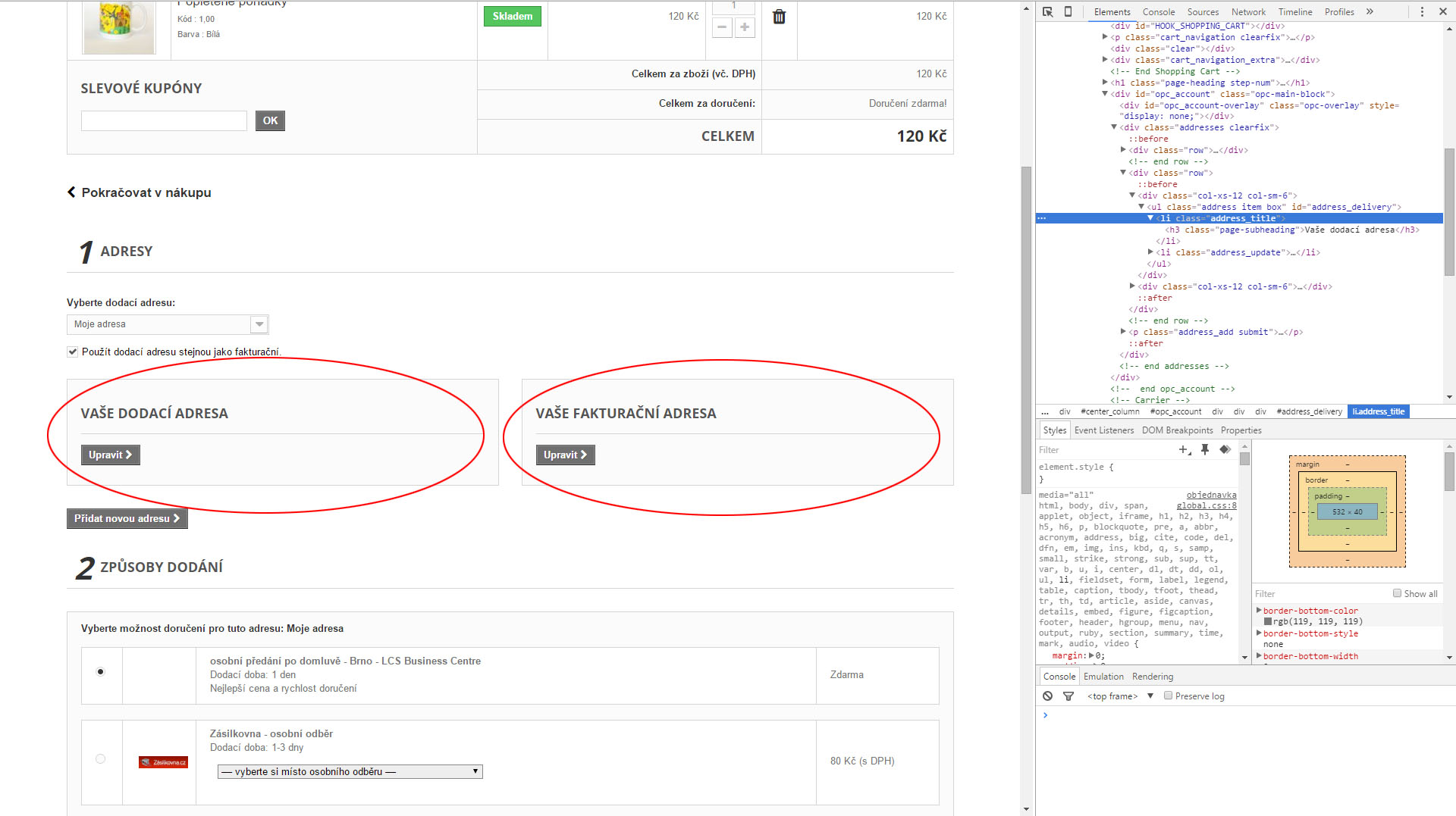

Dobrý den,
prosím o radu jak funguje blok s adresami na objednávce, nebo jak jej přinutit aby se zobrazoval v složce se šablonou v souboru order-address.tpl mám pouze řádek <ul class="address item box" id="address_delivery"></ul> ale uvnitř jednotlivé <li> nevidím. Ale při rozkliknutí kódu v prohlížeči se tam odkudsi jedno <li> natáhne.
viz.obrázek.
Třeba jste se s tímto problémem již setkali, je to dost závažný problém.
Děkuji za jakékoliv rady.
@Seahorse: v tejto casti PrestaShopu sa adresa nacitava dynamicky skrz javascriptu.
Vidim tam modul pre Zasilkovnu, ktory moze byt v konflikte s javascriptom nacitavajucim adresy. Skus preto v PrestaShope najskor vypnut moduly tretich stran a ich postupnym zapinanim lokalizovat problem.
