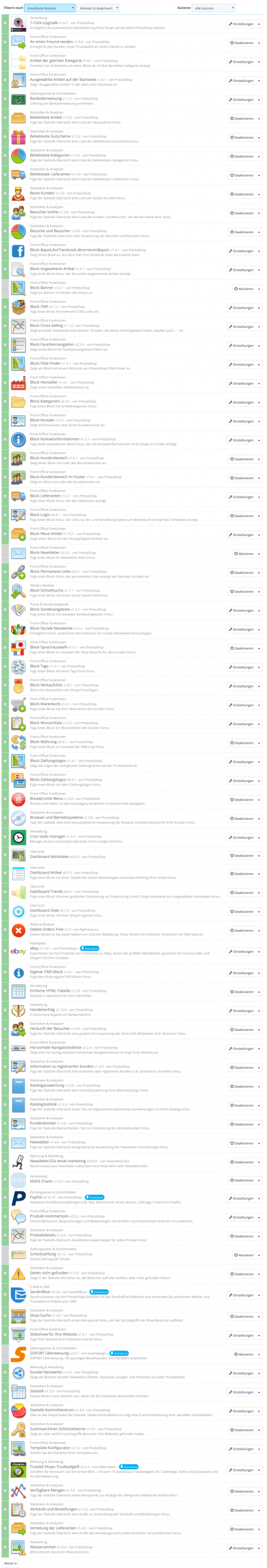

PIXnetDesigns Posted August 1, 2016 Author Share Posted August 1, 2016 Prestashop 1.6.1.4 Theme: http://addons.prestashop.com/en/17113-beverage-planet.html Im Anhang ein Screenshot mit den aktivierten Modulen. Link to comment Share on other sites More sharing options...
Lausli Posted August 1, 2016 Share Posted August 1, 2016 Ggf mal auf 1.6.1.6 updaten. Dann das Theme deaktivieren und gucken ob es funktioniert. So kennst du eine ein paar Sachen ausschließen. Oder brauchst du explizit deine PS Version? Link to comment Share on other sites More sharing options...
