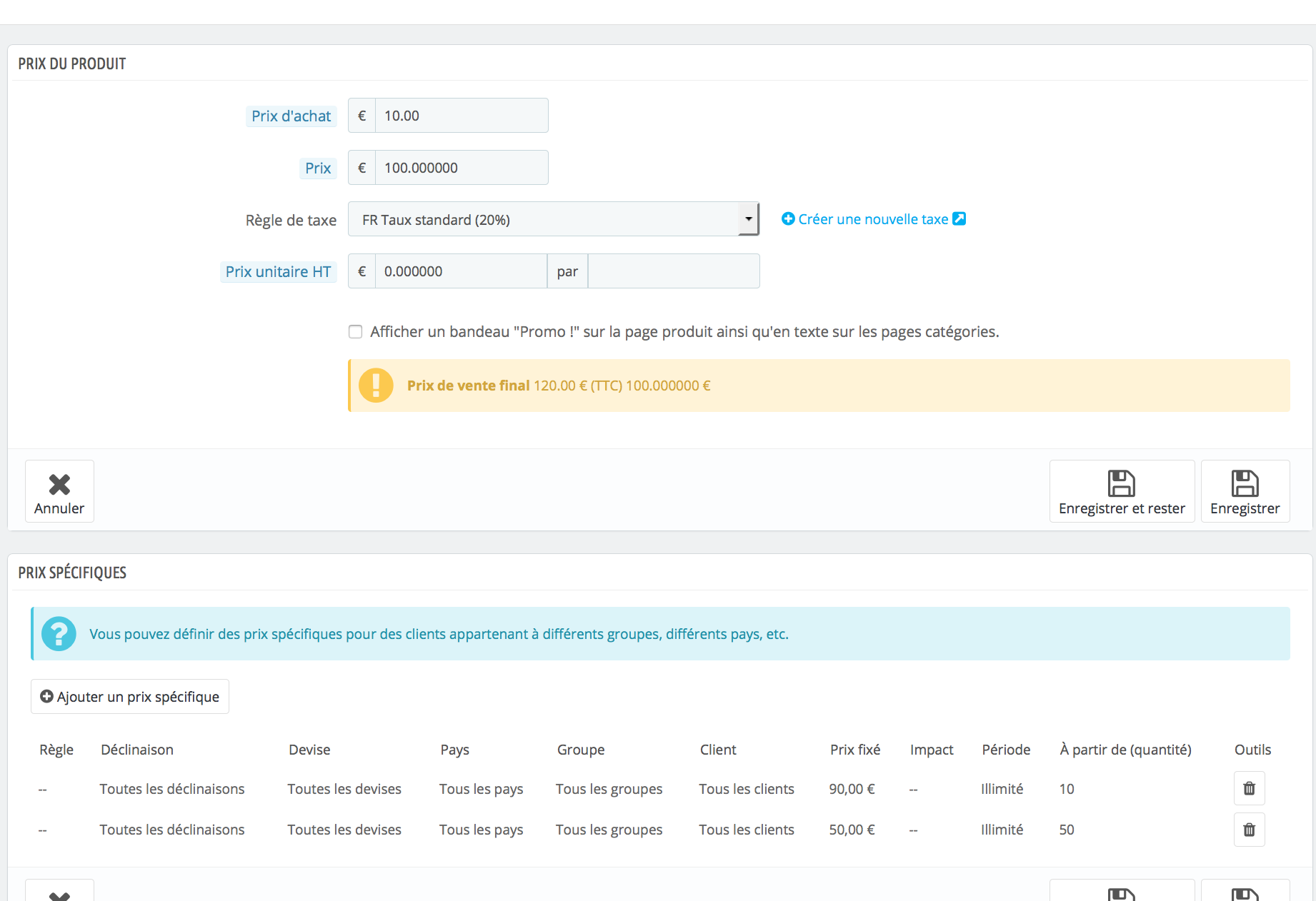

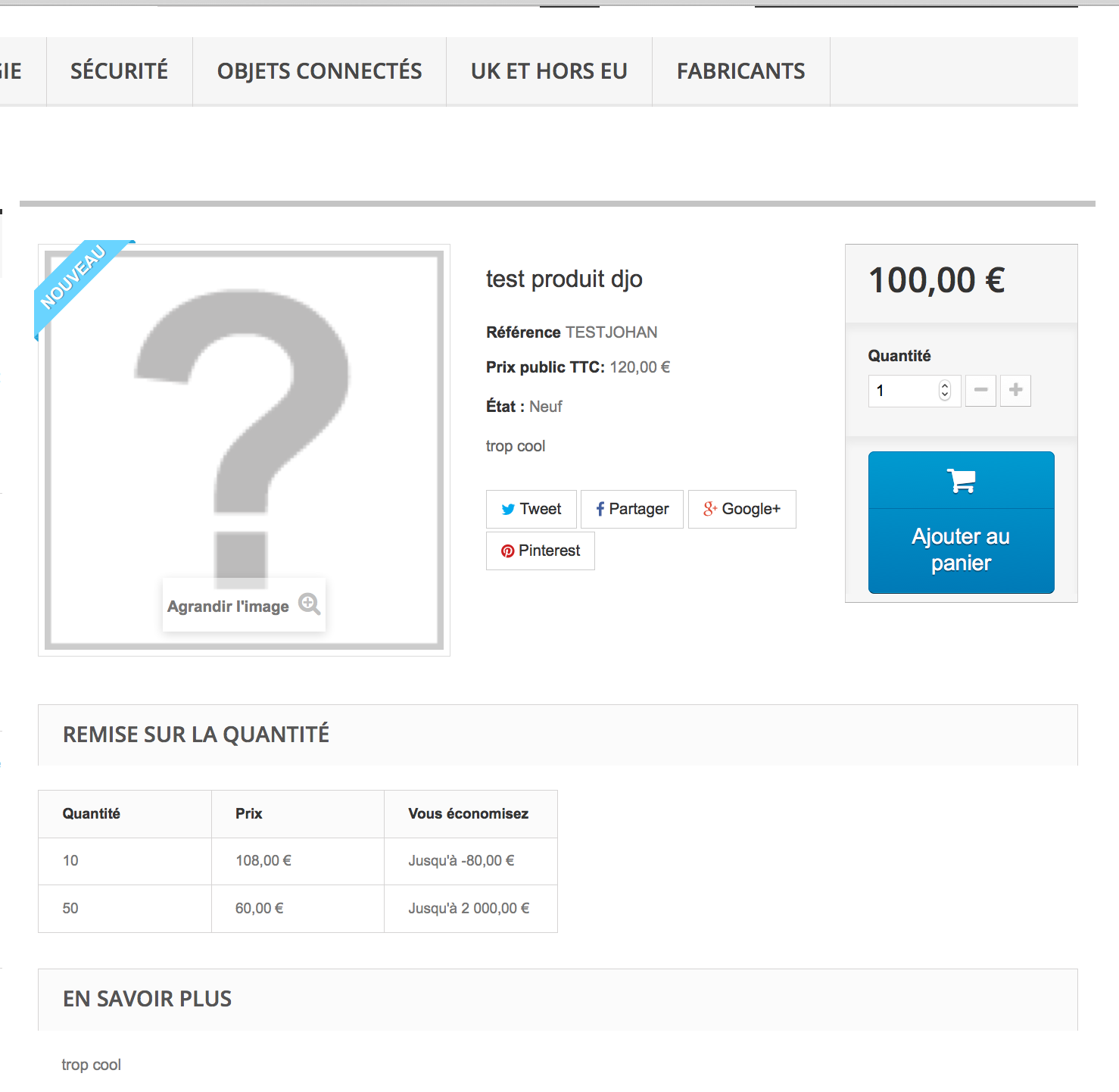

sur la partie fiche produit sur ma preprod je vois les prix spécifiques par tranche calculé avec une taxe

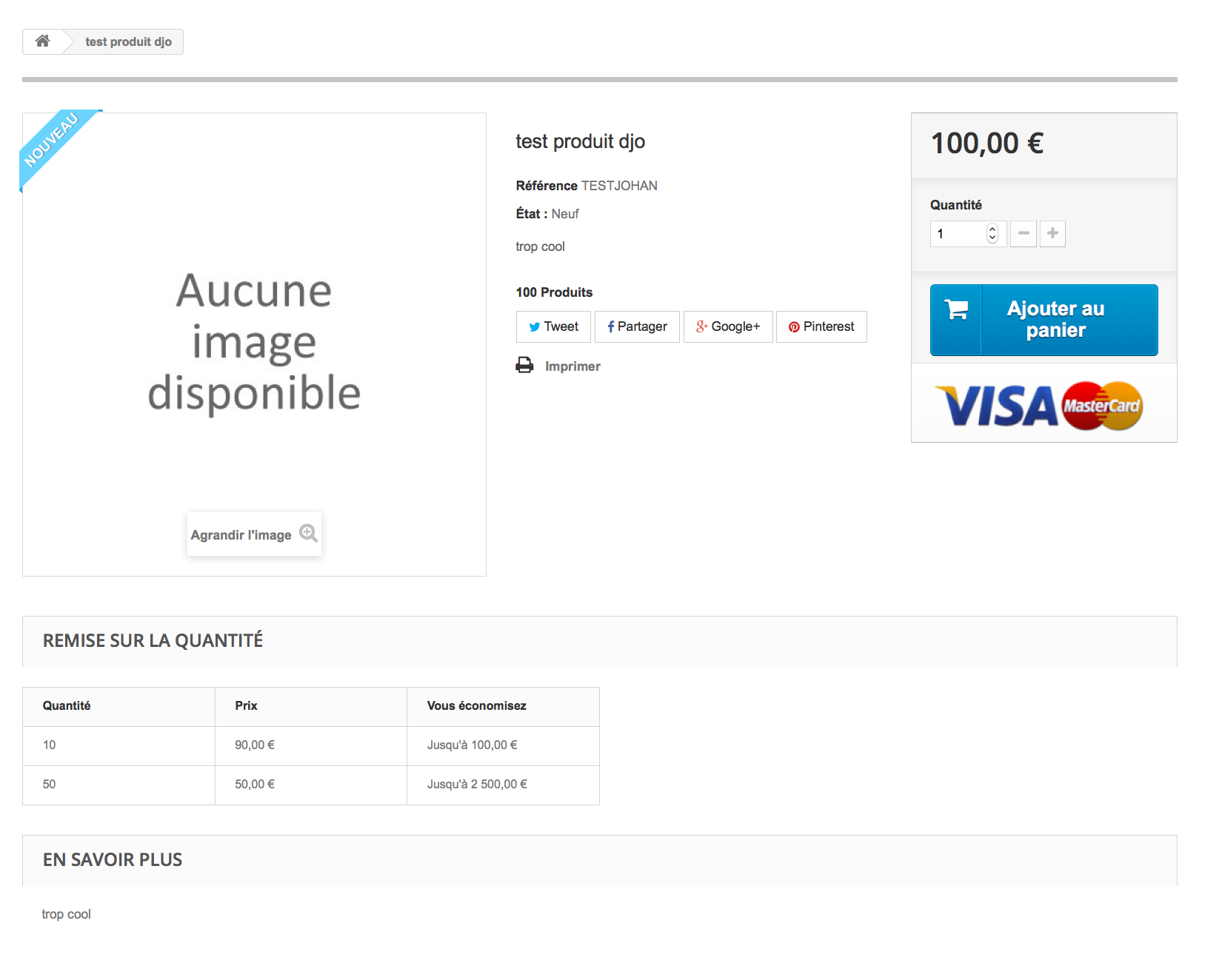

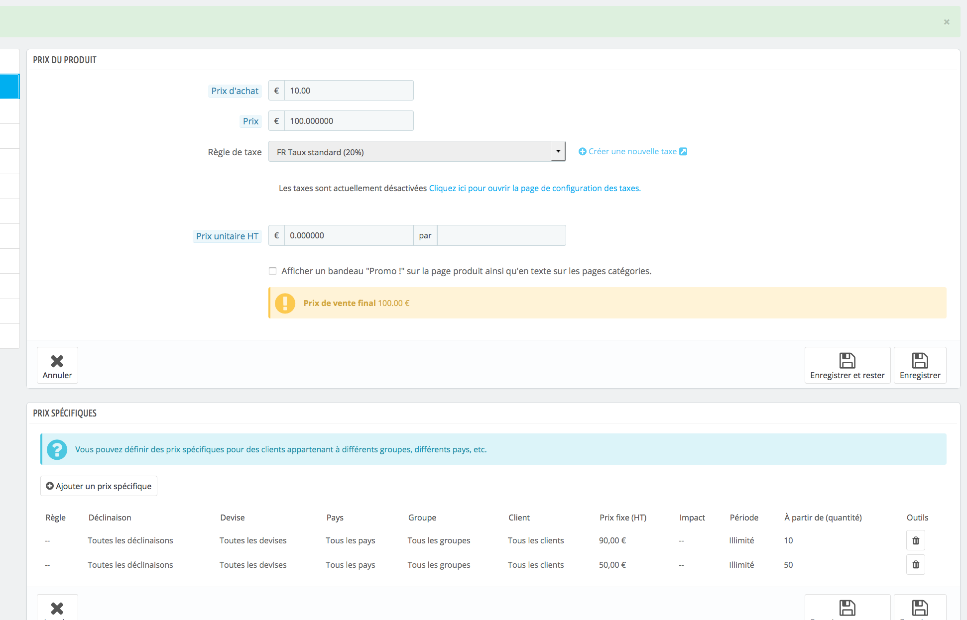

Alors que sur l'installation toute propre j'ai bien
J'ai crée les produits de la même maniere
et

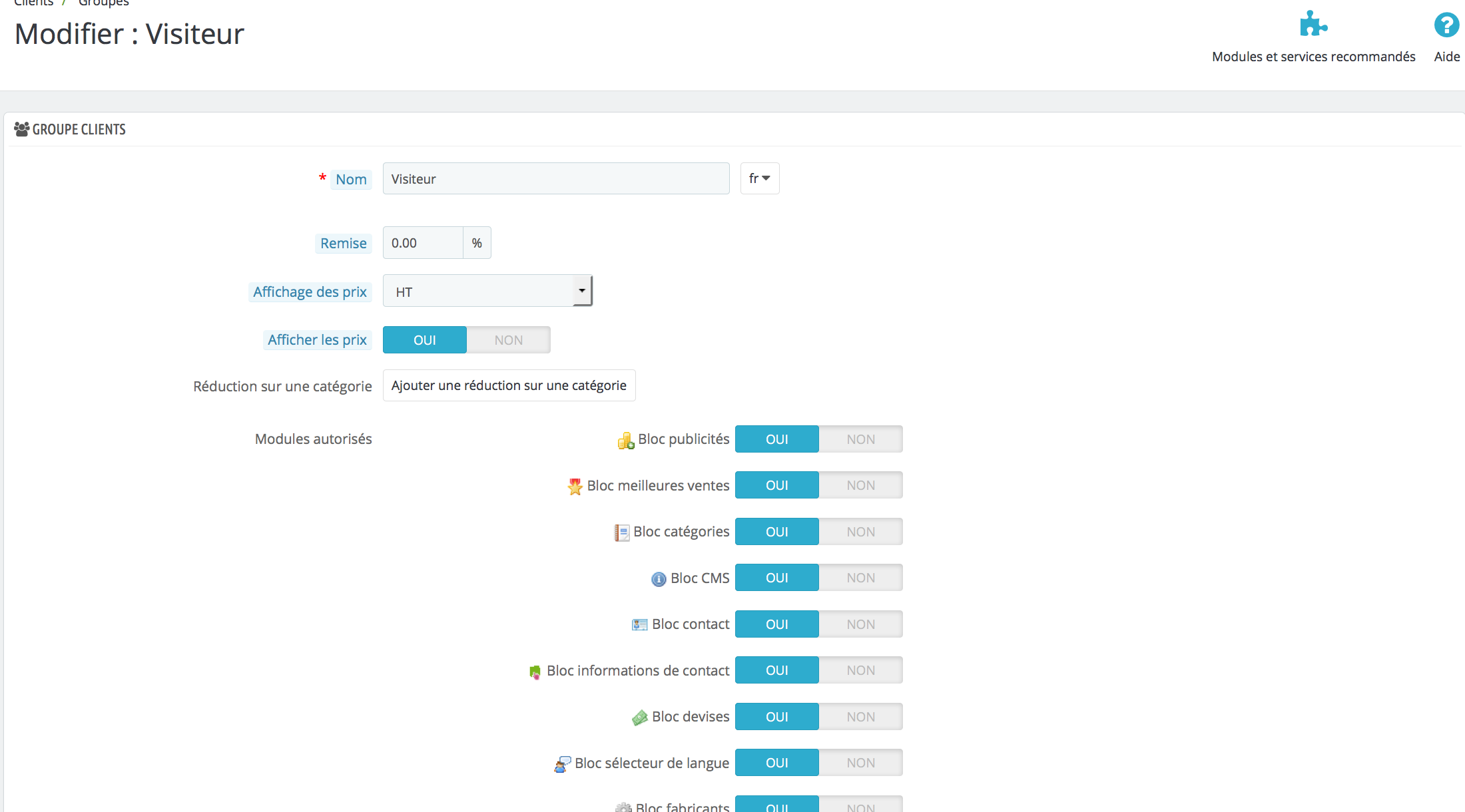

La partie groupe:
et sur la partie neuve:

Prix 100 pour 1 et  90 pour 10 HT
cela donne 120 pour 1 et 108 pour 10 en TTC
Là on compare le prix TTC de 10 pièces 108 avec le prix HT de la pièce 100
d'ou l'économie de moins 80 EUR
Voilà pour l'explication mais pour la correction je ne peux t'aider

Dans les groupes de clients il y
A l'option d'affichage de prix ht ou ttc.

J'ai trouvé la différence sur le prestashop tout neuf j'ai du désactiver les taxes dans localisation / Taxes, du coup j'ai bien la même chose entre les 2.
