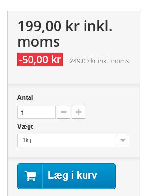

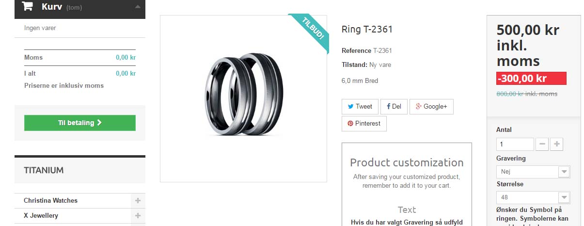

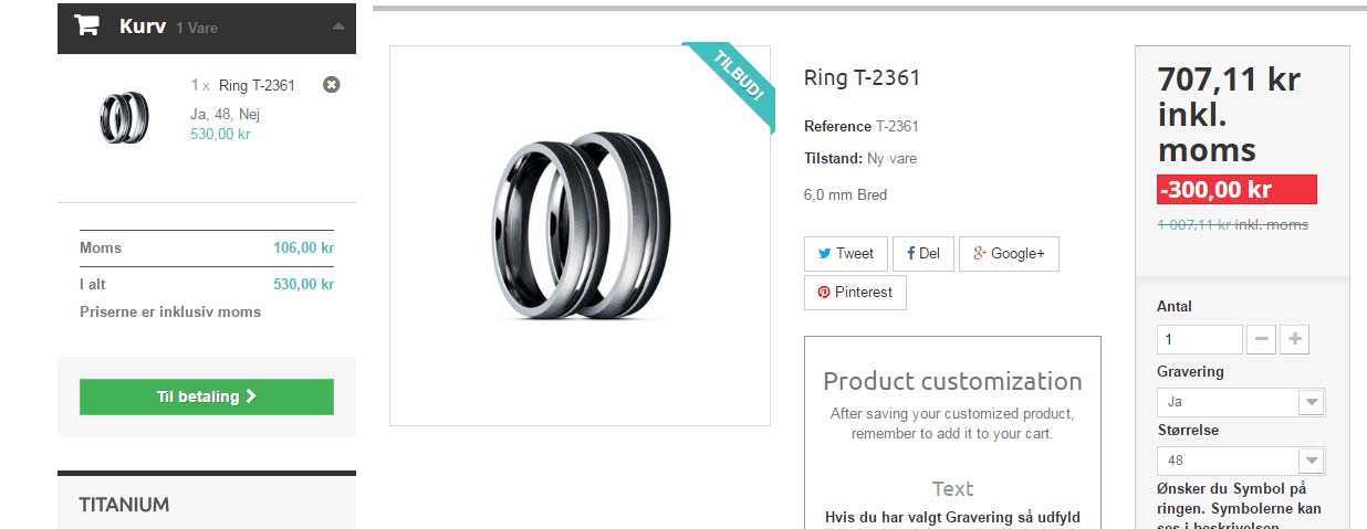

mostlyharmless Posted June 13, 2016 Share Posted June 13, 2016 (edited) Har samme problem, og skal i gang med at lave en løsning på det nu.Det skyldes at specifik pris ikke bliver brugt til at udregne prisen.HeidiG - når du tjekker prisen i kurven, så passer prisen ikke sandt?Her er lige et par printscreens fra min locale test server.SS2 er rent uden nogen variant på.SS1 er varianten gravering - ja og det skal give et + på 30 pr i pris, men som set her er det jo helt i skoven med prisen. i Kurven kan man dog se at prisen passer fint nok når den er lagt i kurven, så det er med at finde ud af hvor den laver den kikser. Edited June 13, 2016 by mostlyharmless (see edit history) Link to comment Share on other sites More sharing options...

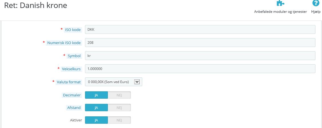

mostlyharmless Posted June 13, 2016 Share Posted June 13, 2016 Fandt Løsningen for mig (tør ikke sige den passer for andre men here goes:Jeg tjekkede både template/php filer og der var intet galt.Faldt så over at lave udregningen, og det passede med at havde dollar været min "hoved" valuta havde det været den.Derfor gik jeg ind i Valutaer og ændrede Vekselkurs til 1.Efter det passer det.Håber det hjælper nogen andre.Mvh.Bo Link to comment Share on other sites More sharing options...

HeidiG Posted December 31, 2016 Author Share Posted December 31, 2016 (edited) version 1.6.1.4 Jeg har i forvejen vekselkurs til at stå til 1 Edited December 31, 2016 by HeidiG (see edit history) Link to comment Share on other sites More sharing options...

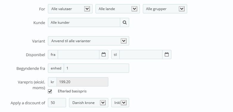

Prestafan1234 Posted January 6, 2017 Share Posted January 6, 2017 Det hjælper ikke at se prisen, hvis vi ikke kan se dine regler for rabat. Link to comment Share on other sites More sharing options...
HeidiG Posted January 6, 2017 Author Share Posted January 6, 2017 Jamen det er sådan set uanset hvordan jeg sætter den. Men kan da godt sætte et eksempel ind - f.eks. hvis jeg vil give 50,- i rabat på alle varianterne. Så bruger den altså variant 1´s pris på alle varianterne, selvom hver variant jo har sin egen pris ellers. Link to comment Share on other sites More sharing options...

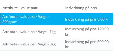

HeidiG Posted January 6, 2017 Author Share Posted January 6, 2017 Mine varianter ser sådan her ud Link to comment Share on other sites More sharing options...
