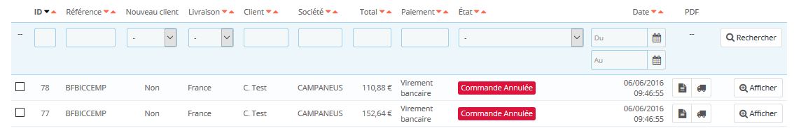

campaneus Posted June 6, 2016 Share Posted June 6, 2016 Bonjour, Je recontre un grave problème sur mon site Presta. En effet, lorsque je rentre des commandes ou que des clients commandent via mon site, il arrive que les commandes si dédoublent en 2 commandes et donc 2 factures. Ces 2 commandes se complètent pour arriver au résultat souhaiter mais ce n'est pas pro du tout ! Le numéro de commande est le même mais 2 factures différentes sont éditées. De plus ,cela ne le fait pas pour toutes les commandes. D'où vient ce problème et comment puis je le régler ? Merci d'avance ! Link to comment Share on other sites More sharing options...

campaneus Posted June 6, 2016 Author Share Posted June 6, 2016 Bonjour, Merci pour vos réponses, c'est ce que je pensais aussi au départ, cependant je n'ai qu'un transporteur et j'ai tout testé (mettre le mettre transporteur obligatoire pour 3 produits apparaissant sur 2 factures différentes, supprimer mon transporteurs, mettre transporteur libre) mais à chaque fois je me retrouve avec des factures dédoublées. Pareil, je n'ai qu'un entrepôt et tous les produits sont mis dans le même entrepôt sur prestashop ! Avez vous d'autres idées ? Link to comment Share on other sites More sharing options...

doekia Posted June 7, 2016 Share Posted June 7, 2016 Pour l'histoire, le problème venait bien de la liaison poduit/entrepot avc l'un des produit non lié (pas d'emplacement) Link to comment Share on other sites More sharing options...
