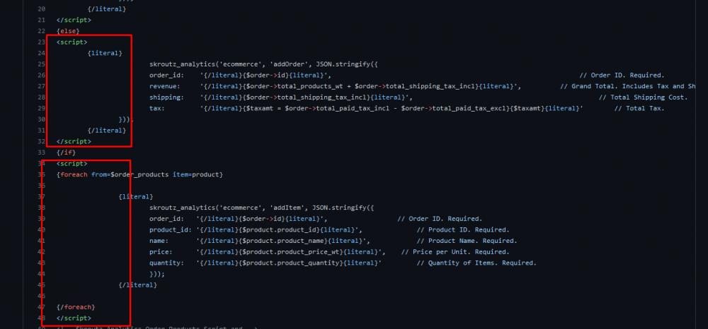

ilias-s Posted June 7, 2016 Posted June 7, 2016 κοίτα θέλω να δείς κάτι στον κώδικα, θα πάς modules -> skroutzanalytics -> views -> templates -> hook -> skroutzanalytics.tpl θέλω να δείς αν υπάρχει το παρακάτω revenue: '{/literal}{$order->total_products_wt + $order->total_shipping_tax_incl}{literal}' επειδή και εγώ στο δικό μου eshop είχα έξοδα αντικαταβολής στο παραπάνω τι κάνω δίνω στο revenue την τιμή που προκύπτει απο το συνολικό ποσό των προιόντων με ΦΠΑ συν τα έξοδα αποστολής, στο παραπάνω δεν έχω πουθενά έξοδα αντικαταβολής, αν έχεις την παραπάνω γραμμή στο tpl λογικά δεν θα είχες προβλημα, υποψιάζομαι ότι είναι λάθος παραμετροποίηση, τα έξοδα αντικαταβολής τα έβαλες με module? πως τα έχεις ρυθμισμένα στο site? Share this post Link to post Share on other sites More sharing options...
vpanagiotis Posted June 7, 2016 Posted June 7, 2016 Ναι με module τα έβαλα. ΤΟ Cash on delivery (COD) v1.3 - by Modified . Το revenue είναι έτσι όπως το γράφεις. Share this post Link to post Share on other sites More sharing options...
ilias-s Posted June 7, 2016 Posted June 7, 2016 δεν βγάζει νόημα τότε θα έπρεπε να δουλεύει, δώσε μου λίγο το link απο τo eshop σου να βάλω μια δοκιμαστική παραγγελία.. να το δώ λίγο.. Share this post Link to post Share on other sites More sharing options...
ilias-s Posted June 7, 2016 Posted June 7, 2016 φίλε μου το είδα είναι λάθος παραμετροποίηση, το module της αντικαταβολής προσθέτει τα έξοδα αντικαταβολής στα έξοδα αποστολής, για αυτό έχεις λάθος, κανονικά δεν θα έπρεπε, το shipping είναι άλλο, και άλλο τα έξοδα αντικαταβολής δες λίγο την παραμετροποίηση του module της αντικαταβολής θα πρέπει κάπου να είναι ξεχωριστό τα έξοδα αντικαταβολής Share this post Link to post Share on other sites More sharing options...
vpanagiotis Posted June 7, 2016 Posted June 7, 2016 (edited) αυτο εχω Edited June 7, 2016 by vpanagiotis (see edit history) Share this post Link to post Share on other sites More sharing options...
ilias-s Posted June 7, 2016 Posted June 7, 2016 πρέπει να δείς στον κώδικα σου πως δουλεύει το module της αντικαταβολής για να βγάλεις άκρη για να δοκιμάσεις τι τιμές φέρνει απο την παραγγελία στην σελίδα της επιβεβαίωσης θα πρέπει να προσθέσεις στο αρχείο order-confirmation.tpl που βρίσκεται μέσα στο theme το παρακάτω {print_r($order)} αυτό θα σου φέρει όλο το array με τα ποσά της παραγγελίας εκεί θα δείς τις τιμές που έρχονται μόλις τελειώσεις σβήστο, και υπόψιν βάλε το eshop σου στην συντήρηση Share this post Link to post Share on other sites More sharing options...
ilias-s Posted June 7, 2016 Posted June 7, 2016 φίλε το είδα το πρόβλημα όπως σου είπα το δημιουργεί το module, προσθέτει τα έξοδα αντικαταβολής στο shipping είναι πρόβλημα αυτό, το module που είχα εγώ δεν δουλευε έτσι, το είχε ξεχωριστό το έξοδο αντικαταβολής, δεν είναι και πολύ σωστό να το προσθέτει στο shipping, το βλέπω λίγο και σου λέω Share this post Link to post Share on other sites More sharing options...
vpanagiotis Posted June 7, 2016 Posted June 7, 2016 (edited) μαλλον τα βάζει μεσα στο total shipping απο πριν την αντικαταβολη, πως θα την αφαιρέσω όμως , η μήπω υπάρχει άλλος τρόπος να χρεώνω την αντικαταβολή ξεχωριστά απο το shipping? Edited June 7, 2016 by vpanagiotis (see edit history) Share this post Link to post Share on other sites More sharing options...
ilias-s Posted June 7, 2016 Posted June 7, 2016 φίλε σου έχω μία λύση και θα χρειαστεί να πειράξουμε το module της αντικαταβολής θα βάλεις στο αρχείο modules -> cashondelivery -> cashondelivery.php στην σειρά 241 που έχει $order->total_shipping = $order->total_shipping_tax_incl; θα το κάνεις $order->total_shipping = $order->total_shipping_tax_incl-$fee; στην ουσία αφαιρούμε το ποσό της αντικαταβολής fee απο το συνολικό shipping και μετά στο modules -> skroutzanalytics -> views -> templates -> hook -> skroutzanalytics.tpl στην σειρά 6 που έχει revenue: '{/literal}{$order->total_products_wt + $order->total_shipping_tax_incl}{literal} θα το κάνεις revenue: '{/literal}{$order->total_products_wt + $order->total_shipping}{literal} δοκίμασε το και μου λες.... Share this post Link to post Share on other sites More sharing options...
vpanagiotis Posted June 7, 2016 Posted June 7, 2016 (edited) Δεν το δοκίμασα αυτό που λές , αλλα νομίζω θα είχα πρόβλημα στο eshop γιατι λογικά στο συνολο μεταφορικών δεν θα είχε την αντικαταβολή αφου την αφαιρούμε απο το total shipping. Τελικα αυτο που έκανα είναι οτι στο skroutz analytics έδωσα την τιμή total_shipping_tax_excl αντι για total_shipping_tax_incl , και στο cashondelivery αφαιρεσα το +$fee απο την τιμη total_shipping_tax_excl . Δουλεψε αφου οι τιμες με ή χωρις φπα στο shipping είναι ιδιες. Λες να έχω κάπου πρόβλημα , πάντος εκανα test order και όλα ηταν οκ , πουθενα δεν φαινόταν η αλλαγή. Σε ευχαριστώ πολύ για την πολύτιμη βοήθεια σου! Edited June 7, 2016 by vpanagiotis (see edit history) Share this post Link to post Share on other sites More sharing options...
ilias-s Posted June 7, 2016 Posted June 7, 2016 θα σου δουλευε και με αυτο που σου έστειλα, το ίδιο κάναμε οπότε ειμαστε οκ 1 Share this post Link to post Share on other sites More sharing options...

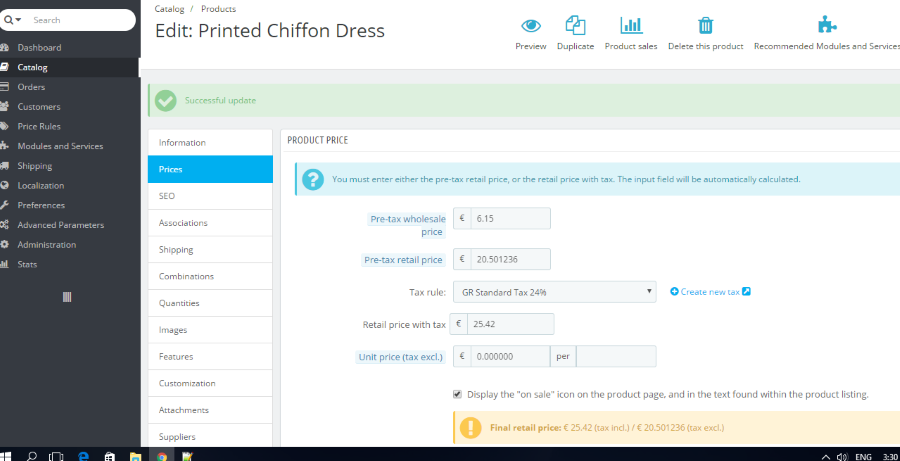

Sportbazaar Posted June 9, 2017 Posted June 9, 2017 Καλημέρα , Μου βγάζει πρόβλημα το skroutz στον υπολογισμό του tax revenue.Πως θα το διορθώσω αυτό. Όταν επιλέγω εμφάνιση φόρου στο καλάθι παρατηρώ πως το Prestashop υπολογίζει λάθος τον φόρο 24%.Πως μπορώ να υπολογίζω στο tax revenue και το Φ.Π.Α των μεταφορικών 24%?Έχω έκδοση 1.6.14 .Κόστος αντικαταβολής 0€ Share this post Link to post Share on other sites More sharing options...
giasemis Posted June 9, 2017 Posted June 9, 2017 (edited) To tax revenue το διαβάζει κατευθείαν απο το φόρο που έχεις θέσει σε κάθε προιον Αρα πρέπει να πας σε κάθε προιον και στο tab τιμή να θέσεις φόρο 24 % Μετά εμφανίζονται το σωστό tax revenue στο skroutz analytics Edited June 9, 2017 by giasemis (see edit history) Share this post Link to post Share on other sites More sharing options...
grafistas7 Posted June 15, 2017 Posted June 15, 2017 ΚαλησπέραΜια βοηθεια..όταν "στήθηκε" το κατάστημα δεν υπολογίζαμε το ΦΠΑ ξεχωριστά και συμπεριλαμβάνεται στην τελική τιμή (μηδενικά έξοδα αποστολής-αντικαταβολής).Προσπαθωντας να ενσωματώσουμε το skroutz analytics, και χρησιμοποιωντας το Module του φίλου παραπάνω, δημιουργειται προβλημα με το SKROUTZ, καθως δεν φαινεται να υπολογίζεται το ΦΠΑ. (Σε αυτό το σημείο, να σας ενημερώσουμε ότι ο τύπος υπολογισμού του φόρου είναι ο παρακάτω: Tax = revenue / 1.24 * 0.24)Τι μπορώ να κάνω?ευχαριστώ Share this post Link to post Share on other sites More sharing options...
