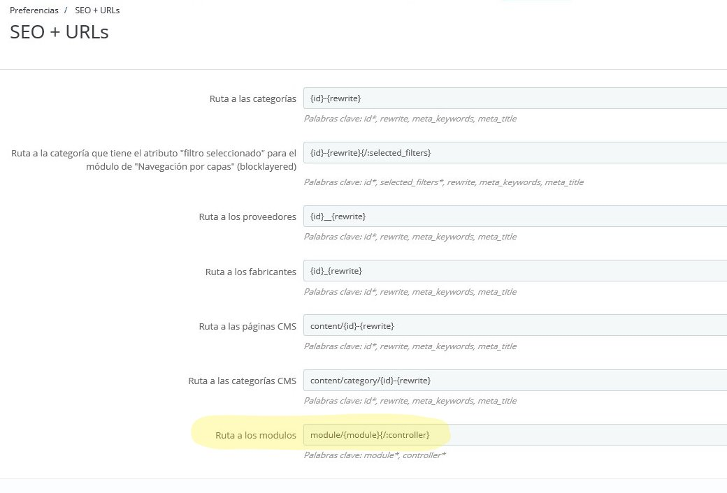

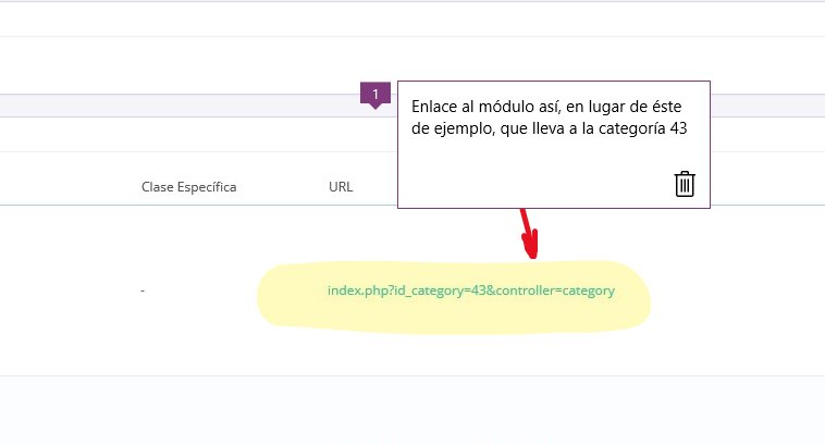

Miri Lukis Posted June 4, 2016 Share Posted June 4, 2016 (edited) Hola!!! Necesitaría saber qué debo poner como url en una ficha del megamenu para que vaya directamente a smartblog para que el enlace redirija automáticamente al blog en el idioma en el que se está visualizando la página. Por ejempo, con estos ajustes en Preferencias/SEO + urls para las páginas CMS: content/{id}-{rewrite} Cuando la pongo en el nombre pongo: index.php?id_cms=NUMERODELACATEGORIACMS&controller=cms Pues como ruta a los módulos tengo deforma predeterminada: module/{module}{/:controller} Y me gustaría saber qué pongo en la ficha del megamenu como enlace, porque si lo pongo completo: https://mitienda.com/es/nombredelblog.html evidentemente redirige a la versión en español, aunque tenga puesto inglés en la tienda. Y lo malo es que no puedo poner un enlace para la versión en español y otro para la versión en inglés. Por eso mi consulta. Muchas gracias!!! (lo siento por el rollo, pero es que no sé cómo explicarlo de forma más técnica y resumida) Edited July 16, 2016 by Miri Lukis (see edit history) Link to comment Share on other sites More sharing options...

Miri Lukis Posted June 14, 2016 Author Share Posted June 14, 2016 Hola de nuevo Ventura!!! Encantada de saludarte otra vez!! Gracias por tu respuesta. Pero veo que no me he explicado bien, lo siento. Vamos a suponer que el blog se llama nombredelblog, y el módulo, nombredelmódulo (**soy muy original**) El enlace completo a la página principal del blog sería así para la versión en castellano: https://mitienda.com/es/nombredelblog.html Y así para la versión en inglés: https://mitienda.com/en/nombredelblog.html Pero para que se vea lo que necesito, creo que es mejor ver las 2 imágenes que adjunto. Muchas gracias!!! Link to comment Share on other sites More sharing options...

Miri Lukis Posted June 14, 2016 Author Share Posted June 14, 2016 Hola! Sí, pero en cada ficha del mega menu sólo se puede poner una url, igual para todos los idiomas. Lo que es multiidioma son sólo el nombre y el distintivo de la ficha Las url predefinidas son sólo para categorías del catálogo y categorías CMS. Por ejemplo, una vez que escojes una sólo ves CAT4 o CMS11 en el BO de configuración de Megamenu, y el en frontend, cuando haces clic te enlaza con la categoría escogida o página CMS, cualquiera que sea el idioma en el que estés navegando respeta el idioma. Pero como el blog es un módulo y no una CAT o CMS y no está en esta lista de links existentes, es por lo que quiero poner un enlace que me envíe al blog y que "respete" el idioma que escogido para navegar. La otra forma es poniendo manualmente el enlace. Por eso he puesto los ejemplos de enlaces a las categorías de producto y de CMS.Con una única URL enlaza a cualquier idioma que se esté usando index.php?id_category=4&controller=category --> poniendo esto me llevará a la categoría 4, en español, inglés... index.php?id_cms=11&controller=cms --> poniendo esto me llevará a la categoría CMS 11, en español, inglés... Gracias!!! Link to comment Share on other sites More sharing options...
Miri Lukis Posted June 14, 2016 Author Share Posted June 14, 2016 No. No se puede. Ya lo he probado. Sólo guarda el último link guardado. Si es el que enlaza con el blog en español, pues va al español, aunque en la tienda tengas inglés como idioma. Muchas gracias igualmente. Aprecio mucho todas las respuestas. De momento, lo he arreglado con un parche: 1. He creado un subdominio: blog.mitienda.com 2. Lo redirijo al blog (sin idioma): mitienda.com/blog.html 3. Como url en la ficha del menu he puesto el subdominio: blog.mitienda.com Así, cuando haces clic en el menu, te envía al blog y mantiene el idioma. El usuario en principio no nota nada, pero no sé si Google puede "penalizar" mi dominio principal mitienda.com Link to comment Share on other sites More sharing options...

Miri Lukis Posted July 16, 2016 Author Share Posted July 16, 2016 Hola!!! Ya está, ya lo he averiguado... por fin... Esta es la URL que tenía que poner: index.php?fc=module&module=smartblog&controller=category Pero creo que de todas formas lo voy a dejar como estaba para que en la barra de navegación no se vea todo este texto. Saludos!!! Link to comment Share on other sites More sharing options...
