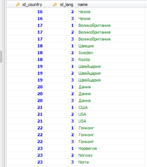

Несколько названий стран я перевёл сам ( в том числе Швецию, США и Норвегию) в Бэк офисе и это не сложно. Но в таблице 244 страны и все переводить самому вручную слишком утомительно.
У меня в таблице _country_lang во всех 3-х полях (1. Русский,2. Английский,3. Эстонский) для каждой страны повторяется только русское название. Как автоматизировать перевод? Скорее всего это должно было перевестись по умалчанию но чего-то не хватило.
Скриншот части моей таблицы _country_lang:
Намного проще будет просто скопировать таблицу. Вам придется подготовить заготовку-магазин с нужными переводами.
В общем заготовка нужна с готовыми переводами.
Спасибо!
Да, это один из вариантов.
Установить с нуля PRESTASHOP в какой нибудь пустой каталог используйа Русский язык как и прежде.
Затем в той же последовательности добавить Английский и Эцтонский и затем прожерить таблицу _country_lang. Если все как надо - копируем с заменой, если нет - можно экспериментировать т.к. здесь не страшно если что-то сделаешь не так.
