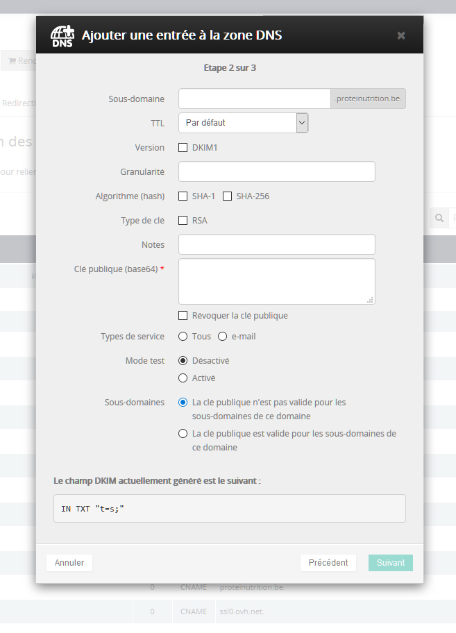

S0DA Posted May 31, 2016 Share Posted May 31, 2016 Bonjour à tous, Serait il possible d'avoir un peu d'aide ... J'ai testé les mails sortant avec https://www.mail-tester.com Et il me sugère d'ajouter un DKIM, mais ... je ne sais pas comment configurer un DKIM chez OVH pour les e-mail sortant avec Prestashop.Merci d'avance pour votre aide et bonne journée/soirée à tous ;-) Link to comment Share on other sites More sharing options...
doekia Posted June 1, 2016 Share Posted June 1, 2016 Ce n'est pas possible en serveur mutualisé. Le DKIM nécessite une clé publique dans le DNS et que ton maileur signe le mail avec une clé privée 1 Link to comment Share on other sites More sharing options...
S0DA Posted June 1, 2016 Author Share Posted June 1, 2016 Mais il est hébergé sur un serveur dédié :-) Link to comment Share on other sites More sharing options...
doekia Posted June 1, 2016 Share Posted June 1, 2016 Alors pourquoi me dire qu'il est chez OVH ? Donc il te faut configurer le DKIM sur ton dédié, soit avec amavis (le plus simple à mon avis), soit avec opendkim Ensuite il ne te reste plus qu'a "nourrir" ta zone dns avec la clé publique 1 Link to comment Share on other sites More sharing options...
