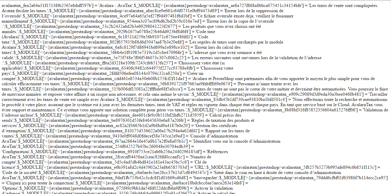

webmasterhak Posted May 31, 2016 Share Posted May 31, 2016 Bonjour, Suite à une migration sur le même serveur, je n'arrive plus à accéder à mes modules du back office. Voici la page web qui s'affiche (voir en pj) Des idées ? Merci par avance, Sam Link to comment Share on other sites More sharing options...
Mediacom87 Posted May 31, 2016 Share Posted May 31, 2016 Bonjour, peut être un soucis de transfert de fichiers. Les fichiers cache à vider. Link to comment Share on other sites More sharing options...
Eolia Posted May 31, 2016 Share Posted May 31, 2016 Supprimez ce module avalaratax qui ne doit plus être utilisé depuis les 1.5... Link to comment Share on other sites More sharing options...
webmasterhak Posted May 31, 2016 Author Share Posted May 31, 2016 (edited) J'ai vidé le cache et supprimer le module mais sans succès .. J'ai mis le site en mode debug mais je n'ai pas plus d'informations Edited May 31, 2016 by webmasterhak (see edit history) Link to comment Share on other sites More sharing options...
Eolia Posted May 31, 2016 Share Posted May 31, 2016 vu qu'il y avait au moins un override il faut les supprimer également si le module ne les a pas supprimé proprement Link to comment Share on other sites More sharing options...
webmasterhak Posted May 31, 2016 Author Share Posted May 31, 2016 C'était bien un problème de module. Merci beaucoup Link to comment Share on other sites More sharing options...
