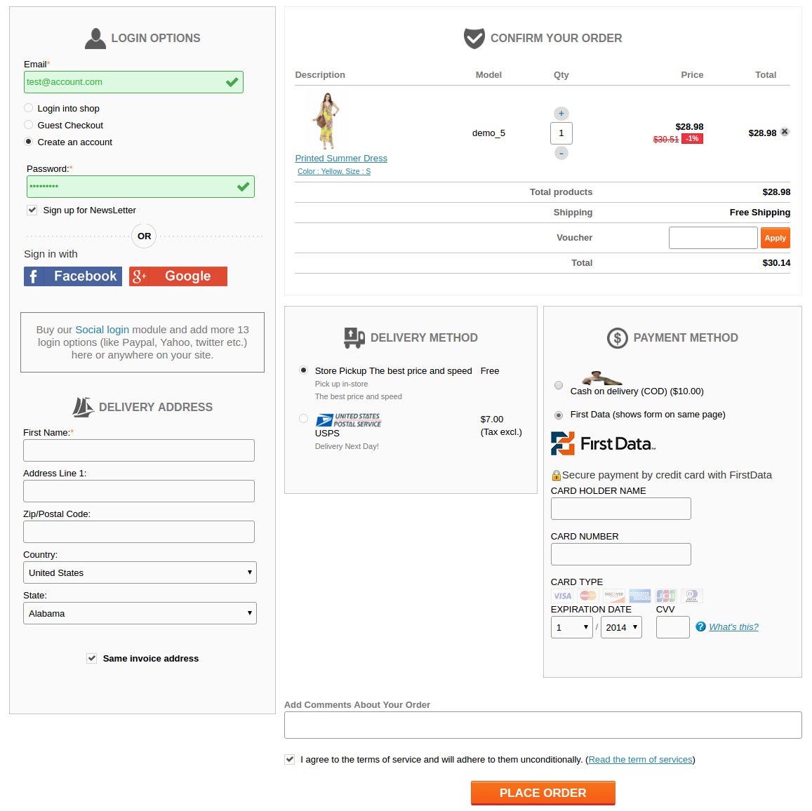

BoutikShop69 Posted June 3, 2016 Author Share Posted June 3, 2016 Bonjour Eolia , Je déteste le one page checkout par défaut de prestashop pour plusieurs raisons : - le fait de devoir scroller .... - lourd visuellement - peu compréhensible Autres inconvénients : - peu customisable en l´état puisqu´il se présente tout en liste .... - peu adapté aux mobiles Car même si le thème est responsive, s'il y a 15 km de scroll en one page, c'est pas la peine De mon côté, j'aime un processus commande plus "simplifié". Voici ce que je trouve bien :1) Je clique sur "passer commande" quand j ai fini de choisir mes articles2) Sur cette page (en dessous du récapitulatif panier), j'aimerais voir 3 possibilités :a) Le masque de login ("vous êtes déjà client") un formulaire de saisie de l'adresse de livraison + une case à cocher "adresse de facturation identique à l'adresse de livraison". Dans le cas contraire, masque d adresse de facturation est affiché.et dans le cas de , 2 boutons >> "Créer un compte et passer commande" ou "Passer commande sans créer de compte"3) Ensuite, saisie des infos de paiement.4) Récapitulatif du panier, adresses, mode de paiement et bouton "Commander" Par défaut, on est en loin. Voilà pourquoi le 5 étapes fait autant de résistance, car il est plus clair, les différentes étapes étant mieux identifiées même si le process semble plus long. Au passage ma demande n´est pas nouvelle : https://www.prestashop.com/forums/topic/36207-resolu-fusionner-etape-adresse-et-etape-identifiez-vous/ Si ce type de question revient régulièrement au fil des années, ce n´est peut être pas pour rien. Cordialement. Link to comment Share on other sites More sharing options...
ChDUP Posted June 3, 2016 Share Posted June 3, 2016 Rajoutez le choix du transporteur et on en revient au OPC. Si vous voulez faire tenir tout cela sans scroller, il va falloir soit un écran de 800x5000px, soit une police de 4 et de bonnes lunettes. Link to comment Share on other sites More sharing options...
BoutikShop69 Posted June 3, 2016 Author Share Posted June 3, 2016 Pas forcément : De plus d´autres le font alors pourquoi pas moi ? Cordialement. Link to comment Share on other sites More sharing options...
Eolia Posted June 3, 2016 Share Posted June 3, 2016 Alors ça, c'est un module bien connu qui utilise le opc en le "customisant", donc rien de bien nouveau. Link to comment Share on other sites More sharing options...
BoutikShop69 Posted June 3, 2016 Author Share Posted June 3, 2016 rien de bien nouveau, sauf que je veux le réaliser moi-même, en créant si besoin ma propre solution car je ne trouve pas ce que je veux. cordialement. Link to comment Share on other sites More sharing options...
BoutikShop69 Posted June 4, 2016 Author Share Posted June 4, 2016 Bonjour, Il doit bien exister une méthodologie quelque part ..... Il n´y a que prestashop pour refuser de comprendre qu´il faut changer le modèle de tunnel de commande, qu´on continue de nous imposer alors qu´il n´est pas adapté au e-commerce car pas du tout optimisé. Or les concurrents de prestashop sont loin devant nous avec des tunnels de commande nettement plus performants, il suffit de faire une recherche sur google pour s´en rendre compte. Cordialement. Link to comment Share on other sites More sharing options...

BoutikShop69 Posted June 4, 2016 Author Share Posted June 4, 2016 On progresse ..... jusqu´ici les réponses étaient : ce n´est pas réalisable. J´essaie de comprendre comment fonctionne les fichiers du tunnel de commande, est-ce si difficile à comprendre et accepter ? Modéliser vous-même si ça vous convient pas. Ok. Mais quid de quels bloc de codes à déplacer ou fichier lorsqu´on veut inverser l´ordre d´affichage dans les étapes ? On a encore le droit d´apprendre sur ce forum ? Link to comment Share on other sites More sharing options...
ChDUP Posted June 4, 2016 Share Posted June 4, 2016 Je pense que vous n'avez pas conscience de la complexité de la chose. Il ne s'agit pas de "quelques blocs de code à déplacer". Je vous ai donné un exemple sur http://aide.prestashop.click/350/fusionner-deux-%C3%A9tapes-en-une-svp Je ne connais pas cette agence mdweb, mais le travail effectué me laisse supposer que ce ne sont pas des manches. Donc quand ils disent déplacer cette étape en début de tunnel fût un beau défi.PrestaShop ne permettant pas d’être aussi souple dans la gestion du tunnel, il eut fallu user de nombreux overrides et autres petites pirouettes techniques. comprenez qu'ils n'ont pas simplement suivi un tuto pour déplacer 2 bouts de code. Link to comment Share on other sites More sharing options...
BoutikShop69 Posted June 5, 2016 Author Share Posted June 5, 2016 (edited) Bonjour, Merci pour ces retours. Mais donc pour vous parce que c´est complexe et difficile, il faut renoncer ???? Beaucoup de choses n´auraient pas été créé ni existerait en appliquant cette mentalité. Vous croyez sans doute que je ne le sais pas qu´il faut notamment overrider les fichiers modifiés, mais j´aurai aimé savoir en quoi ça tuerai certains d´entre vous de me dire simplement quels sont les : Fichiers Qui Gèrent l´Affichage du Tunnel de Commande, tpl, css, js, et php. Je ne vous demande pas de me donner vos secrets de fabrications il me semble. Cordialement. Edited June 5, 2016 by shooping (see edit history) Link to comment Share on other sites More sharing options...
Eolia Posted June 5, 2016 Share Posted June 5, 2016 Alors pour les fichiers principaux qui entrent en jeu dans le tunnel de commande: controleurs php: AuthController.php AddressController.php OrderController.php ParentOrderController.php FrontController.php Classes php: Order.php OrderCarrier.php OrderCartRule.php OrderDetail.php OrderPayment.php Carrier.php Cart.php CartRule.php Delivery.php RangePrice.php RangeWeight.php PaymentModule.php Product.php Zone.php fichiers tpl: authentication.tpl address.tpl addresses.tpl order-address-multishipping-products.tpl order-address-multishipping.tpl order-address-product-line.tpl order-address.tpl order-carrier.tpl order-confirmation.tpl order-detail.tpl order-payment.tpl shopping-cart-product-line.tpl shopping-cart.tpl Fichiers js: tools.js validate.js authentication.js cart-summary.js global.js order-address.js order-carrier.js ajax-cart.js Fichiers css: addresses.css authentication.css global.css + tous ceux gérés par les modules de transport et paiement 1 Link to comment Share on other sites More sharing options...
doekia Posted June 5, 2016 Share Posted June 5, 2016 On voulait te faire gagner du temps a ne pas te lancer dans un projet impossible (ou presque) En gros c'est un minimum de 3000 à 4000 lignes a ré-écrire un peu partout. Et a maintenir avec la multitude de mises à jours de toutes sortes. Par contre tu as raison tout est possible mais le gain vaut-il l'effort. En tout cas nous sommes tous très impatient de voir ta solution. Link to comment Share on other sites More sharing options...
