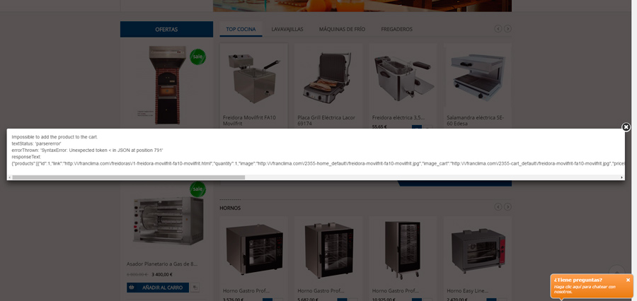

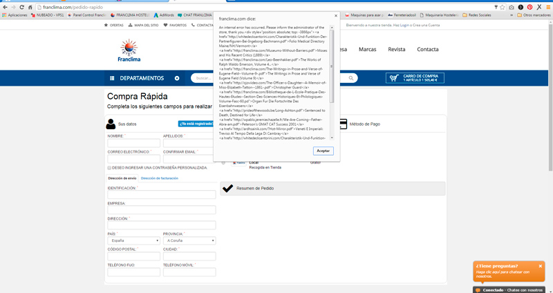

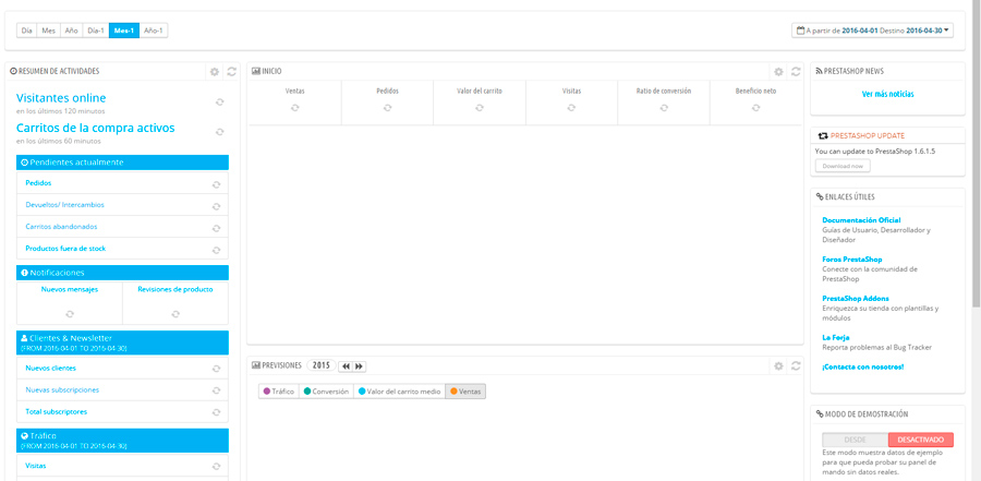

melli20 Posted May 27, 2016 Share Posted May 27, 2016 Buenos días desde hace unos días vengo observando un mal funcionamiento de mi prestashop, creo que me están atacando, la cosa que me pasa es la siguiente: Llega un momento en el que prestashop te deja navegar pero no te deja realizar ninguna compra, ademas el backoffice no te deja loguearte y cuando consigues entrar los datos que se cargan en el inicio se quedan dando vuelta, mirando la consola de Chrome pone que falta jquery, muy raro porque no se ha realizado ninguna modificación. Ademas me salen mensajes de alerta sin sentido y he observado varios enlaces con pdf en mi web que no han sido subido por nosotros. Os paso ahora imágenes con los problemas que describo, alguien puede saber que me puede estar ocurriendo y como solucionarlo? Antes conseguía arreglarlo vaciando la cache del prestashop, por lo que pensé que era un problema de cache, pero ya ni eso me soluciona el problema y estoy perdiendo ventas. Gracias de antemano a todos los que podáis echar una mano Link to comment Share on other sites More sharing options...
