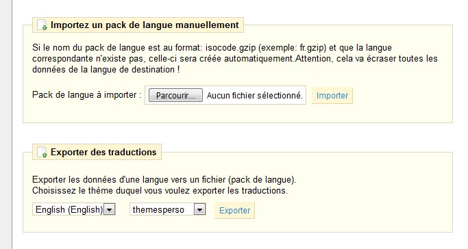

Cyrius91 Posted June 2, 2016 Share Posted June 2, 2016 ... dans le menu de traduction, je vois que je peux exporter une langue pour l'editer et en rajouter une (ci jointe la copie d'écran) je ne peux pas editer la langue FR, rajouter tous les manques et la réimporter (en l'effacant avant ou pas)... En effet on peut éditer les différentes langues sauf que si on en a trop il y a un blocage et celà ne marche plus (en tous les cas c'est ce que j'ai rencontré comme problème). Pour les traductions moi je passe par les fichiers monmodule/fr.php que j'édite directement. Link to comment Share on other sites More sharing options...
